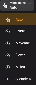

Dans le menu déroulant de la vitesse de la ventilation, je trouve que ce n’est pas affiché dans l’ordre (vitesse la plus faible vers la plus rapide, ou l’inverse) :
Constatez-vous la même chose ? Et est-il possible de modifier cet ordre ?
J’ai la même chose, par contre, je sais pas si c’est modifiable
Cdt
@Yo_han et @roumano : Je ne sais pas si c’est réplicable sur d’autres cartes mais la solution que j’utilise me permet de paramétrer l’ordre : Piloter sa pompe à chaleur MITSUBISHI en local avec une sonde déportée - #146 par tdm0fr
