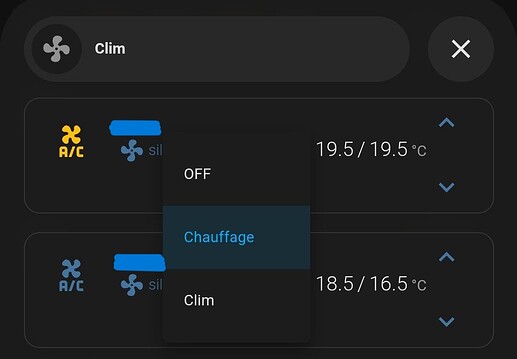

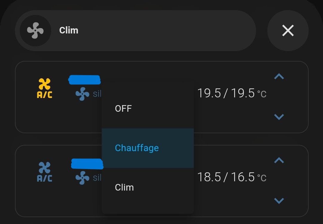

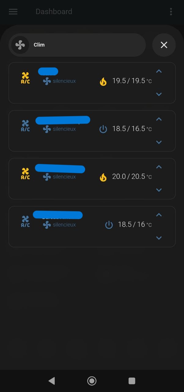

@roumano et @BBE : Je suis finalement parti sur des cartes de type mini-climate
type: custom:mini-climate
entity: climate.nom_de_la_clim
icon: mdi:air-conditioner
toggle:
  default: false
  icon: mdi:fan
  hide: |
    (climate_entity) => !climate_entity.attributes.turbo_al
secondary_info: fan-mode-dropdown
hvac_mode:
  source:
    "off":
      icon: mdi:power
    heat:
      icon: mdi:fire
    cool:
      icon: mdi:snowflake
fan_mode:
  order: 0
  source:
    quiet: silencieux
    low: faible
    medium: moyen
    middle: fort
    high: très fort
J'utilise également la carte Scheduler (GitHub - nielsfaber/scheduler-card: HA Lovelace card for control of scheduler entities · GitHub) qui permet de programmer visuellement des scénarios, plus simple pour savoir ce qu'il se passe par rapport aux automatisations de HA.

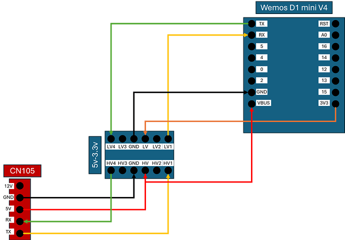

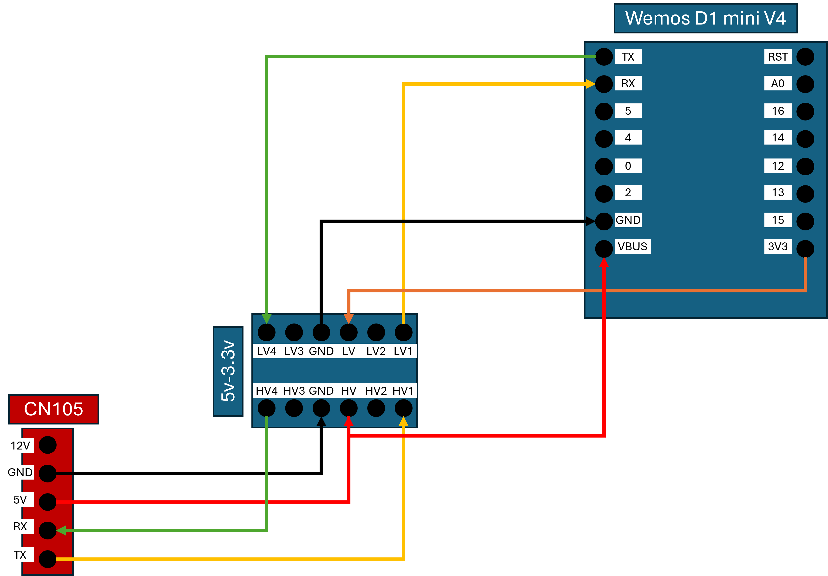

voici le schéma de cablage:
Ça a l’air bon, juste le vbus c’est quoi sur le wemos? Un alim 5v? Moi je l’aurai pas connecté.
Tu a un autre wemos pour tester?
J’ai fait 4 montage avec un esp8266 et ça a marché du 1 er coup.
oui, le vbus, c’est l’alim 5v
j’ai essayé avec un autre VMOS, pas mieux
De mon côté avec des wemos D1 mini V4 j’utilise le GPIO15 en tx et GPIO 13 en rx.
