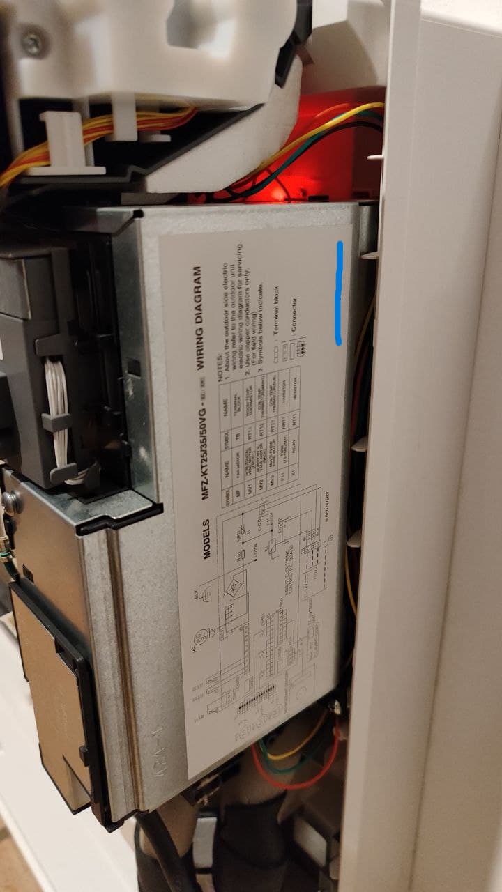

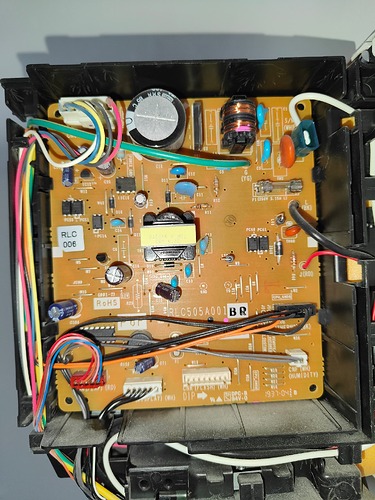

J'ai des split SKM25ZSP-W que je voulais domotiser
Il ne sont pas vieux 2019
En ouvrant la carte mère je ne trouve pas de connecteur CN105.
La carte semble très basique pourtant la doc semble indiquer la compatibilité avec les modules wifi.
Le seule connecteur libre est le 8 pin nommer CNR (flash)
Quelqu'un en saurait un peu plus ?
merci
C’est du Mitsubishi Heavy, pas du Mitsubishi, c’est deux marques/technos différentes, même si c’est sûrement le même groupe. Donc ce tuto n’est pas applicable.

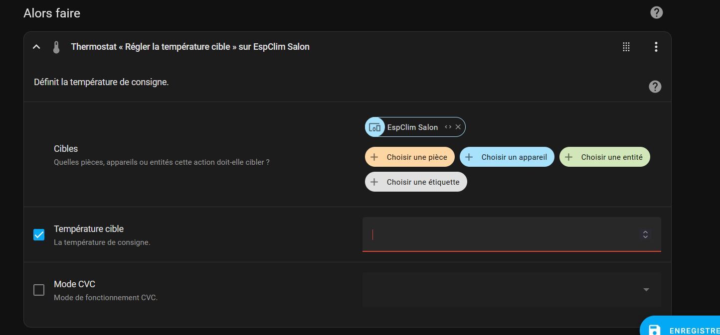

Avec cette intégration est il envisageable de réaliser des programmations via HA.
Par exemple avoir une température de consigne différente entre la journée et la nuit et cela en automatique via une automatisation par exemple?
Merci!
Tout à fait possible
Merci pour la réponse, quelle est le type d’information à faire parvenir à l’esp afin de pouvoir le contrôler de la sorte?
Un exemple pour ton automatisation
Merci, super simple en effet !

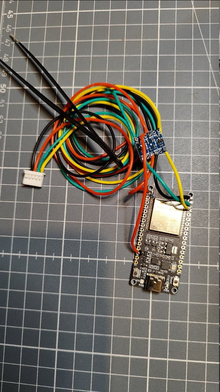

A mon tour d'apporter ma contribution :

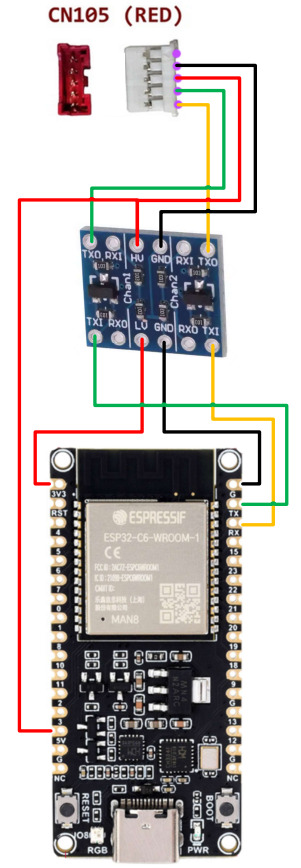

Je suis parti sur des ESP32-C6 car cette carte offre le wifi et le zigbee en protocole de connexion.
Là j'ai commencé avec du wifi car c'est facile, et je me pencherai sur le zigbee un peu plus tard.
Par contre attention pour ceux qui partent là dessus : les objets créés seront des objets terminaux (end devices). Si vous voulez des routeurs (routers) il faudrait des ESP32-H2, mais ces cartes sont uniquement en zigbee.
J'ai privilégié l'utilisation d'un convertisseur de niveaux logiques (logic level converter) pour le passage du 5V au 3.3V : pas besoin de résistances.
J'ai réalisé 5 montages complets pour le moment, pour 5 clims consoles (MFZ-KT25VG).
Reste 2 montages à faire pour 2 splits, mais moins urgent (MSZ-AP25VGK).

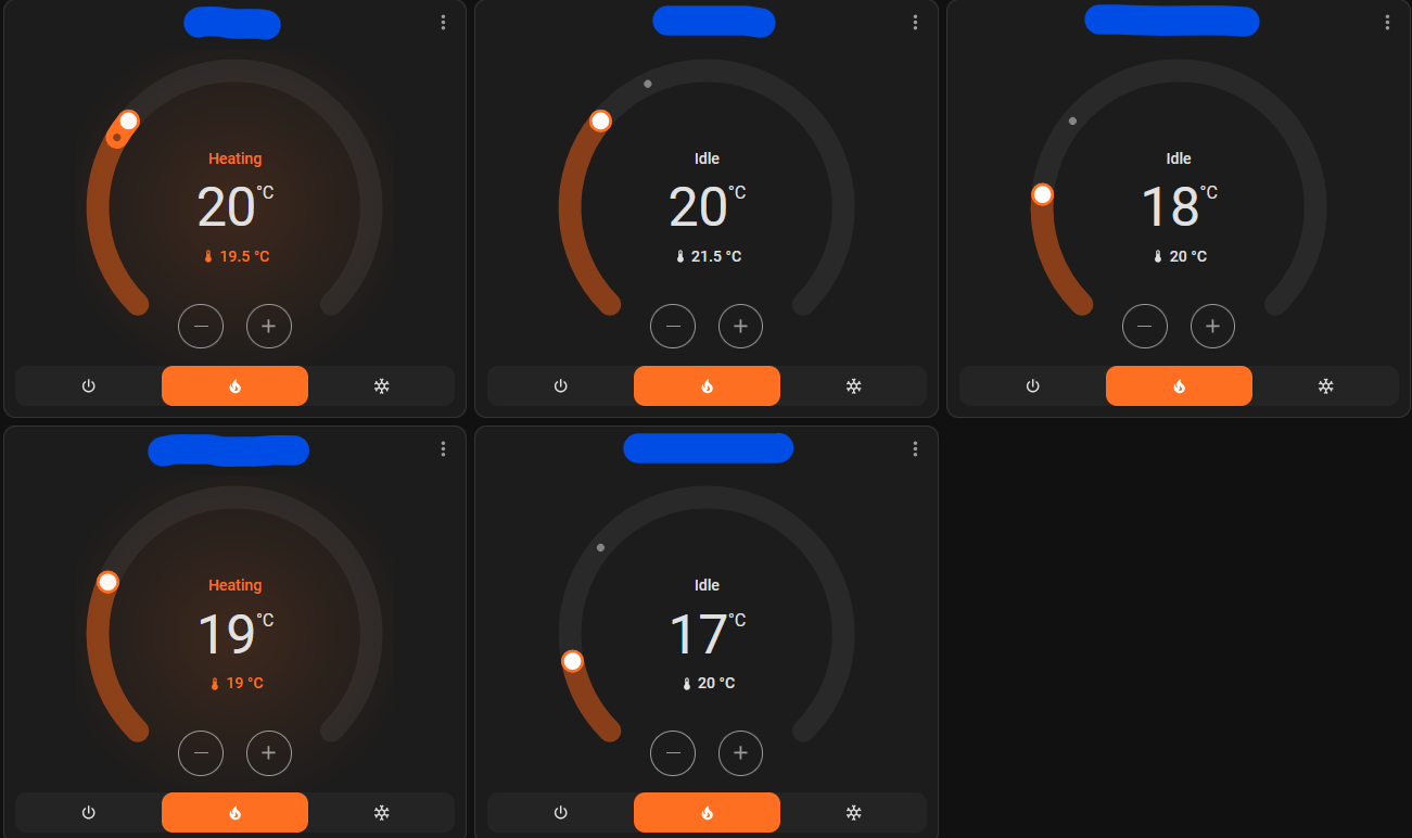

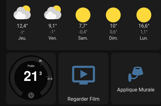

Reconnu directement dans Home Assistant : rien à faire à part paramétrer vite fait les cartes. Il faut surtout que j'en trouve des plus pratiques et petites, celles-ci prennent une place monstre sur le dashboard...

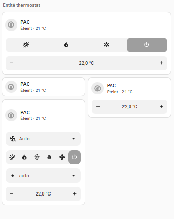

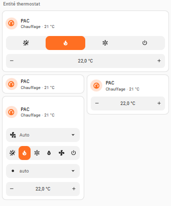

Salut, tu peut regarder du cote de type: custom:thermostat-card, qui peut etre configurer assez dense :
Tout simplement la carte tuile et ses différentes features réglables...
