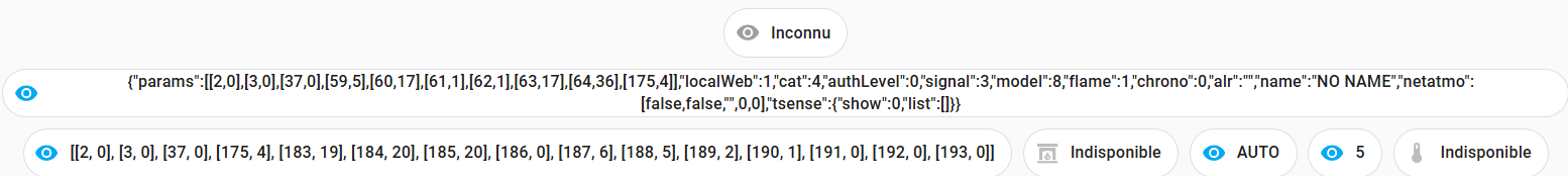

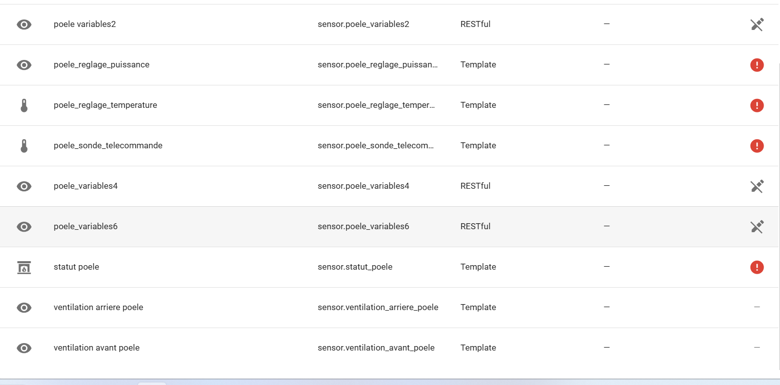

Alors j’ai testé, j’ai mis les différents éléments dans le configuration.yaml de HA.
Je récupère bien mes « ventilations » mais rien pour le reste. C’est assez bizarre.
Pour information ,j’ai un flexi 9 avec le WiNET.
Et j’ai ce genre de résultat.
T’en penses quoi ?
Les ventilations être montés via poele_variables6 alors que le reste des infos doivent provenir de poele_variables2.
Le sensor poele_variables2 remonte t-il des infos ? Si oui, les infos intéressantes tel que le réglage de la puissance, de la température devrait remonter dans les sensors dédiés.
J’ai rencontré le même souci que toi, voici ce que j’ai changé :
NB : mon fichier configuration est coupé
Pour variables2, je pense qu’il y a trop de json_attributes et qu’il y a un souci avec l’un d’entre eux. J’ai donc simplifié à ce qui me semblait nécessaire, ce qui donne ceci pour le fichier Ravelli_variable2.yaml dans ma catégorie sensors :
