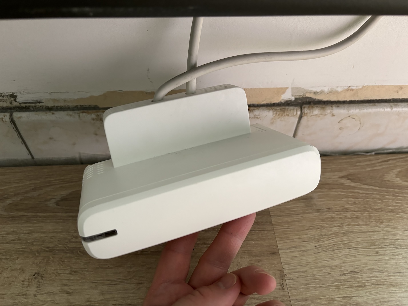

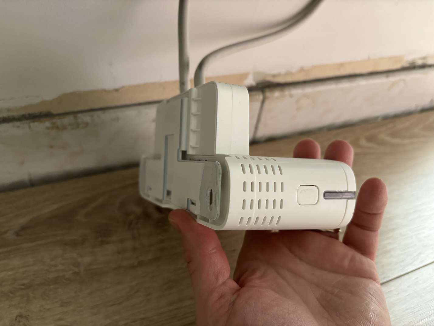

Ça y est, j’ai mes modules « Mon Pilotage Elec by Tiko ».
Ils ne sont pas petits ces modules :scream: (voir photos en fin de message). Il n’y a pas de centrale à connectée à internet, que les modules des radiateurs. L’électricien m’a parlé de « mesh » entre les modules ce qui expliquerait pourquoi je n’en vois apparaitre qu’un seul dans mon routeur wifi (moi qui me suis farci les 7 adresses mac à ajouter pour qu’ils aient chacun une adresse IP définie :crazy_face: :sweat_smile: Du coup mon réseau Wifi IoT créé spécialement pour ces modules ne voit qu’une seule adresse IP :sweat_smile: donc qu’un seul module, celui du salon.
Il n’y a donc pas de petit thermomètre déporté, tout est dans le module du radiateur, avec les avantages/inconvénients qu’on connait.
Ces modules vont se faire un calibrage de chauffe pour « mesurer la taille de la pièce », donc en gros calibrer leur sonde de température. Bon courage à l’algorithme :sweat_smile: Et le point pas cool pour moi, c’est que demain :
Bon comme je serais en pleine peinture, je verrais bien s’ils chauffent ou pas, auquel cas, direction disjoncteur :innocent:

Les photos du module :
Là, il pendouille car j’ai demandé à l’électricien de ne pas les coller au mur, car je suis en train de refaire la peinture.
Effectivement plus gros que les V2 (perso j’avais le choix j’ai demandé des V2). Et oui c’est du mesh et un seul est maître et se connecte à internet.

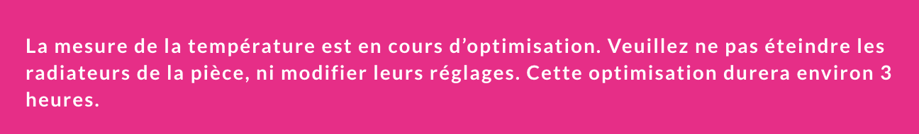

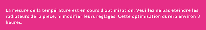

À tous ceux qui sont chez MonPilotageElec :
Il y a en souvent des « mesures en cours d’optimisation » ?
Car là, depuis ce matin, les différents radiateurs enchainent ça :
Autant sur ceux du salon je pourrais comprendre vu que les modules sont à terre… mais pour les autres non…
Ils ont bien du tous y passer deux trois fois sur ces optimisations…
J’espère qu’il n’y aura pas ça demain en jour rouge… :innocent:
Blague à part, je suis bien content de mes modules séparés pilotage/thermomètre de Tiko du coup.
