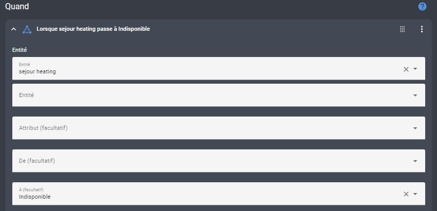

Salut, tu créés une automatisation dans HA.
Moi, j’ai fait ça:

@Mexicain62
C’est quoi le type de déclencheur à utiliser ?
edit : ha c’est bon, j’ai trouvé : il fallait choisir Entité, puis État.
Dans entité, tu recherche un des climate qui remonte via mqtt.
Pour la notification sur le tel, tu ajoute une action supplémentaire, regarde le lien suivant:

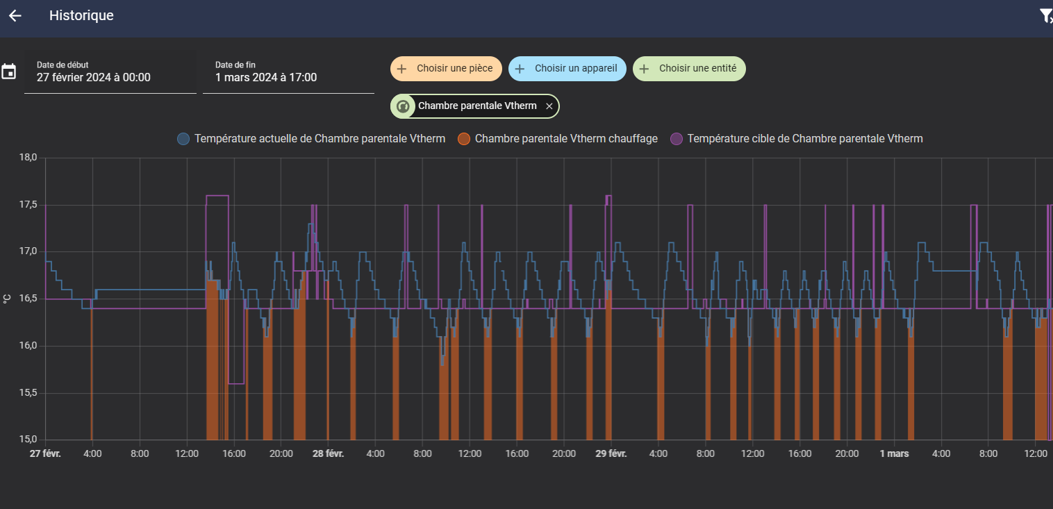

Bonjour, je suis novice sur le sujet de home assistant mais je suis ce sujet notamment depuis un moment. En version 1.4.0, lorsque les entités devenaient indisponibles, avec une automatisation comme conseillé plus haut et cela refonctionnait nickel.
Depuis la dernière version les entités ne sont plus indisponibles mais ne se mettent pas forcément à jour. Je m’explique, la température indiquée ne correspond pas du tout à mon ressenti donc je redémarre l’add-on et là, le sensor température fait un bond de 1 ou 2 degré plus bas.
J’ai également les remontées des sensors de température des modules qui sont très bizarres par rapport à il y a quelques jours. Au lieu d’avoir des « courbes », ça fait des traits. Certainement que les 2 soucis sont liés d’ailleurs.
Idem quand le chauffage chauffe en vrai, sur le sensor il est éteint ou vice versa parfois.
Je ne sais pas si je suis seul dans ce cas de figure. J’ai des modules Tiko v2 avec mon pilotage d’Engie.
Je vous mets 2 captures avant/après l’apparition de ces soucis.
