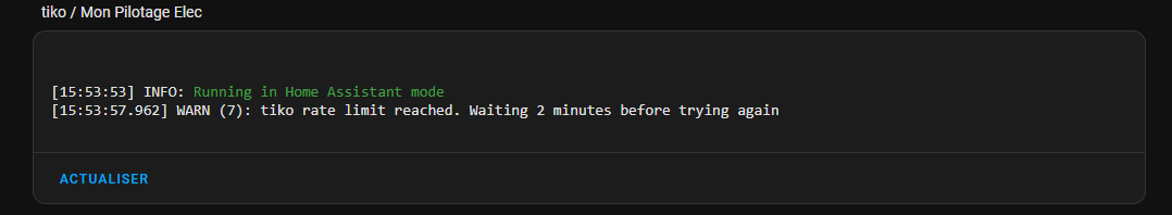

Jusqu’à présent le redémarrage de l’admin suffisait à ce que ça refonctionne.
Mais plus maintenant. Mon automatisation qui redémarre l’addon quand l’entité du salon passe en indisponible ne suffit plus , et pire l’addon se coupe et n’est même plus démarré…
Le log de ce dernier dit ça :
caused by: ZodValidationError: Validation error: Expected number, received null at "data.properties[0].rooms[0].currentTemperatureDegrees"; Expected number, received null at "data.properties[0].rooms[1].currentTemperatureDegrees"; Expected number, received null at "data.properties[0].rooms[2].currentTemperatureDegrees"; Expected number, received null at "data.properties[0].rooms[3].currentTemperatureDegrees"; Expected number, received null at "data.properties[0].rooms[4].currentTemperatureDegrees"; Expected number, received null at "data.properties[0].rooms[5].currentTemperatureDegrees"
