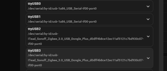

En plus de ce symptome, j’ai un truc bizarre sur la page matériel où la clé semble apparaitre deux fois. Mais il n’y a qu’un seule clé de branchée.

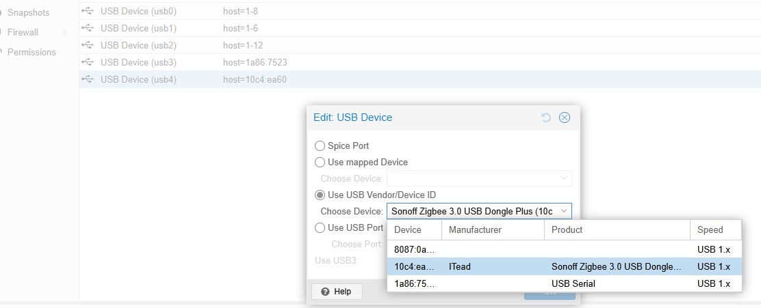

Tu n’aurais pas un souci avec la configuration de l’USB Passtrough sur ta VM pour la clé ?
Je vais regarder et le refaire au cas où, car j’avais normalement déjà bien pris en compte le passthrough.
