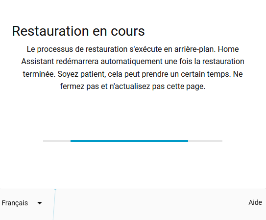

Plus d'accès à HA après MAJ core 7.1.3

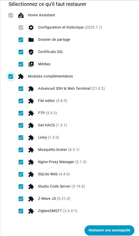

Suite à cette MAJ je n’ai plus accès à mon instance HA. J’ai une sauvegarde demandée avant la maj et j’ai pu la récupérer. Après plusieurs essais infructueux de redémarrage j’ai dû me décider à refaire une installation en utilisant la possibilité de restaurer ma sauvegarde :
La sauvegarde semble bien être restaurée (je vois mes fichier de puis un accès ssh avec putty)
mais je reste sur cet écran sans jamais en sortir et HA .ne redémarre pas. Quelqu’un peut-il m’aider à sortir de là ? Merci

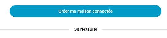

Edit: Si au bout de 2 heures d’attente j’éteins le RPI5 et que je le redémarre j’ai cet écran sur lequel je constate que je n’ai pas d’adresse ip locale pour wlan0. Est-ce cela qui m’empêche d’accéder à mon instance. Je précise également que je peux voir tous mes fichiers en accédant au RPI via winscp ou putty. Je vois aussi que je suis bien revenu en 2025.7.1
Pourquoi ne puis-je pas me reconnecter ? Merci

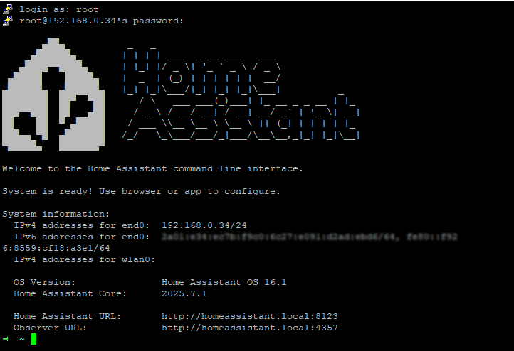

Bonjour et merci de ta réponse. Hélas j’ai déjà essayé le lien que tu me donnes mais je ne parviens pas à me connecter : Firefox ne peut établir de connexion avec le serveur à l’adresse 192.168.0.34:8123. La commande ha network info me donne cela :

l’adresse ip ici c’est bien celle que tu a toujours utiliser avec HA?

Oui c’est bien l’adresse qu’a toujours eue mon rpi mais pour me connecter de l’extérieur j’utilise un nom de domaine
Les logs du superviseur montrent que le système est en cours d’exécution, mais que Home Assistant lui-même ne fonctionne pas.
Essaye de redémarrer HA ça peut parfois résoudre le probléme avec la commande reboot ou ha host reboot.
J’ai rebooté avec ha host reboot, reboot OK mais connexion KO
Si j’essaie avec http://homeassistant.local:8123/ j’ai : Impossible de se connecter au serveur à l’adresse homeassistant.local.

Dernier point que tu n’as pas indiqué la taille du backup : la restauration d’une instance c’est long … plusieurs minutes avec une petite base et un HA optimisée (350Mo l’archive en 15/20 minutes ici) contre plusieurs heures (il y a des exemples à ne pas suivre sur le forum de cas avec des 10aines de Go). Et il est bien précisé qu’il ne faut pas recharger la page (et encore moins coupé l’alim) pendant la restauration.
Et les reboot sauvages ne sont jamais bons.
Merci de ton avis. La taille de la sauvegarde est 203990Ko et lors de la restauration elle est restée sur cet écran pendant plus de 2 heures.
D’accord avec toi, c’est peut-être la sauvegarde qui merdoie, mais lorsqu’on fait une maj du core (ou d’autre chose) il suffit de cocher une case pour dire qu’on veut faire une sauvegarde avant la maj.Si elle est pourrie et que la maj se passe mal, ce qui est mon cas, comment faire pour récupérer. Là où j’ai des doutes c’est que j’ai essayé de restaurer d’autres de mes maj quotidiennes et que j’ai le même résultat, elle reste sur l’écran pendant x temps et je ne peux plus redémarrer HA. Comment faire ? Je n’en sais plus rien.
200Mo c’est pas énorme, donc ça doit marcher plus rapidement que 2h.
Si le backup est pourri, la cause la plus probable, c’est le support de stockage. Suivi de la manipulation de l’archive. Mais comme l’archive est lisible, il reste une mauvaise manip quelque part.

L’ip reste la même 192.168.0.34 et pendant la restauration, après un certain temps (< 5 minutes) je peux accéder en ssh avec putty mais pas avec 192.168.0.34:8123
Putty ne va pas servir à grand chose, c’est l’addon qui fonctionne, pas HA directement. Ceci dit c’est bon signe ça veux dire que la restauration fonctionne.
Si http://192.168.0.34:8123 ne fonctionne pas, il n’y a que 3 solutions:
  • c’est pas http mais https (étonnant vu que tu as d’addon NPM)
  • le port n’est plus 8123 mais un truc que tu as changé
  • ce n’est pas la bonne ip (mais vu que SSH fonctionne)
Donc tu prends un appli genre port scanner et tu verifie tout ce qui est ouvert sur l’ip 34. Teste le supervisor http://192.168.0.34:4357
On met de coté le fait que tu as une infra réseau compliquée (des routeurs, plusieurs wifi et autre joies) et que tu ne teste depuis un truc avec une adresse ip en 192.168.0.xx.
Et on es bien d’accord que c’est pas un truc du genre blocage https (à cause de l’adresse ip) par la navigateur ou un antivirus
