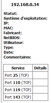

oui ça y ressemble mais la liste n’est pas complète, il faut scanner tous les ports de 1 à 65532, pas juste les plus connus
Tu dois au moins voir le port du SSH (2222 ?), celui du supervisor (cf message précédent)

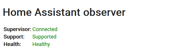

Et test l’observer (cf adresse plus haut)
si je débranche le cable ethernet je perds le rpi dans le dhcp et je le retrouve si je rebranche (toujours à la même IP Pas trouvé l’adresse de l’observer
Celle ci…
Donc le pi marche. Lance le scan de ports
