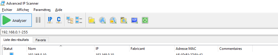

par ex https://www.advanced-port-scanner.com/

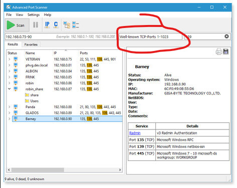

Donc tu fais le test des ports (en haut à droite, de 1 à 65xxx).

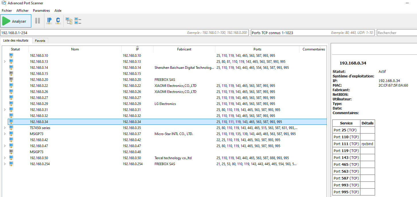

Sur l’ip 34 en premier
Et tu as plusieurs IP qui semblent être de PI…
Je n’ai pas la même présentation que toi et je ne vois pas ce que tu as enregistré en rouge

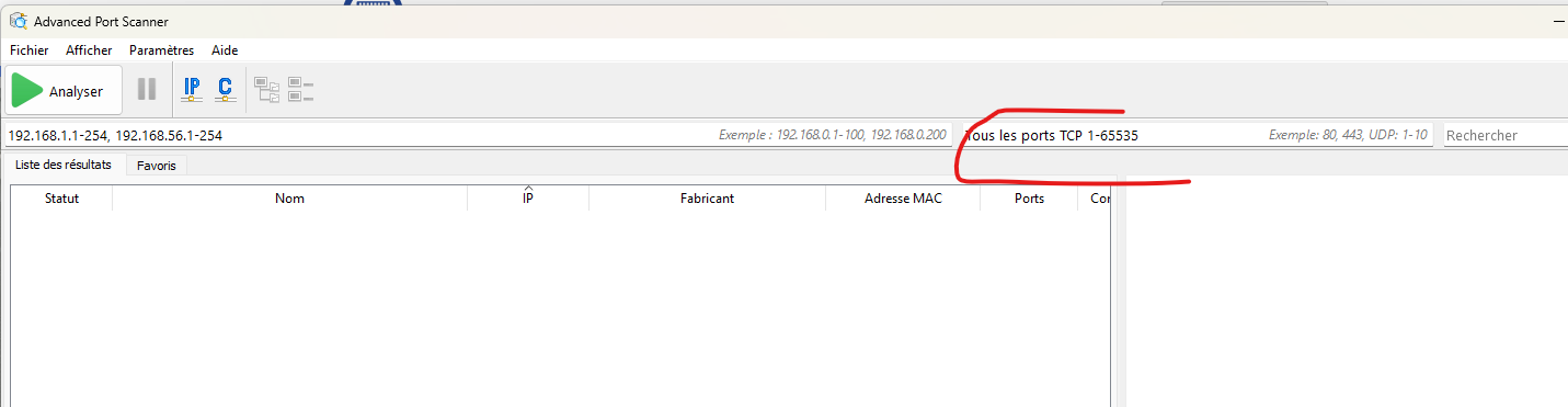

va jusqu’au bout de l 'écran
sachant que j’ai parlé de port scanner, pas de ip scanner
Désolé voici les ports scanner. Je suis contraint d’arrêter là pour ce soir. Peut-être à demain ou plus tard si tu as la patience. Merci mille fois de ton aide, j’espère qu’on parviendra à résoudre ce problème. Bonne soirée
Donc quand tu auras le temps, tu corrigeras les infos :
Tu n’as besoin de scanner que l’ip du pi, pas tout le réseau

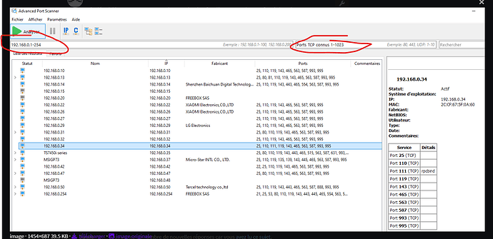

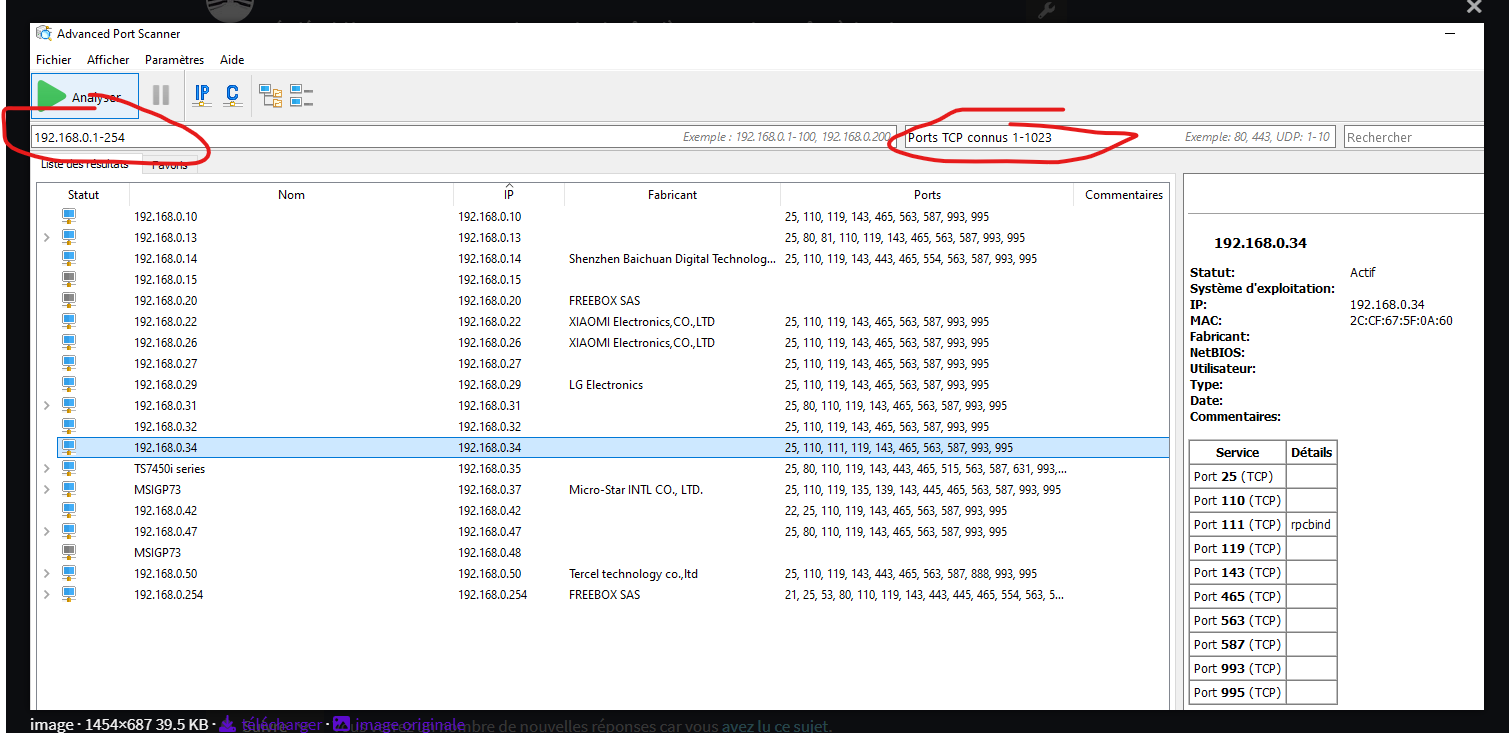

Comme cela ?
oui, par contre pas de port 8123 dans la liste ?
Ben non j’ essayé tous les ports indiqués mais aucun ne me donne accès à HA
