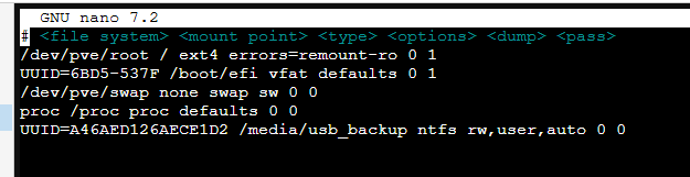

Pour le point de montage, ma ligne est bonne déjà ?
UUID=A46AED126AECE1D2 /media/usb_backup ntfs rw,user,auto 0 0

le point de montage c’est le répertoire dans lequel tu vas monter ton disque
Stef_42:
oui c’est bon
poste ici ton fstab après modification

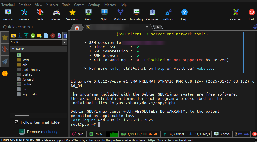

si tu n’es pas a laise utilse l’application MobXterm un client SSH qui possède une interface pour naviguer dans l’arborescence et supprimer des fichiers et des repertoires

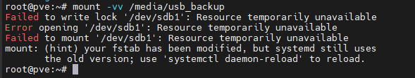

Pas sûr que cela ait marché :
Et là rien ne se passe :
Ok pour MobaXterm je regarderai ce soir merci.

rm -rf /media/usb_backup/backup_proxmox
Stef_42:
c’est pas lea premireè fois que ça te dais le coup … meme si tu attends il ne se passe rien
Je viens de mettre MobaXterm :
Je viens de réessayer :

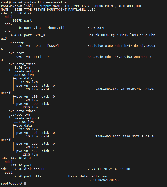

il faut faire systemctl daemon-reload
refait moi un coup lsblk --output NAME,SIZE,TYPE,FSTYPE,MOUNTPOINT,PARTLABEL,UUID

108
il n’y a plus d’UUD devant sdb1 ?
On dirait que non vu le screenshot. C’est pas bon ?

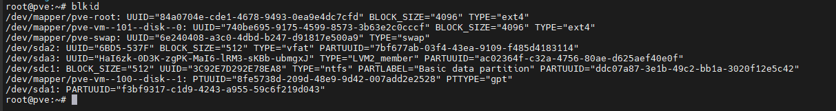

et la commande blkid ne donne tjs rien ?
il est bizarre ce disque !
ddfdom:
blkid
Non toujours rien ça refait pareil.

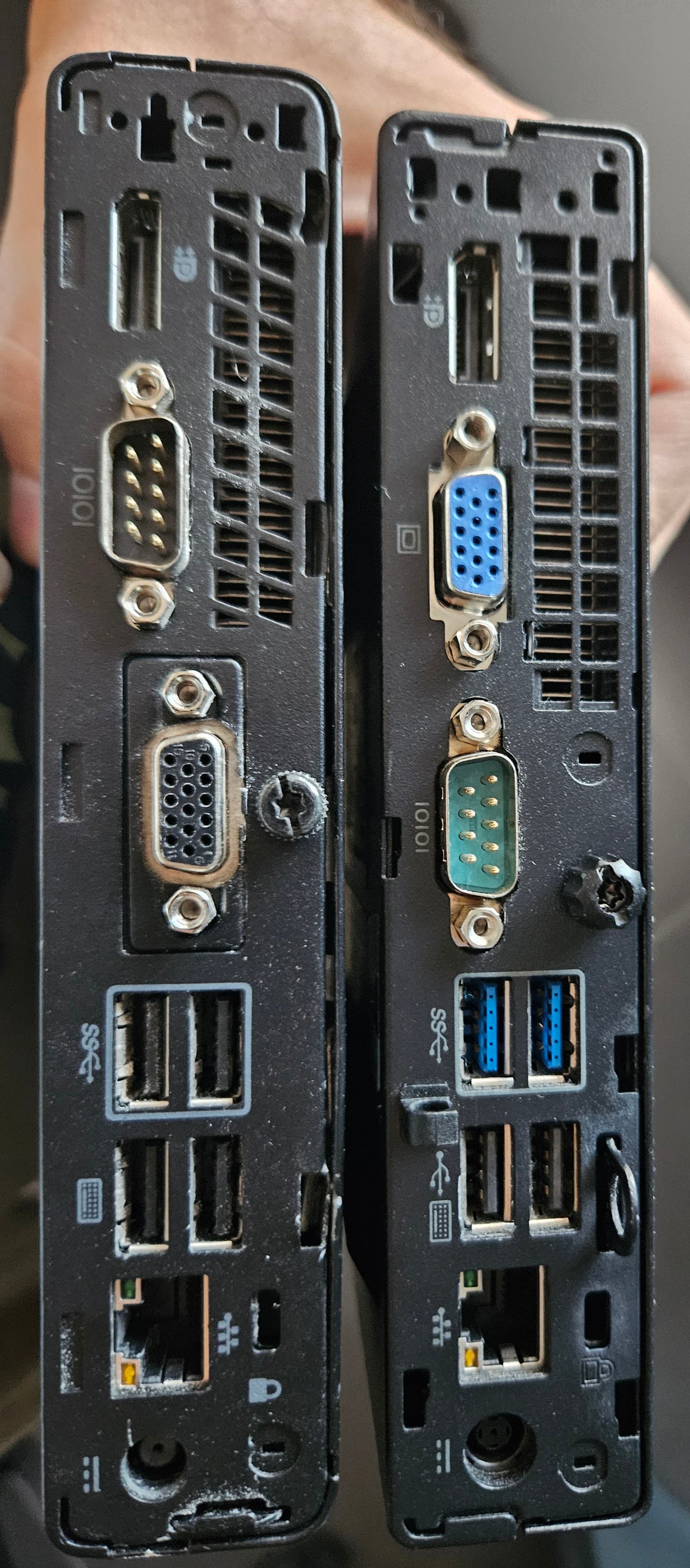

tu l’as branché sur un USB3 au fait ?
Je vérifierai en rentrant mais je ne sais pas comment les différencier derrière le mini PC de mémoire

les usb3 sont bleus (logiquement) mais il est etrange le comportement de ce disque

on ne voit plus sdb1 XD
il est de plus en plus bizarre
Bon je fais quoi du coup? C’est ce que je craignais tout s’empire dès que je fais un truc

Tu as vérifié le port USB ?
Oui cest marqué « SS » autour donc je pense que cela en est un (il n’est pas bleu comme sur un autre mini pc que j’ai).

Oui c’est bon c’est un usb3
