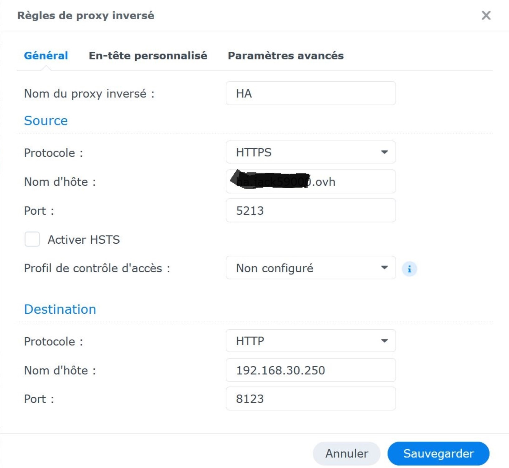

J’utilise HA via une VM sur mon NAS Synology en reverse proxy, la box a bien les ports ouverts correspondants.

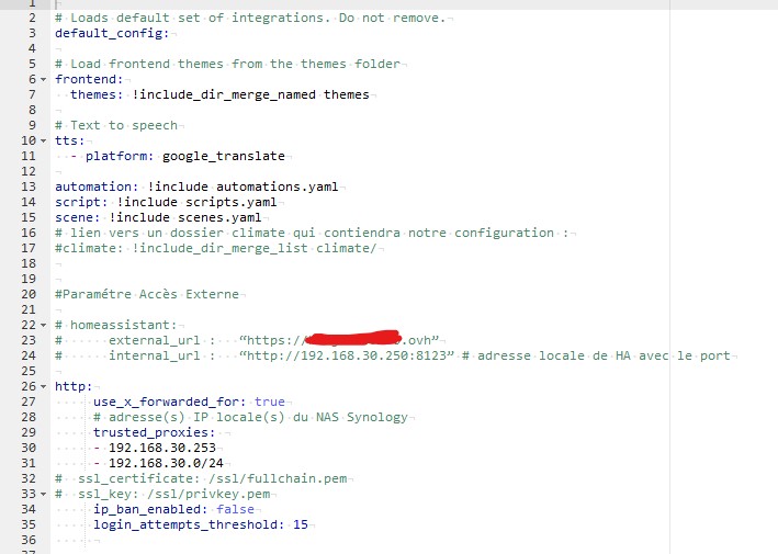

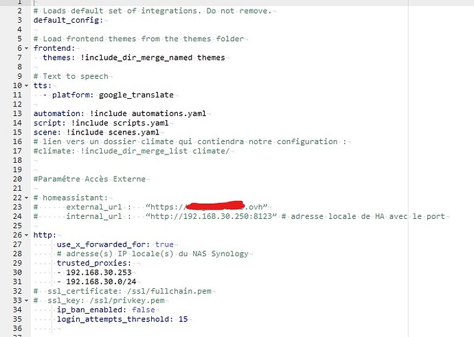

J’ai vérifié mon fichier de « configuration.yaml », je ne sais pas s’il y a un problème, en tout cas, il passe le test de vérification avant redémarrage. Dans les paramètres réseau système de HA, l’accès externe est bien actif.

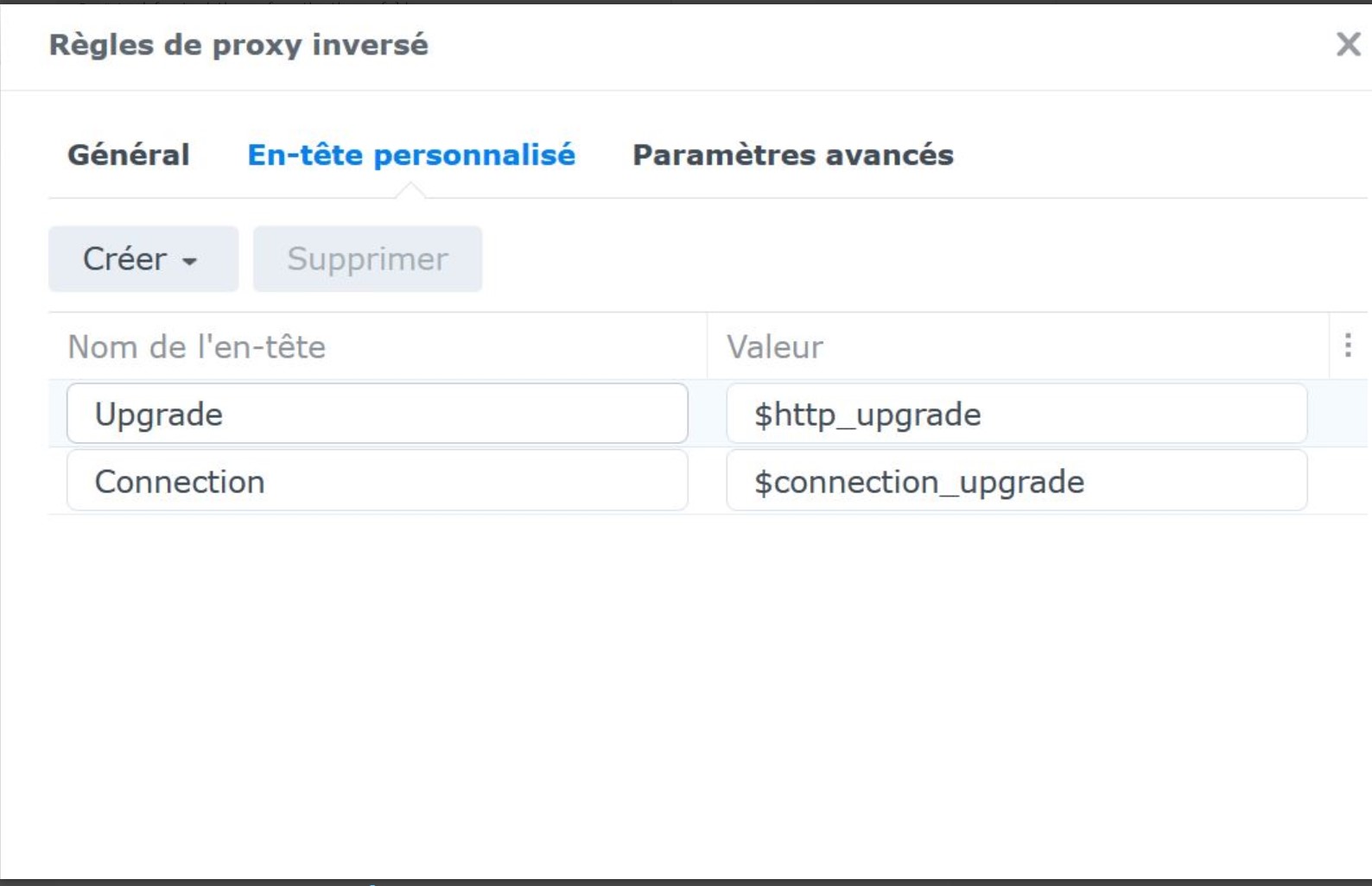

Mon Fichier de Configuration.yaml
Paramétrage Proxy Inversé sur NAS

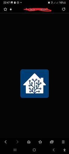

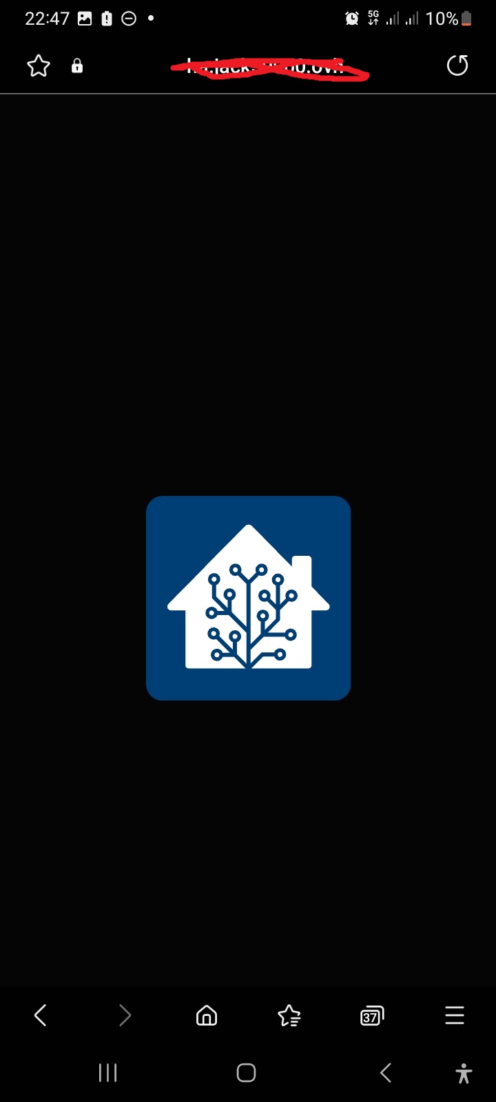

Si tu essayes de te connecter sur ha avec ton navigareur de ton téléphone en 4g as tu une erreur dans le navigateur
Fais nous une capture de la page du navigateur
Et voilà, j'ai le logo mais rien
Mmmmhhh et navigation privée ?

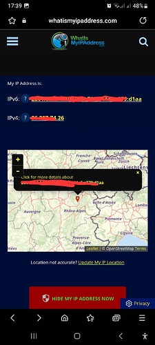

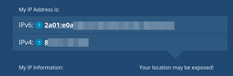

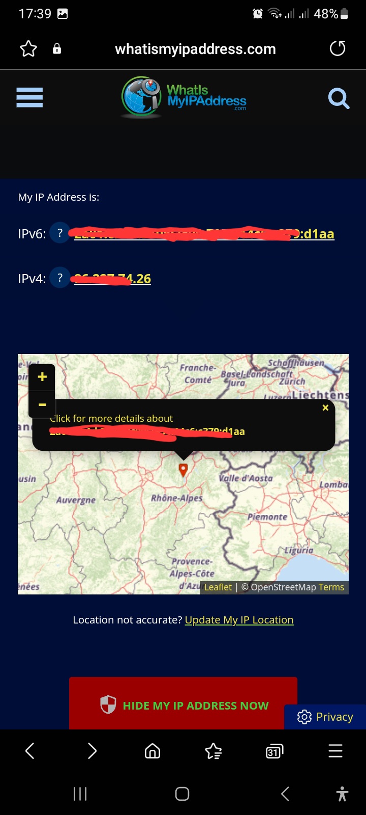

En effet il faut que je regarde de ce côté là, mon adresse ip externe via monip.org est en IPV6 maintenant, ce n’était pas le cas avant.

vérifies donc si tes 2 domaines remontent la même IP juste un ping de chaque domaine suffit
https://whatismyipaddress.com/ remonte les ipv6 et ipv4

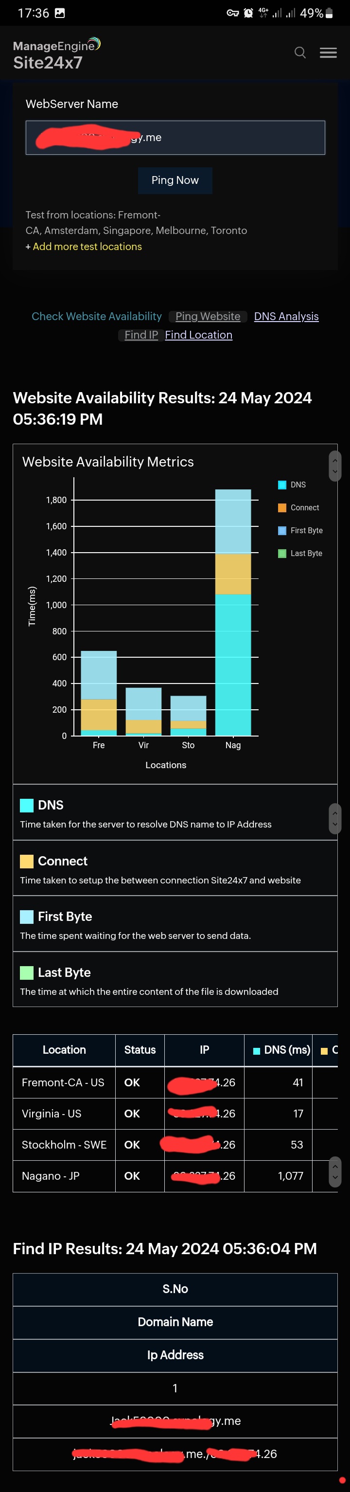

Je viens de faire des tests depuis mon wifi directe
Depuis mon téléphone vers les domaines ils renvoient bien sur mon ip fixe.
Sachant qu'hier soir, je suis allé rajouter ma nouvelle adresse IP fixe sur mon compte OVH, la maj a l'air de prendre du temps.

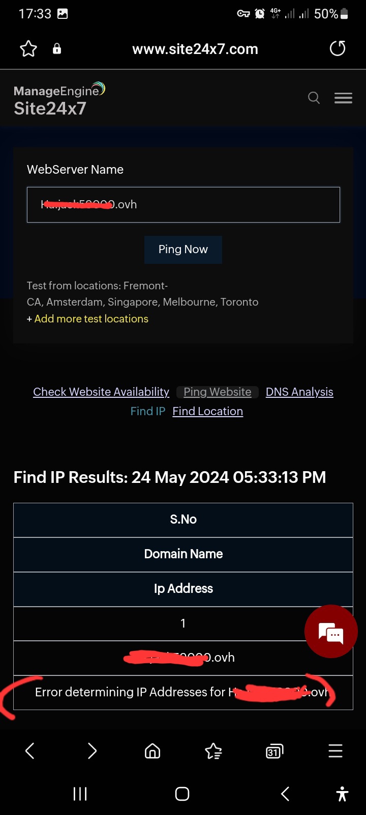

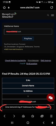

Par contre sur la recherche du domaine il y a l'air d'avoir un soucis de reconnaissance.

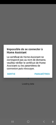

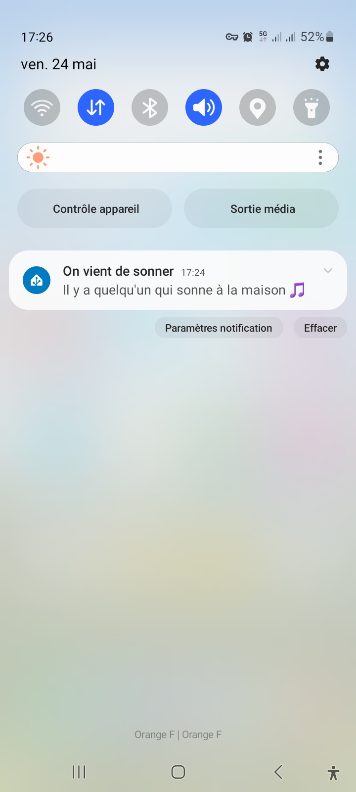

Une chose aussi quand j'ai essayé de me reconnecté via le mobile en 4g en utilisant l'application javais se message de HA

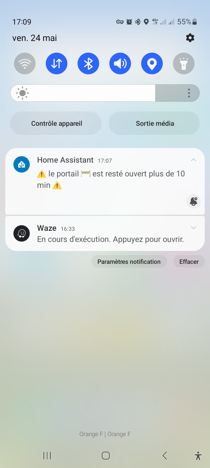

Et derniere chose j'ai reçu dans la journée quand même des notifications de HA concernant des évènements réels...si la connexion était pas fonctionnel comment je peux recevoir des notifications en etant pas connecté ?

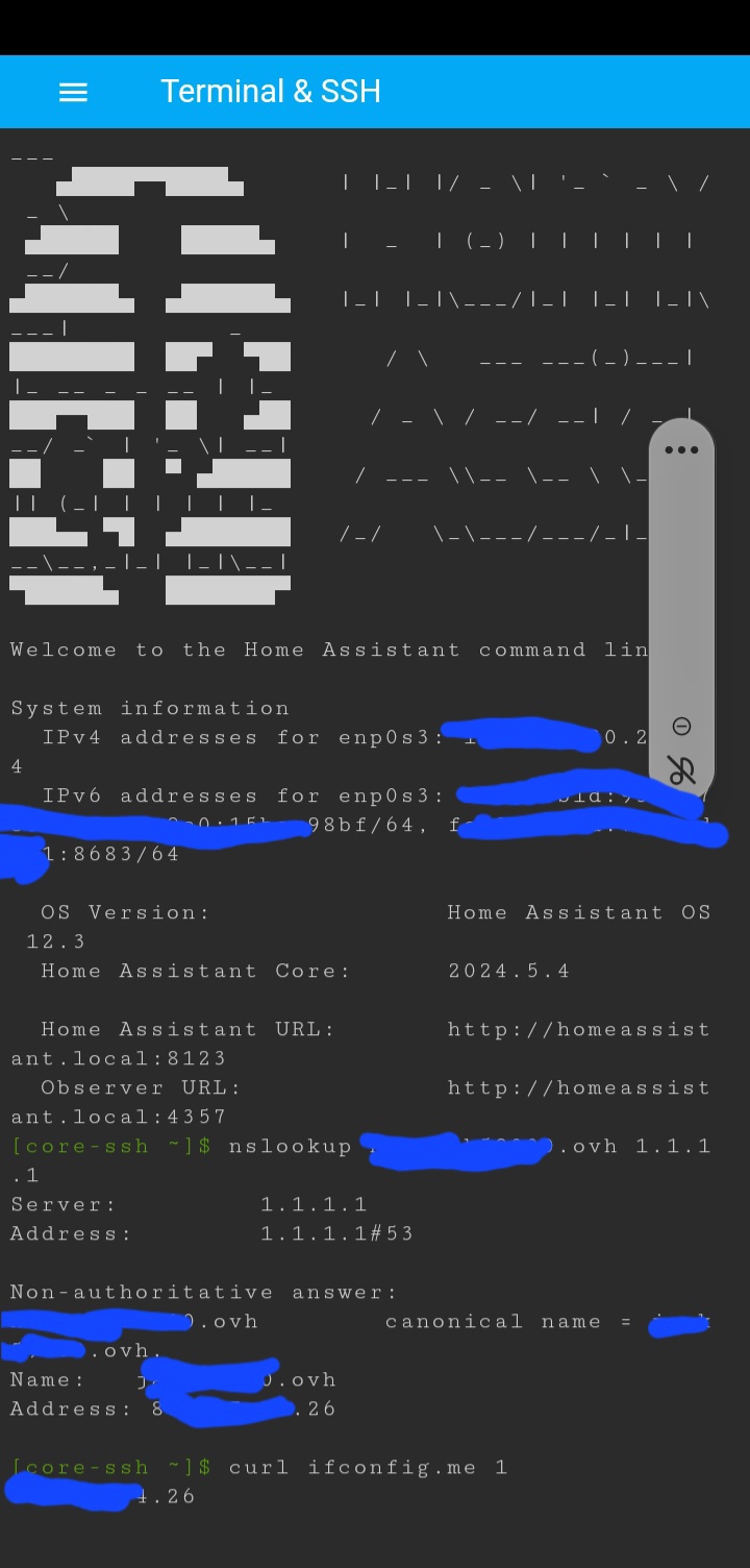

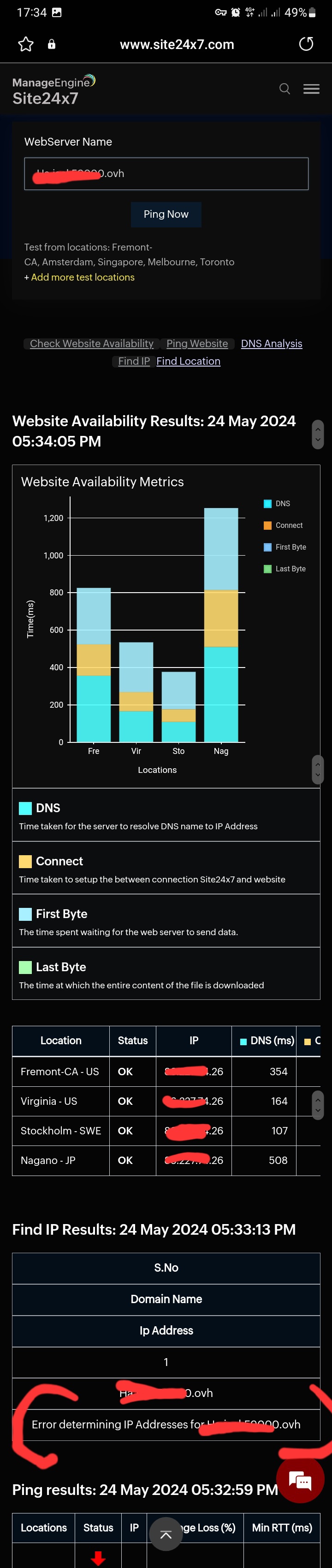

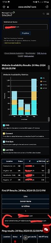

Ton domaine OVH semble dans les choux
As tu fais un test de ping de ton domaine OVH sur ton pc ou encore mieux un
nslookup domaine.ovh 1.1.1.1
Ça doit te renvoyer ton IP publique

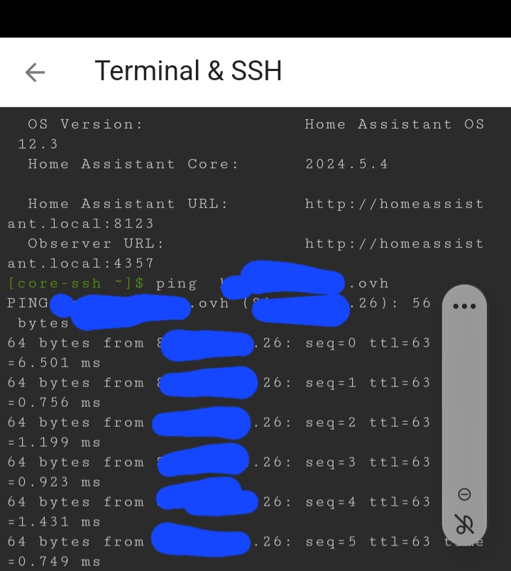

Deux commandes à taper pour savoir si tout va bien :
- curl ifconfig.me
- ping domaine.ovh (A remplacer par ton domaine)
Si les 2 adresses IP ne correspondent pas ça ne peut pas fonctionner !
Pour mettre à jour le domaine chez OVH, ça peut être fait en automatique via les API OVH et un script.
Hello à vous,
Je viens de tester les trois commandes, toutes remontent bien mon adresse ip publique.
Je vous laisse me dire s'il y a un truc que vous voyez ?
Ce qui expliquerez peut-être pourquoi mon HA me remonte des notifications sur mon téléphone connecté en 4g.
Merci à vous
ça donne quoi si tu te rends sur ton home assistant depuis le navigateur de ton téléphone en navigation privée ? tu peux faire une capture du navigateur ? merci
