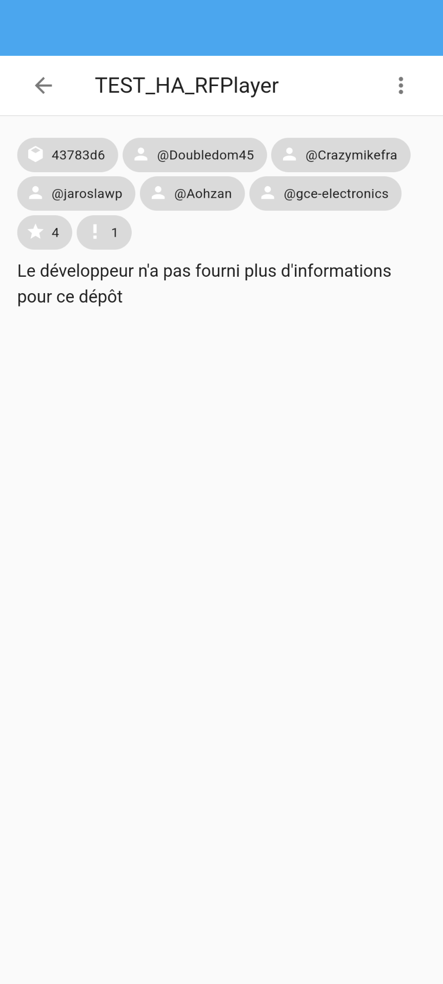

La c’est la 43783d6 que j’ai installé depuis un moment. Il me propose pas celle d’aujourd’hui
Attention !
J’ai modifié seulement la nouvelle version ! celle sur mon GitHub Avec Nom TEST-RFPLAYER
Je vais mettre encore à jour aujourd’hui , avant 12H locale!
Oui c’est celle que j’ai la nouvelle :

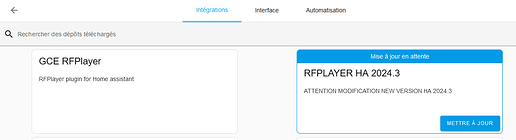

Donc pour la suite quelle version est suivie ?
GitHub - Doubledom45/TEST-RFPLAYER: ATTENTION MODIFICATION NEW VERSION HA 2024.3 ou GitHub - Doubledom45/HA_RFPLAYER: Refonte ADDON RFPLAYER
La test c’est juste pour les tests ou c’est le nouveau repo a suivre ?
Le HIC c’est que si je change le nom plus de lien pour ceux qui ont déjà cette version NEW
Donc si tu regardes bien !
:point_right:image Clic !
Je vais archiver les autres version !
Oui j’ai bien vu les deux dépots ma question c’est lequel il faut suivre pour être uptodate ? Est ce que le test c’est la « beta » ou c’est la nouvelle stable ?
EDIT : Ok donc il faut passer sur GitHub - Doubledom45/TEST-RFPLAYER: ATTENTION MODIFICATION NEW VERSION HA 2024.3
Merci !
:point_down: N’est pas mise à jour pour 2024.3
:point_down: Est mise à jour pour 2024.3

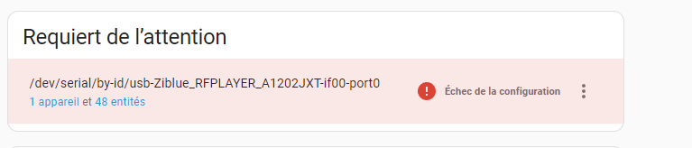

Pour ma par j’ai beaucoup de mal a contrôler mes volets (en x2dshutter) avec la dernière version. Je ne vois rien passer dans les logs portant. Les commandes passe de façon aléatoire vers les volets (baisse pour un ouvrir pour l’autre). Des commandes passent pas du tout ouvrir pour l’un \ fermer pour l’autre).
Je redémarre HA et ça repart pour deux ordres et ça retombe.
2024-03-10 12:50:28.848 DEBUG (MainThread) [custom_components.rfplayer.cover] Add cover entity {'protocol': 'X2DSHUTTER', 'device_address': 'A2', 'device_id': None, 'entity_type': 'cover', 'cover': 'DOWN', 'id': 'X2DSHUTTER_A2_cover', 'platform': 'cover'}
2024-03-10 12:50:28.848 DEBUG (MainThread) [custom_components.rfplayer.cover] Create from service
2024-03-10 12:50:28.848 ERROR (MainThread) [homeassistant.components.cover] Platform rfplayer does not generate unique IDs. ID x2dshutter_a2 already exists - ignoring cover.x2dshutter_a2
2024-03-10 12:50:28.848 DEBUG (MainThread) [custom_components.rfplayer.cover] Add cover entity {'protocol': 'X2DSHUTTER', 'device_address': 'A1', 'device_id': None, 'entity_type': 'cover', 'cover': 'DOWN', 'id': 'X2DSHUTTER_A1_cover', 'platform': 'cover'}
2024-03-10 12:50:28.848 ERROR (MainThread) [homeassistant.components.cover] Platform rfplayer does not generate unique IDs. ID x2dshutter_a1 already exists - ignoring cover.x2dshutter_a1
2024-03-10 12:50:28.848 DEBUG (MainThread) [custom_components.rfplayer.rflib.rfpprotocol] writing data: b'ZIA++HELLO\n\r'
2024-03-10 12:50:28.848 ERROR (MainThread) [homeassistant.config_entries] Error setting up entry /dev/serial/by-id/usb-Ziblue_RFPLAYER_A1202JXT-if00-port0 for rfplayer
  File "/usr/src/homeassistant/homeassistant/config_entries.py", line 504, in async_setup
    result = await component.async_setup_entry(hass, self)
  File "/config/custom_components/rfplayer/__init__.py", line 374, in async_setup_entry
    hass.data[DOMAIN][RFPLAYER_PROTOCOL].init_commands()
  File "/config/custom_components/rfplayer/rflib/rfpprotocol.py", line 61, in init_commands
    self.send_raw_packet("ZIA++HELLO")
  File "/config/custom_components/rfplayer/rflib/rfpprotocol.py", line 96, in send_raw_packet
    self.transport.write(data)  # type: ignore
AttributeError: 'NoneType' object has no attribute 'write'
Je poursuis mes recherches et remarque que tant que dans les outils de dev j’utilise pas les types tout marche. Dès que j’ajoute cover pour ON :
2024-03-10 12:57:04.529 DEBUG (MainThread) [custom_components.rfplayer] Rfplayer send command for {'command': 'ON', 'automatic_add': False, 'protocol': 'X2DSHUTTER', 'device_address': 'A1', 'entity_type': 'cover'}
2024-03-10 12:57:04.529 DEBUG (MainThread) [custom_components.rfplayer.rflib.rfpprotocol] writing data: b'ZIA++ON X2DSHUTTER A1 \n\r'
C’est finis je ne peux pas utiliser d’autres commandes. A chaque nouvel ordre le rfplayer clignotte rouge.

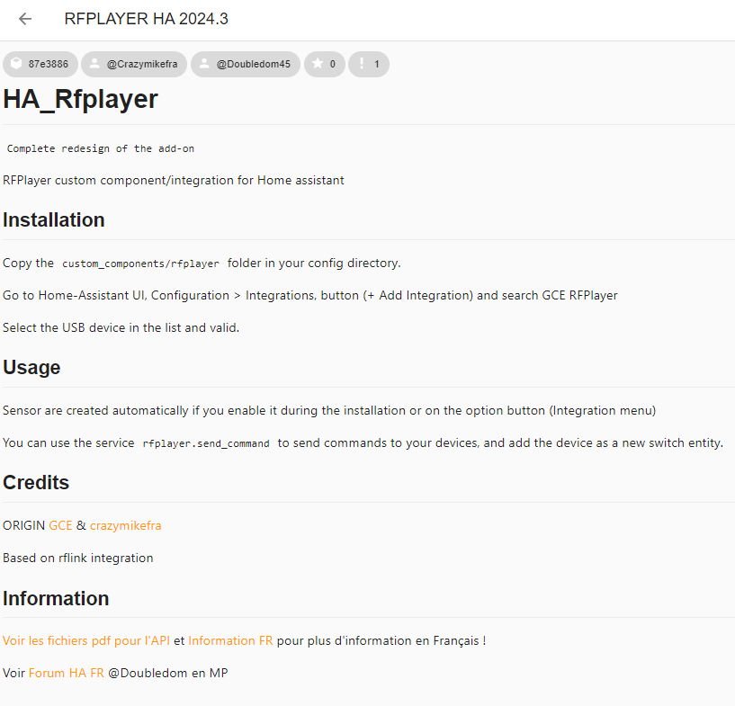

Après l’installation de RFPLAYER HA 2024.3, l’ancienne intégration est toujours présente.
Faut-il la désinstaller ou bien peut on la laisser sans risque de conflits ?
Qu’apporte la dernière mise à jour 87e3886 ?

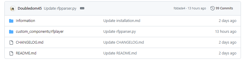

J'ai du seulement ajouté le hacs, pour avoir info dans HACS
Mais je fais peut-être d’autres modifications mineur entre ta version et la dernière!
Si tu clic ( sur le GitHub) sur le N° de version tu verras l’info, et ensuite tu peux suivre les autres modification !
Modification 87e3886
On voit le parent (celle d’avant), et ainsi de suite !
