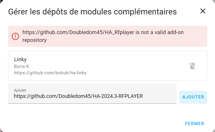

Votre add on est toujours actif? je n’arrive pas a l’installer.

Désolé mais pareil.
On est bien d’accord que, je clic sur le lien github, puis lisez moi, copier le lien et le coller dans depot puis ajouter
Tu vas sur mon GitHub et prend la version.
Il faut regarder la Doc.
Dans hacs il faut ajouter un dépôt, sinon je crois que j’ai mis le lien directement,qui doit demander l’autorisation à ton HA.
OK, c’est ce que je fais et ce que je viens de refaire mais idem. Et le lien ne fonctionne pas non plus
Désolé de casser la tete avec ça. Je suis pas informaticien c’est pas clair pour moi

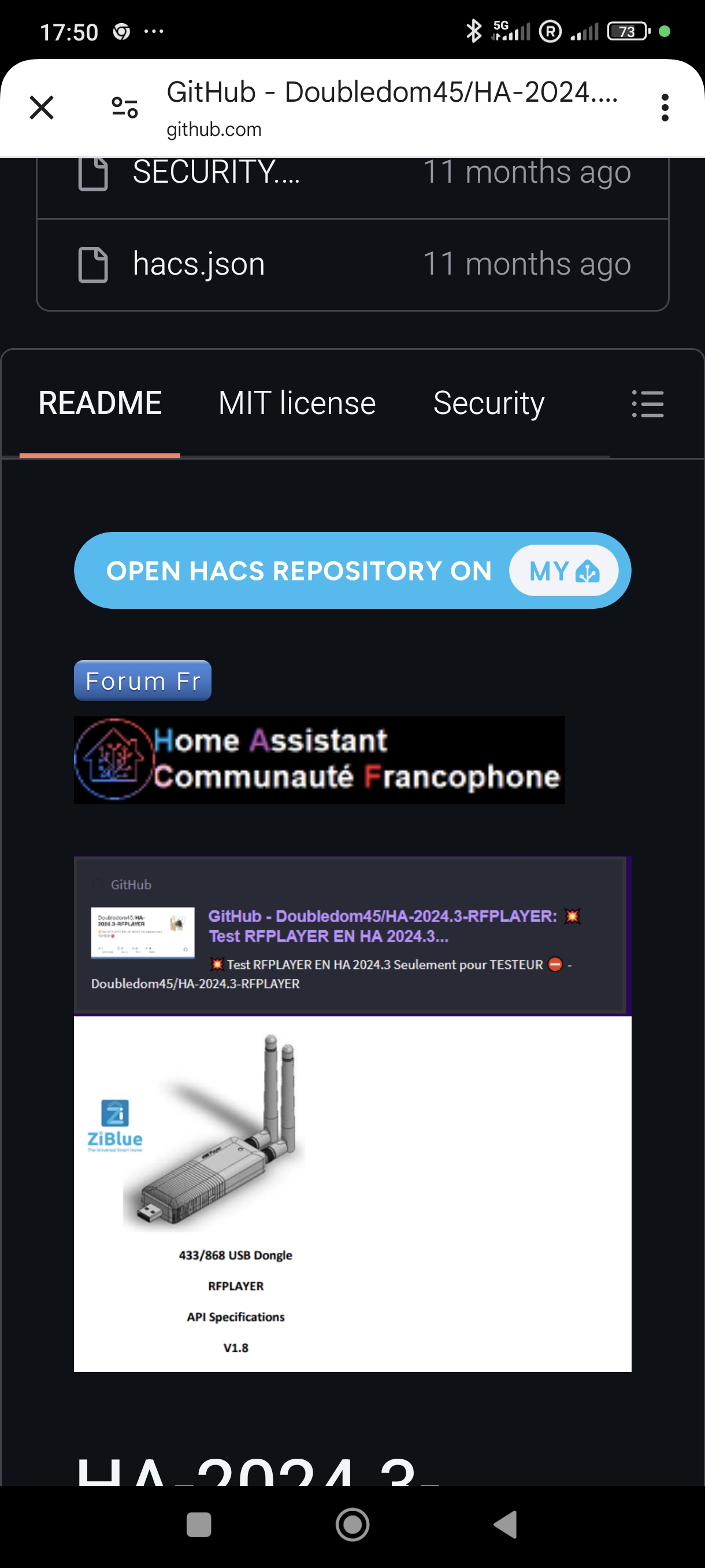

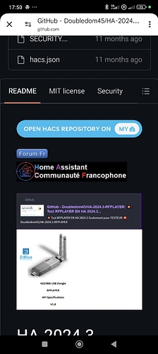

Regarde sur le lien en bleu clair, dans la page d’aide, cela devrait t’ouvrir ton HA directement…
Il faut que HACS soit installé.
Je suis sur téléphone donc pas facile de faire test de l’extérieur…
bon on avance doucement mais on avance.
add on installé après avoir réussi a installer HACS. Maintenant il faut que j’arrive a faire causé mes volet somfy rts
