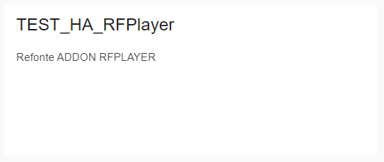

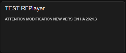

J’ai mis en test la version 1.1 TEST-RFPLAYER pour la version HA 2024.3 qui bug !
:point_right:image

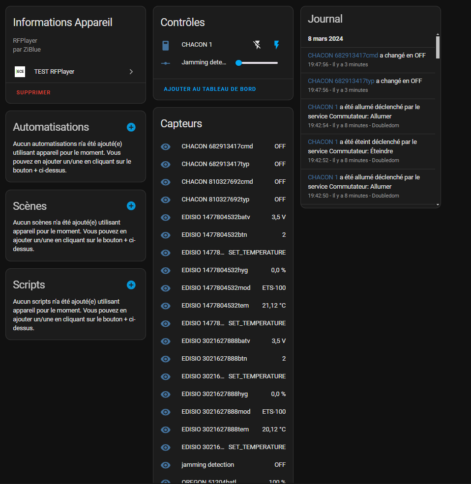

J’ai installé ta nouvelle version et tout fonctionne parfaitement.
Merci pour le taf
Il y a quelque bug ! au 1er lancement !
N’hésite pas à faire des remontés d’info !
Si tu n’as pas le menu ok comme ici
Il faut forcer sur les 3 Pts Verticaux Configurer, et redémarrer HA !
pas de problème particulier, juste « sensor.jamming_detection » qui est crée une deuxième fois, il faut donc supprimer l’ancien, c’est tout.

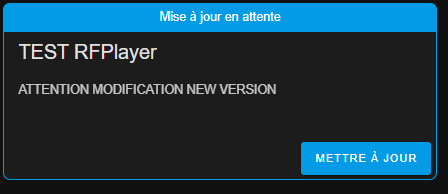

Bonjour question con mais comment on met à jour ? Ha ne me propose rien. Mon addon c’est TEST_HA_RFPlayer. Faut que je la désinstalle pour installer la nouvelle? Mais tout mes noms de sensor vont sauter?
Voir l’information sur fichier manifest, la partie version ?
/homeassistant/custom_components/rfplayer/manifest.json
Montre moi l’info que tu as dans HACS !

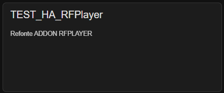

:point_right:Celle ci Je fais une MAJ à l’instant

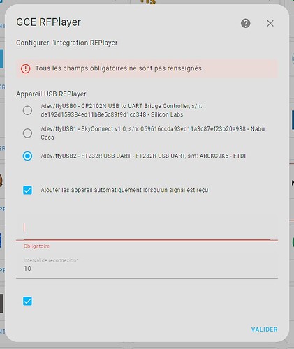

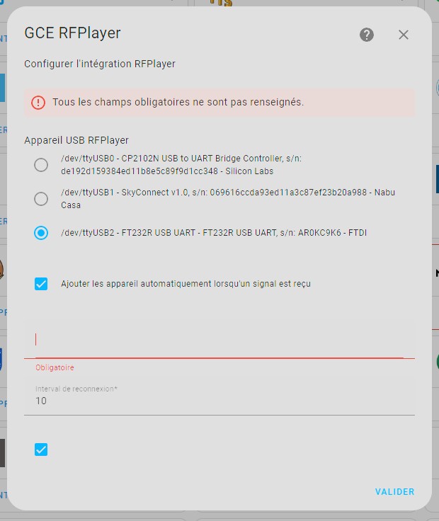

Que doit on rentrer dans cette ligne stp ?

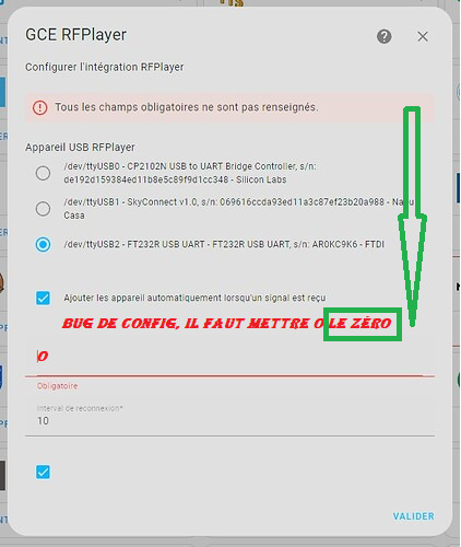

Merci pour la MAJ !
C’est bug de config, il faut mettre 0 :point_left: le zéro

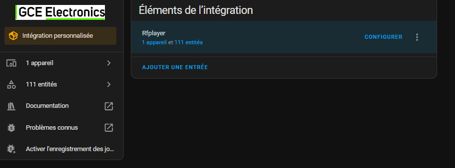

Rappel pour l'initialisation choix USB
Au 1er lancement voir Éléments de l’intégration
Si pas initialisé , il faut forcer sur les 3 Pts Verticaux , puis Configurer , et redémarrer HA !

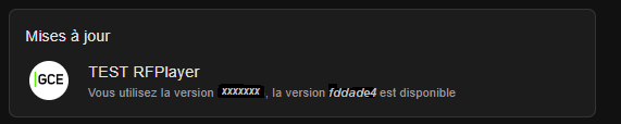

VERSION EN COURS :point_right: fddade4
Résumé
Merci ! Je retrouve enfin mes entités.
Question peut-être bête mais j’ai pas la maj via hacf c’est normal ?
