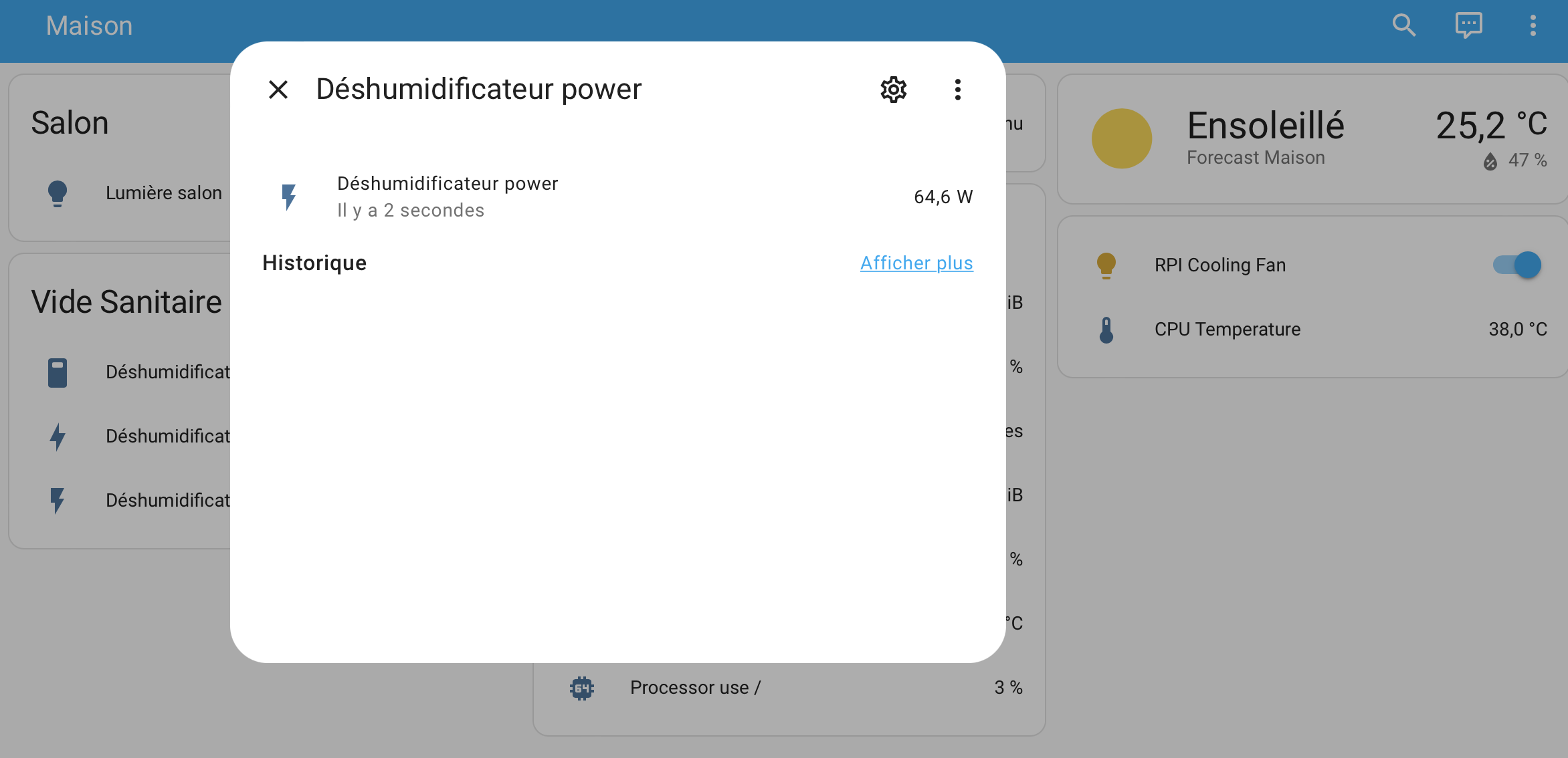

Cela fonctionne correctement, puis passé un certain temps (quelques minutes d’utilisation), mon HA devient instable des lors que je clique sur un historique ou un graphique. Rien ne s’affiche et HA ne répond plus pdt plusieurs minutes. Pourtant, rien dans les log, et le reste, le contrôle des lumières ou du ventilo fonctionne correctement. Je suis a cours d’idées et vous demande votre aide précieuse! Merci d’avance.

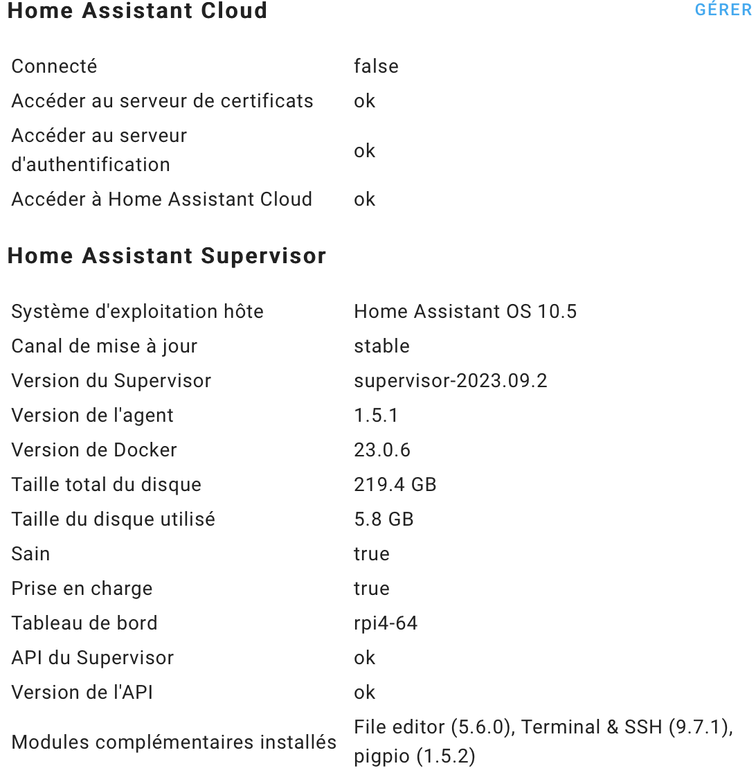

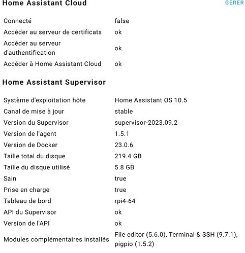

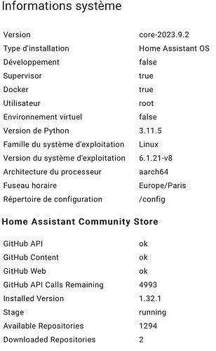

Mon Rasapi Health:
Info interessante du log Supervisor:

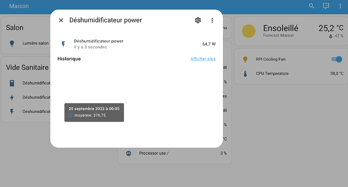

Tout fonctionne correctement jusqu’a ce que je clique sur un capteur pour en afficher l’historique… le graph ne se charge pas, ca rame, en passant la souris dessus les infos de previsualisation remontent laborieusement mais le graphe n’apparaît pas (voir ci-dessous). Et plus moyen de faire apparaitre un seul plot dans Historique.
Le reste, le contrôle des interrupteurs par exemple, fonctionne correctement.

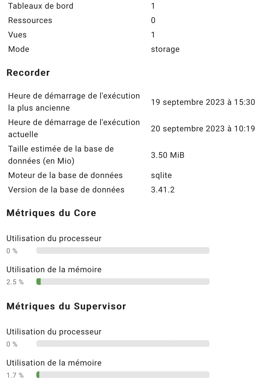

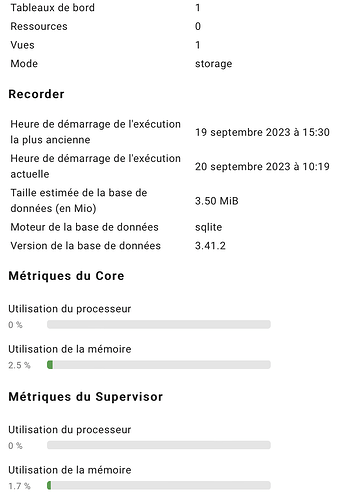

Avec 3.5mo, c’est sur que l’historique doit pas être énorme.
Base corrompue à tous les coups (coupure électrique ou reboot sauvage/disque abimé) et donc c’est reparti de 0
