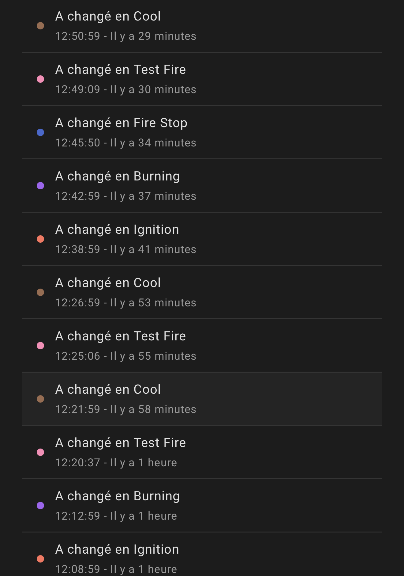

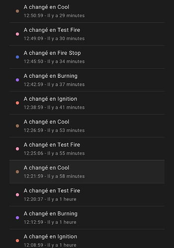

Je viens de mettre en route le poêle à granules de ma fille. J’ai installé « versatile thermostat 8.3.2 » (en Vtherm switch, mais je n’arrive pas à vérifier si c’est bien ça ) et j’utilise le module « wpalacontrol »
J’ai lancé la première chauffe aujourd’hui en guise de test avec une consigne à 14°; arrivé à 14,2°, le poêle ne s’est pas coupé j’ai tenté de cocher la case « auto start/stop » (sûrement un peu trop vite) qui a bien coupé la chauffe, mais je ne pense pas que ce soit une option utile dans ma configuration

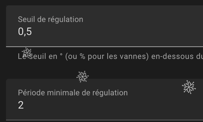

Je vois que tu as mis un peu d’auto regulation (medium). C’est bien. N’hésites pas à pousser un peu au besoin.
Je vois aussi que tu as mis follow_underlying_temp_change: true. Je suppose que tu as donc un thermostat physique sur ton poele que tu peux régler et qui vient en complément des consignes de VTherm. Il faut savoir que ça marche assez mal d’avoir 2 controleurs qui jouent sur la consigne: VTherm et ton thermostat physique. Ils vont se marcher dessus et souvent tu pourras avoir l’impression que le thermostat physique n’est pas pris en compte par VTherm. Y a des mécanismes de temporisation interne à Vtherm pour éviter des boucles (VTherm → thermostat → VTherm → thermostat …) qui sont malheureusement obligatoires et qui peuvent provoquer ces défauts. Donc mon conseil, si tu n’en as pas besoin et si la régulation avec VTherm seul fonctionne, décoche cette option. En tout cas décoches là pour faire les tests sinon ça va perturber tes tests.
Sinon tu as mis un cycle de 10 min c’est bien.
Tu as aussi mis l’auto-start/stop avec un niveau medium. Ca va certainement provoquer beaucoup d’arrêt/relance et avec un peole qui est long a monter en température. Je déconseille. Mets soit très lent, soit coupe le carrément. C’est plus fait pour les clims qui consomment de l’électricité même quand il n’y a rien à chauffer.
Au moment où tu as pris les attributs, je vois que le VTherm est éteint: hvac_mode: "off" et qu’il fait très froid current_temperature: 10.4. Au cas où, tu dois l’allumer toi même. Un VTherm ne s’allume jamais tout seul (sauf auto-start/stop si il s’est éteint lui-même).
Il me manque ces 2 paramètres important dans les attributs (ma faute). Dis moi ce que tu vois :
Dans ton cas, avec une forte inertie, mets plutôt 1° et 3 min, ça ne sert à rien d’envoyer des changements de consigne trop fréquent. Tu verras à l’usage si il faut baisser.

Déjà le bon vTherm, ça me rassure. wpalacontrole expose aussi un « switch.stove_on_off » ça change quelque chose ? d’ailleurs actuellement je l’active pas ce biais pour la chauffe
Je viens de passer l’auto regulation en moyen
Pour follow_underlying_temp_change je n’avais pas compris le role de cette fonction… c’est desactivé :wink:
Pour le seuil de régulation, jétais par defaut à 0.5, passé à 1
Pour la période minimale de régulation j’étais aussi par défaut à 5, j’ai laissé à 5 pour le moment
Pour l’auto-start/stop, je suis pas sur d’avoir parfaitement saisie
Si je l’active (en lent, du coup), c’est lui qui active la chauffe si besoin (en suivant le consigne de température) si je le désactive, comme s’active la chauffe suivant la consigne ?

Je viens de relancer des tests, l’activtion on est OK, mais les status de chauffe sont étranges =>
De quoi peux venir ces changements ?
du TPI ?
édit : je viens de mettre le seuil haut à 1 et bas à 0.5 pour tester
En activant depuis l’intégration directement, cela reste stable en « burning »
Merci par avance de vos retours
