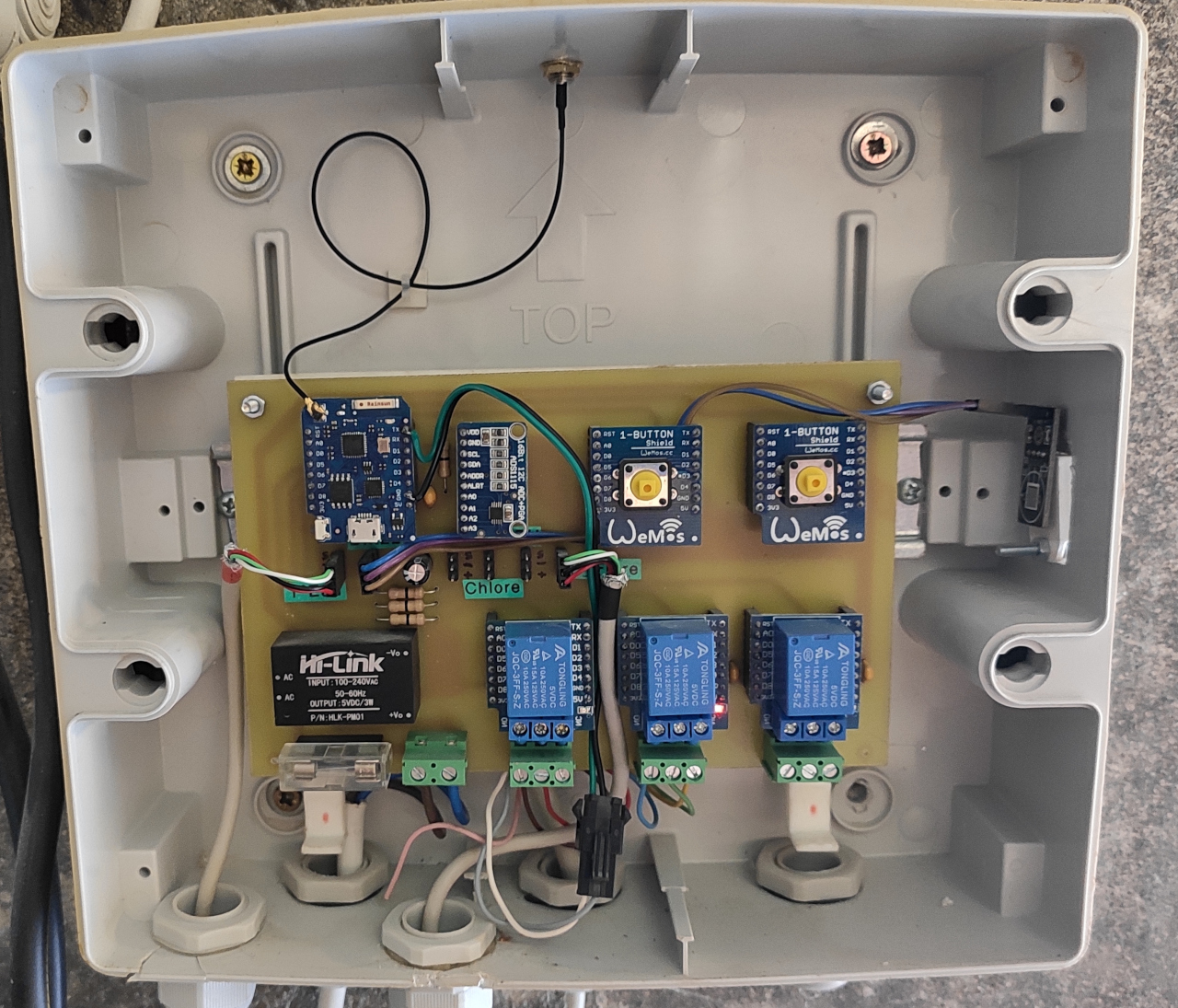

Coucou,
Voici les détails de mon esp gestion piscine :wink:
Esp 8266 avec antenne extérieure
  • température d’eau avec sonde ds18b20 dans un doigt de gant
  • pression filtre avec capteur de pression 30psi (lien dans le message au dessus) en entrée analogique (ads1115)
  • 2 entrées analogique prévue pour lecture Ph et Chlore (ads1115)
  • 1 entrée analogique de libre (ads1115)
  • 1 relais pour la pompe
  • 1 relais pour la lumière
  • 1 relais pour une seconde pompe (cascade)
  • 2 boutons poussoir qui ne servent plus
A coté de çà, j’ai aussi un autre Esp8266 pour peser le bidon de Ph- .
Et hors du local piscine, il y a encore un autre Esp 8266 avec deux capteurs de niveau d’eau et un relais pour une électrovanne, pour le niveau d’eau automatique.
J’ai aussi une sonde Blue Connect de Riot, relié par bluetooth à un quatrième Esp afin de remonter les infos à HA (T°, Ph, Orp, et taux de sel). Sans oublié le régulateur de Ph et l’électrolyseur.
Et oui, le top serait de rassembler le maximum sur un seul Esp, mais vu que mon local piscine est loin de l’arrivée d’eau, et qu’il n’est pas directement accessible de la piscine, je suis obligé d’avoir au minimum 2 Esp :face_exhaling:
Si besoin de plus d’info ou autre, ne pas hésiter à poser vos questions :wink:

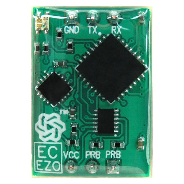

1) Prise en charge des sondes (pH, ORP, conductivité, O₂)
Une évolution est bien prévue pour gérer ces sondes. Pour le moment, je suis encore en réflexion sur la meilleure méthode pour les lire correctement.
Mon choix actuel s’oriente vers les modules Atlas Scientific (séries EZO ou OEM).
L’avantage, c’est qu’ils peuvent être intégrés assez librement sur le PCB puisque les empreintes sont prévues. Ça laisse à chacun la possibilité de choisir quelles sondes installer, et en plus le module peut être interrogé pour savoir exactement ce qu’il mesure.
