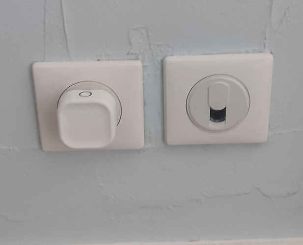

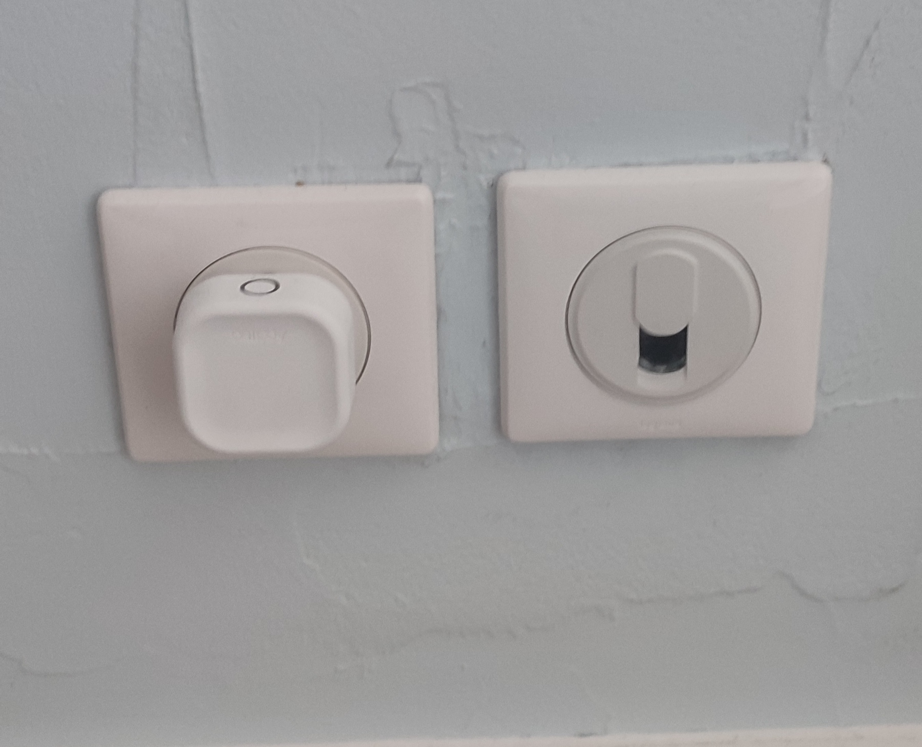

pour chez moi je pense qu il me faudrais quelque chose soit dans le grenier soit sous forme de prise a l interieur car j ai une un combo prise et rj45 juste a coté de ma baie vitrée a 10m de mon local technique .
