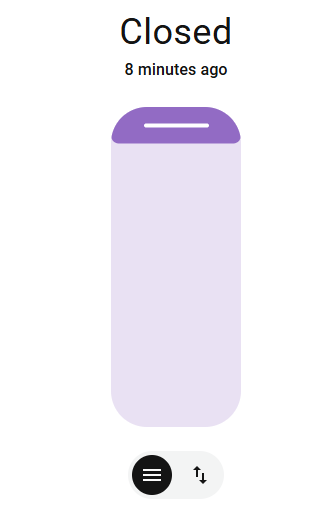

J’ai essayé plusieurs fois mais sans succès. Les volets équipés d’un commutateur Zigbee curtain module TS130F model QS-Zigbee-C03 ne restent pas fermés.
J’utilise Z2MQTT,
J’ai une valeur dans Calibration time mais rien à faire, après quelques minutes les volets se retrouvent ouverts. Est ce que vous avez une idée de comment faire pour que ça fonctionne?

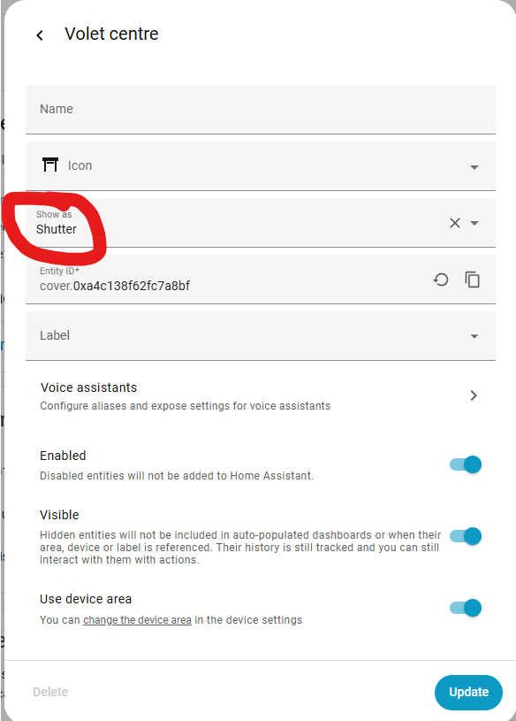

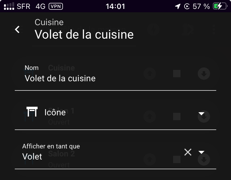

J’ai également changé le type d’ouverture qui était proposé par défaut (commutateur) pour le mettre en volet. Commence par regarder le type d’identité

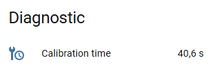

merci pour ta réponse @lvteam , l’un des modules est monté à l’envers donc le moteur est inversé (pour que la flèche haut monte le volet).

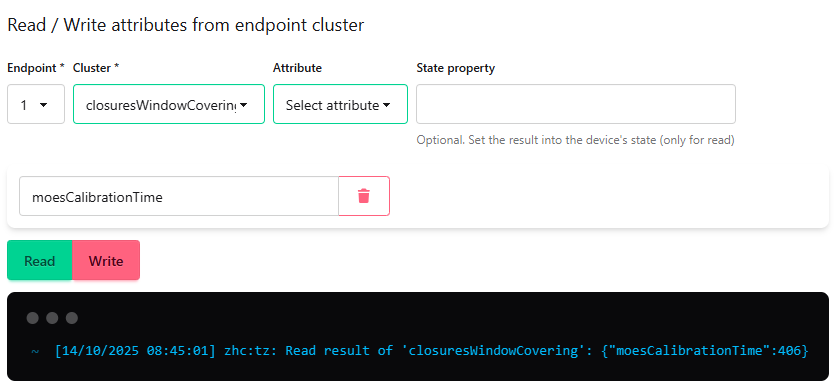

dans z2mqtt :
    "calibration": "OFF",
    "calibration_time": 40.6,
    "linkquality": 76,
    "motor_reversal": "OFF",
    "moving": "STOP",
    "position": 100,
    "state": "OPEN"
dans mqtt :
Donc je pense que je peux changer où je veux ça se répercute partout :wink:
j’ai également changé les types en shutter

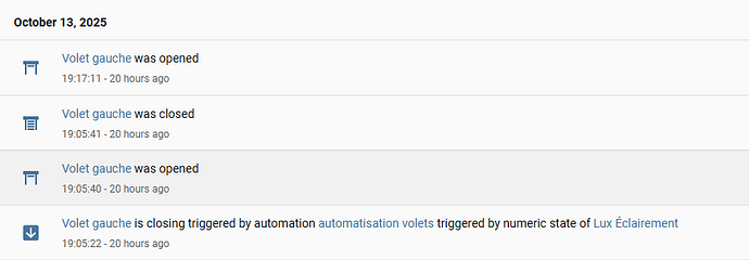

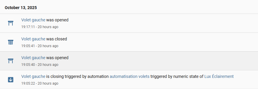

Pour lui le temps de calibration est de 18s, donc l’automatisation démarre à 19:05:22, 18 secondes plus tard ça devrait être fermé mais il faut 19s. 11minutes et 49 secondes après que la fermeture se soit enclenchée il est de nouveau ouvert.
Ce que tu montres là c’est le fait que ton volet indique sa position et que HA la reçoive.
Il n’y a là dedans pas de notion d’automatisation (c’est purement HA) à la limite on parle bien de temps de montée/descente.
Et ça ne veut pas dire non plus c’est le temps que le volet mets … Si réseau zigbee avec mauvais fonctionnement, ton volet est possiblement bien bas/haut en 18s après le déclenchement mais HA n’a l’info que bien plus tard quand il arrive à dialoguer à nouveau avec le module.
Tu te mets devant le volet et tu regarde le temps d’un manœuvre (à l’aide des boutons physique)
je me suis mal fait comprendre, je me moque du temps réél que mets mon volet à se déplacer, ce que je veux c’est que quand il est fermé il reste fermé dans HA et que quand il est ouvert ça soit pareil. Sans aucune intervention il repasse ouvert à 19:17:11 alors qu’il était bel et bien fermé 11’49” avant. Physiquement je constate que le volet est toujours fermé alors je ne comprend pas pourquoi il a l’impression d’être ouvert.

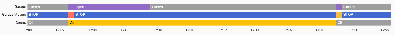

Avant de voir ton blueprint je me suis dit : tu as une lampe qui s’allume quand la porte du garage s’ouvre et s’éteint quand elle se ferme et ça fonctionne. Pourquoi ne pas partir sur la même idée??

voilà typiquement, en haut l’état (ouvert/fermé), au milieu le mouvement (haut, bas, stop) et en bas la lampe associée. en rouge le volet s’ouvre, la lampe s’allume, il devient ouvert. Au bout d’un moment, il devient fermé alors qu’il n’y a pas d’ordre. Je donne l’ordre de fermeture donc la lampe s’éteint. C’est à devenir dingo!
