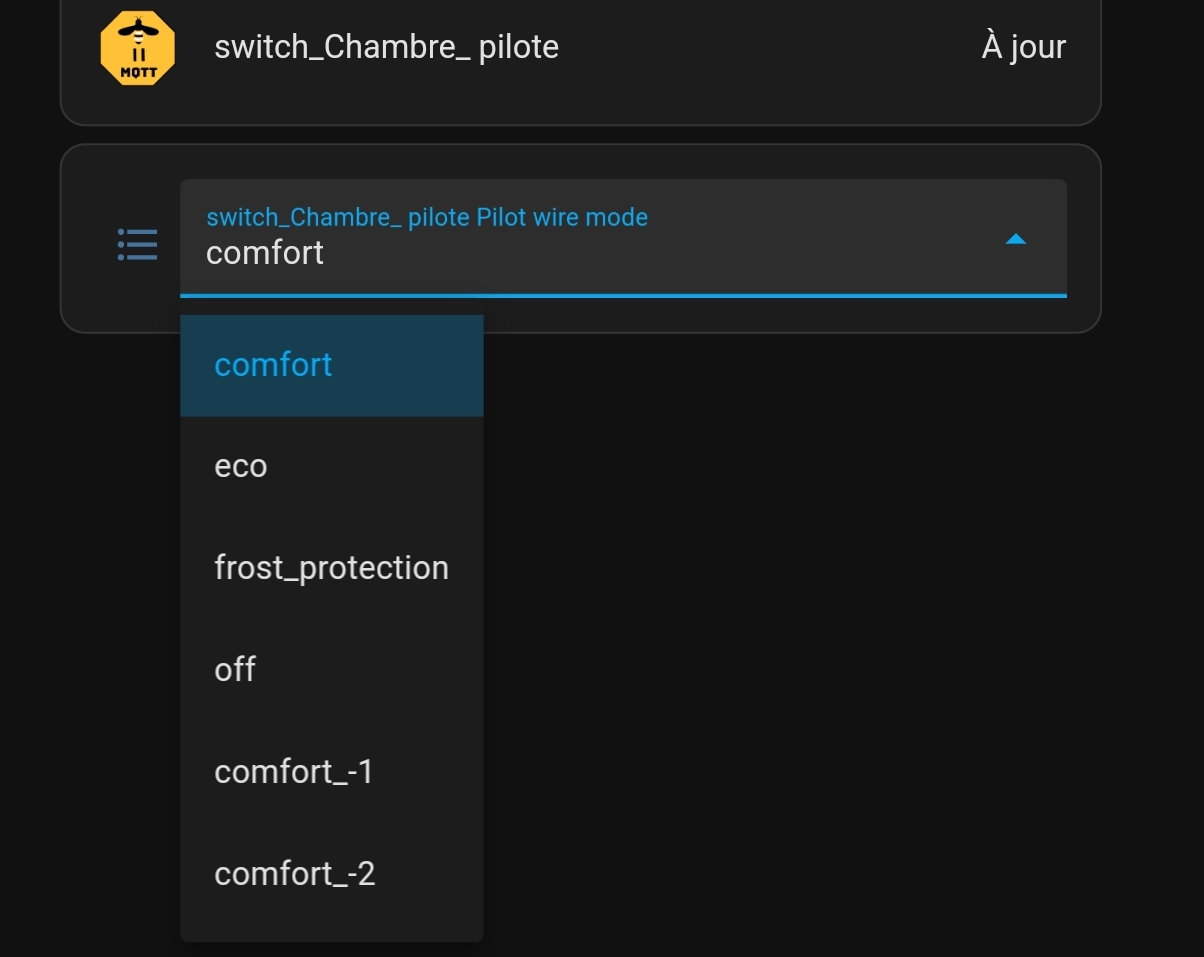

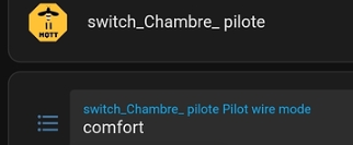

voir le module dans un dashboard. J’ai basiqement créer une carte entité :
Troisième etape test :
les commandes Comfort et Eco (seuls utiles pour associer un thermostat fonctionnent - test tension fil pilote 0 ou 220 V)…mais fonctionnement un peu erratique, le passage Comfort/Eco ne marche pas à tous les coups. Pas top pour l’automatisation du chauffage…

Ici est-ce un sélecteur en réel ? ON DIRAIT BIEN !
Voir le Thermostat Générique dans L’UI directement ( si n’existe pas un déjà en mode YAML ) …

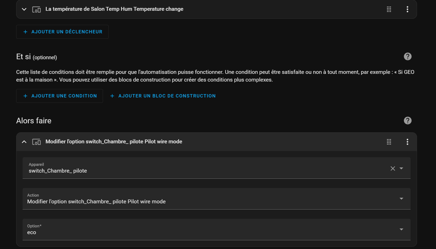

A des fins de test j’ai réalisé des automations permettant de changer le mode (tester sur horaire et temp senseur SONOFF) tout OK
