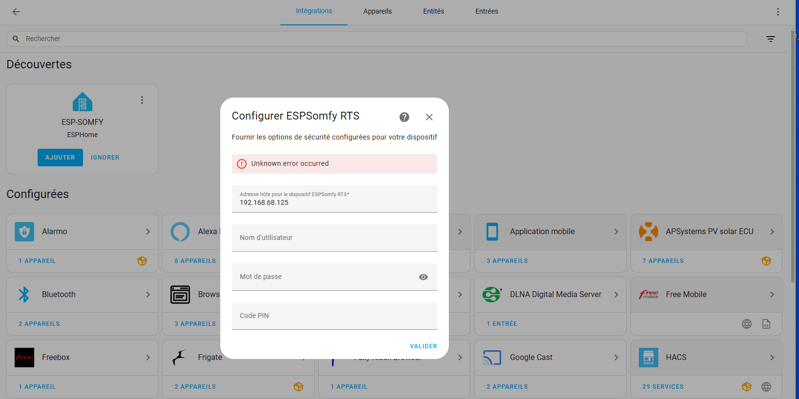

J’essaie pour la première fois de me servir d’un ESP32 pour suivre ceci : ESPSomfy RTS - une autre solution pour la gestion de vos volets Somfy RTS - #307 par Fab85
Quand j’essaie d’ajouter l’intégration, j’ai ceci :

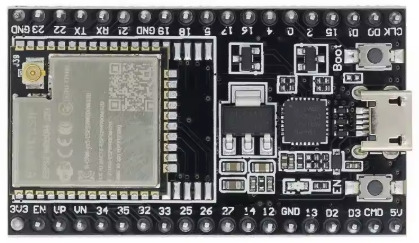

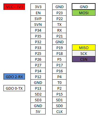

Pour commencer, les pins de mon ESP32 ne correspondent pas à ce qu’il y a sur cette photo :
J’ai ceci sur mon ESP et j’ai cablé le module RF de cette façon :
Est-ce que le cablage est bon ? (notamment le GND que j’ai mis au hasard)

Oui c’est bon
Dans l’onglet Radio tu as bien vérifié que le paramétrage des Pin était cohérent avec ton branchement ?
Je n’ai pas accès à cette page, l’intégration ne s’installe pas

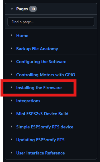

C’est dans la doc que je t’ais donné, dans le menu à droite il y a les rubriques, dont celle concernant l’installation du firmware
Après l’installation suit la documentation « Configuring the software »
Et après la rubrique Intégration, la partie HA est en dernier de la doc

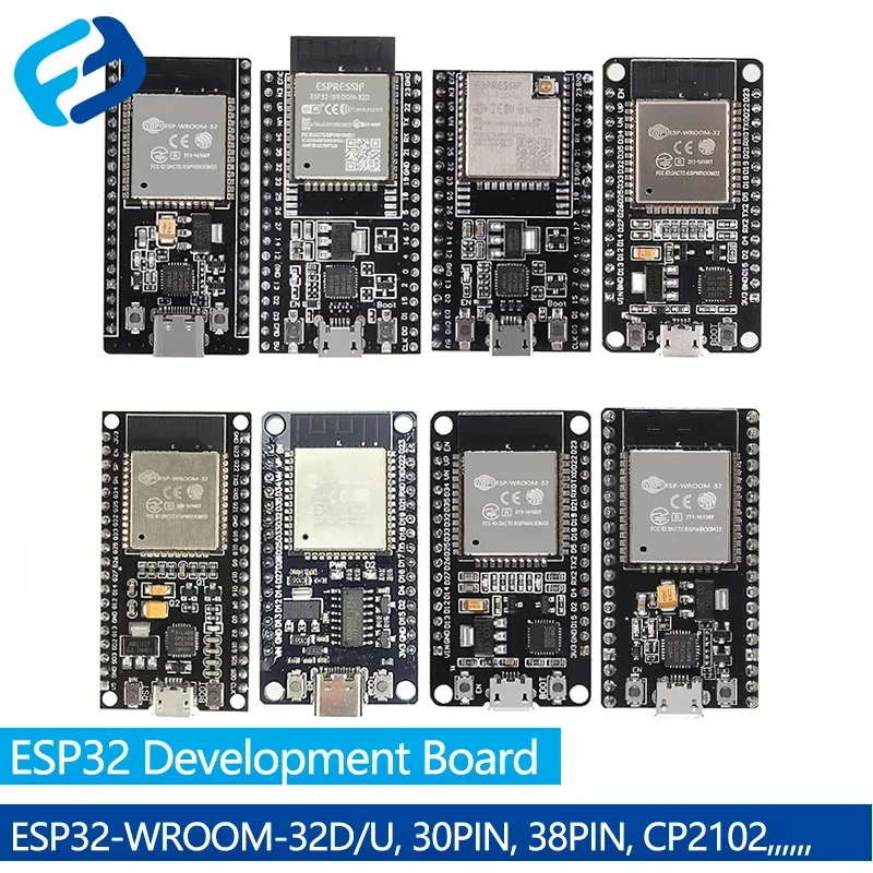

Déjà rien que pour trouver le firmware, c’est compliqué…

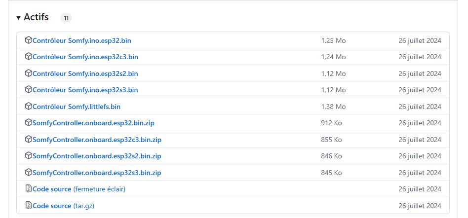

Je suppose que c’est un de ces fichiers et ayant un ESP32-VROOM, je suppose qu’il faut que j’installe soit le premier, soit le 6ème ?

C’est ça, cela dépend de quel façon tu veux l’installer.
Je te conseil de prendre SomfyController.onboard.esp32.bin.zip
tu le dezip
et utilise ESPHome Web pour faire l’installation, c’est le plus simple

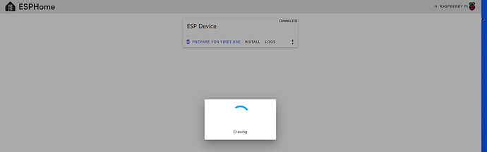

Je reste scotché là-dessus :
qsd88
Mars 7, 2025, 1:33
10
Tu as eu une boite de diadoque qui c’est ouverte afin de choisir le port COM sur lequel est connecté ton ESP ?

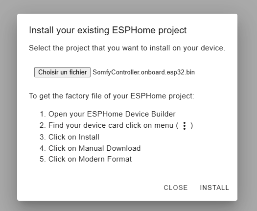

Oui j’ai bien eui cette boite de dialogue et j’ai connecté l’ESP (COM3) puis ensuite j’ai eu ça :
J’ai cliqué sur INSTALL
J’ai indiqué le chemin du fichier .bin

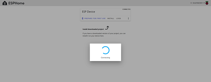

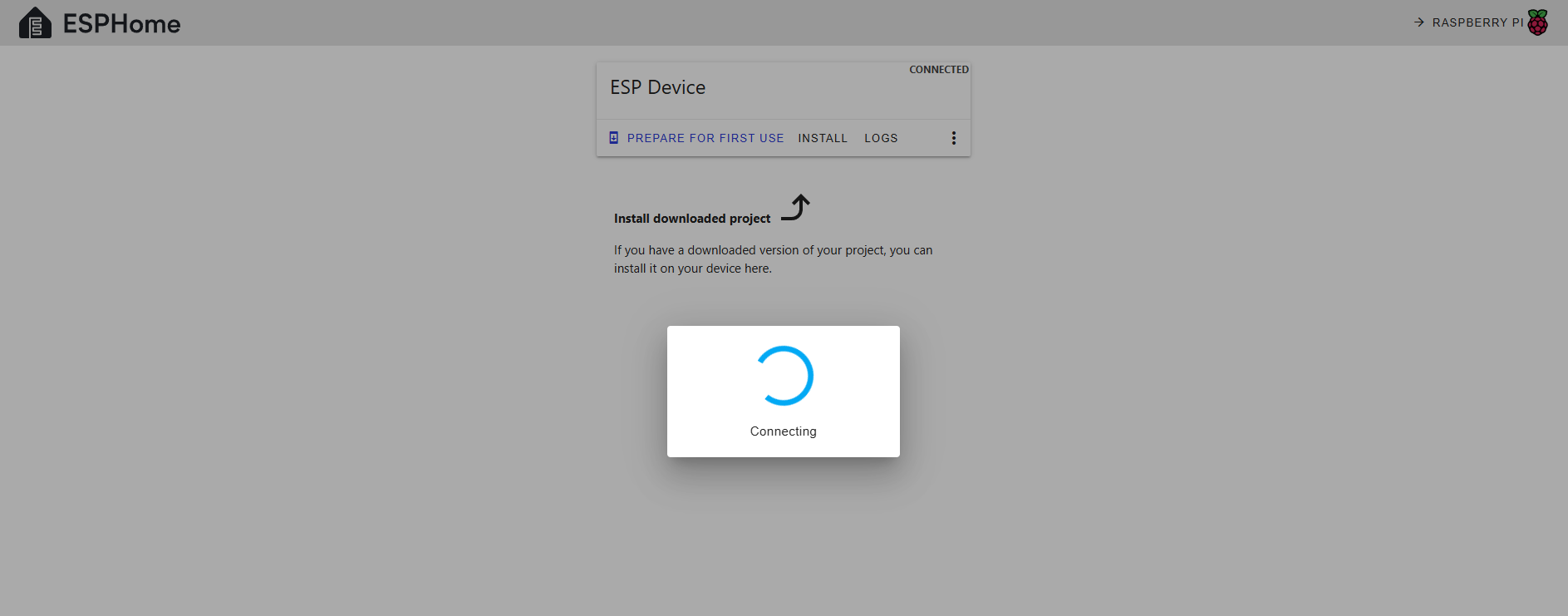

et j’ai cliqué sur INSTALL à nouveau et ensuite la fenêtre connexion qui tourne en boucle…
EDIT : j’ai maintenant cela :
Et maintenant ça :
Donc, ce n’est pas bon…
qsd88
Mars 7, 2025, 1:40
12
c’est bon, il efface puis il va écrire le firmware

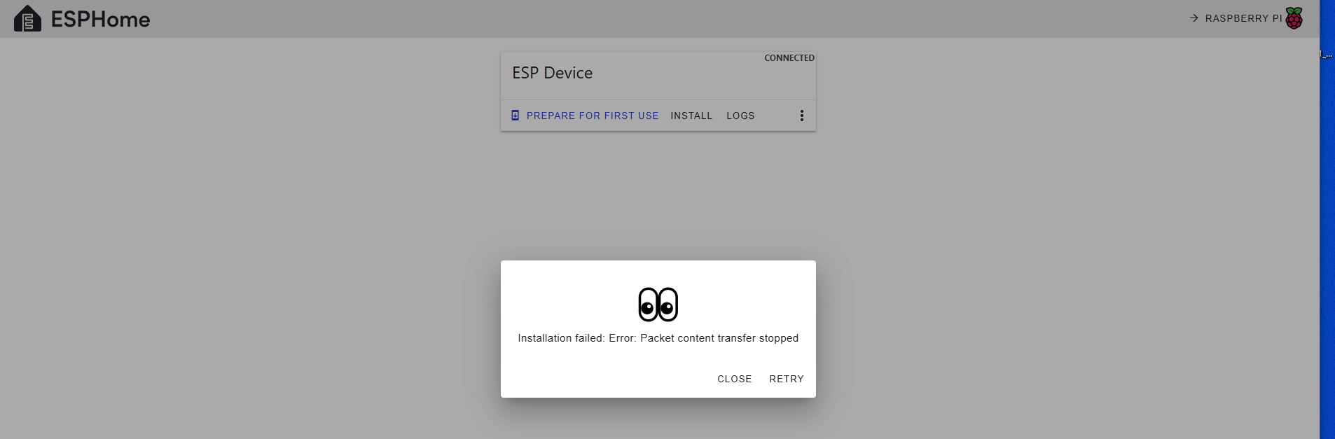

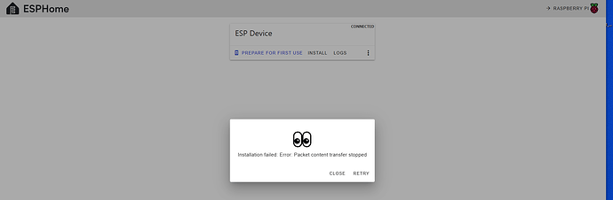

Installation failed error… Je pense que je vais laisser tomber, j’y suis depuis ce matin 09h00 et là ça y est j’ai atteint mes limites.

Essais avec autre cable USB si tu as ?
Tu as un lien de ton esp32 ?
C’est le troisième (avec connecteur pour antenne) :
donc celui-ci :
Je viens d’essayer sur le PC portable de mon épouse et à priori, le firmware c’est installé…
