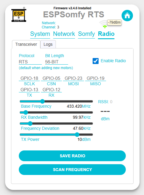

Tu as mis quoi pour comme réglages pour l’onglet radio ?
A quel moment je dois déconnecter mon téléphone du point d’accès de l’ESP ? Est-il possible de continuer la configuration depuis mon PC ?
J’ai changé que les Pin RX et TX car imposé par mon PCB provenant d’un autre projet
je n’ai rien changé d’autres
Normalement tu n’as rien à changer car tu as câblé comme la doc

fait save radio

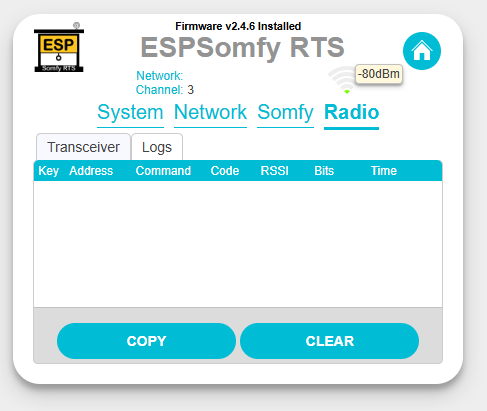

puis vas dans log
place toi devant une télécommande
appuie sur un bouton
Rien ne se passe…

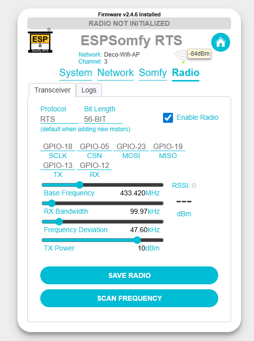

A priori, y’a un problème car j’ai « radio not initialized » qui reste
J’ai essayé d’inverser TX et RX mais pas mieux…
tu as bien fait Save radio ?
Oui, oui
Le souci c’est ce « RADIO NOT INITIALIZED » qui reste figé. A priori c’est lié à un problème de cablage.
Oui revois bien ta connexion

Bon, je confirme, les ESP32 et autres machins à cabler, c’est pas pour moi. J’ai beau scanner autant que je peu, rien ne se passe (j’ai refait cependant tout le cablage)…
Je n’ai plus le « RADIO NOT INITIALISED » mais ça ne fonctionne pas mieux…

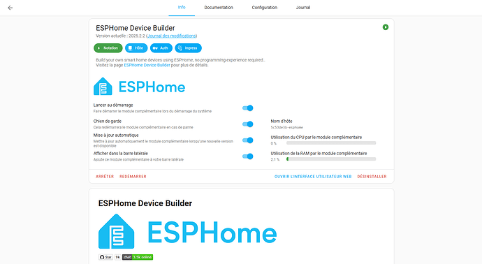

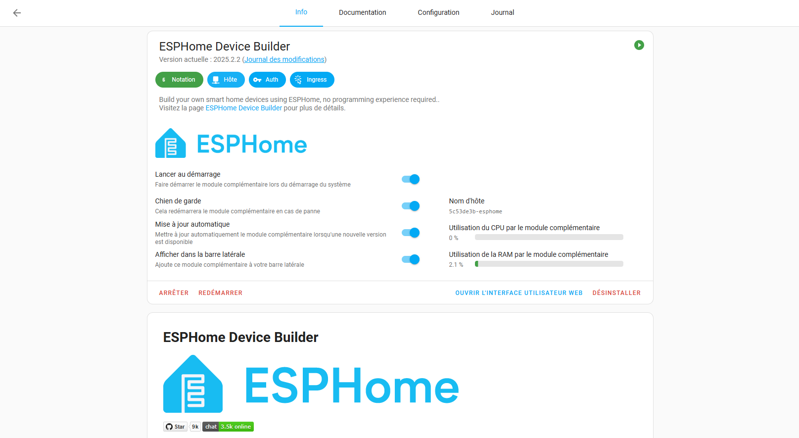

Tu as le module complémentaire ESPHome Device Builder sur ton HA ?
