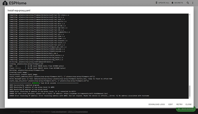

Avec l’addon HA, j’ai eu tout un tas de lignes qui se sont écrite pendant 1 minute et qui se sont fini par ça :
Tu as copier coller le firmware en YAML, directement dans le module ?
il te faut modifier la partie wifi. renseigner ton ssid de ta box et le pass. Optionelle si tu veut fixer l’ip directement dans le esp, sinon, tu le renseigne pas. Ca sera en DHCP automatique.

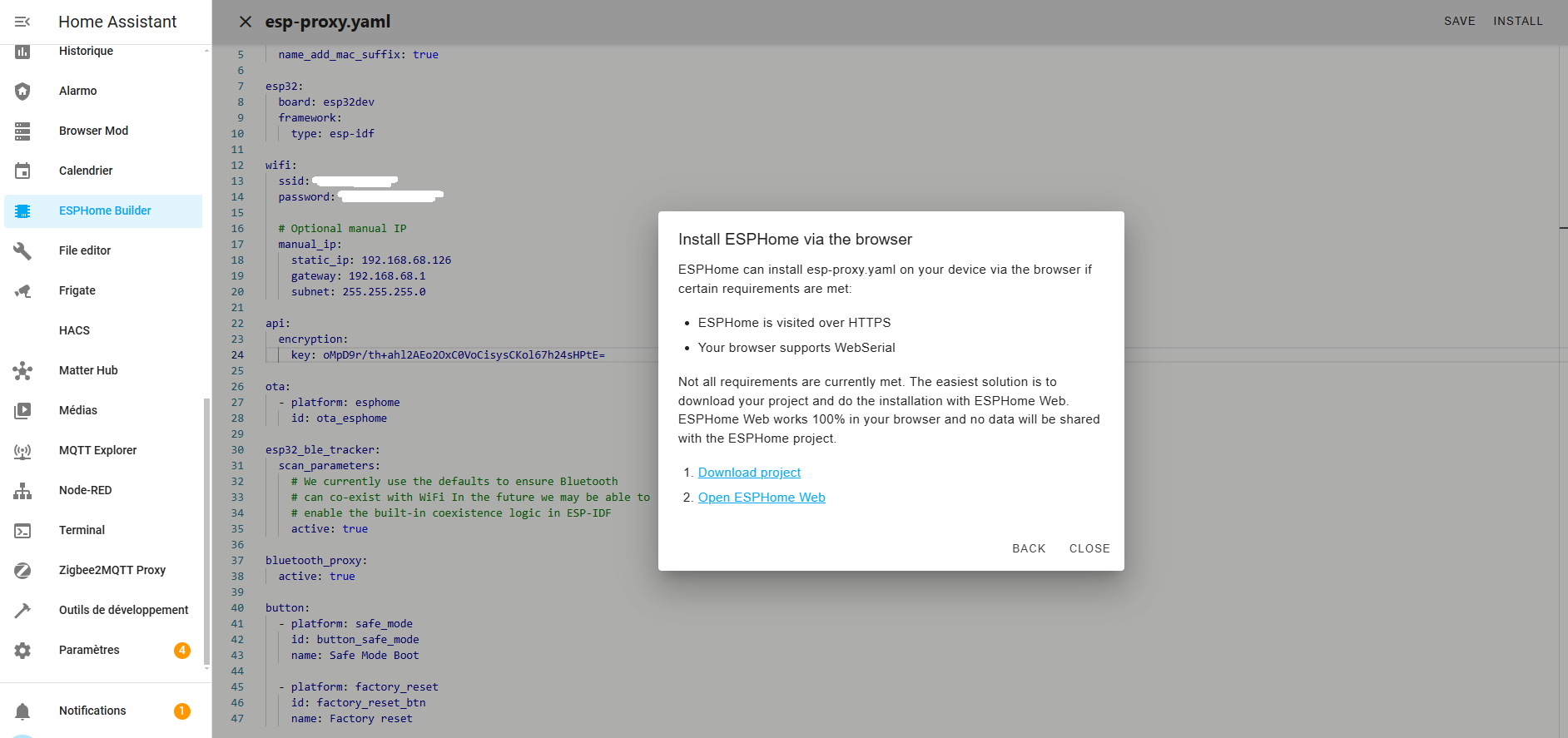

Là, l’ESP est branché sur mon PC de bureau (si je veux le brancher sur le Mini-PC, il faut que je l’ajoute via ProxMox) et j’en suis donc là (addon ESPHome Builder) :
Ok, fais download project. Je pense que ca va te compiler le firmware et te le télécharger ( jamais utiliser c’est facon ).
Puis de ton navigateur tu le flash avec le web flasher et utilisera le fichier.

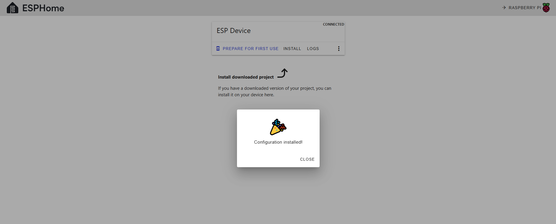

Ca a donné ça :
Tu avais raison, ça m’a téléchargé un fichier .bin que j’ai ensuite installé via ESPHome Web

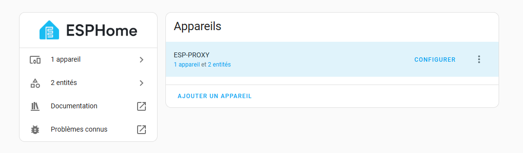

J’ai ça dans HA :
Si je fait ajouter (après avoir changer 192.168.68.125 qui est l’adresse IP statique du permier ESP par 192.168.68.126 qui est l’adresse IP de celui en cours) :
Je crois que j’ai un gros merdier…
ajoute le, et tu verras ton esp avec les entités dans l’intégration esphome.
Tu me perds encore :smiley:
sans changer quoi que ce soit, si tu fais ajouter c’est bon ?
Non, il me met l’adresse IP du premier ESP (celui que je voulais utiliser pour mes volets Somfy).
Je viens de redémarrer HA, je vais voir s’il me met la bonne adresse.
Bon, plus rien à ajouter…
Bon, c’est revenu en débranchant et rebranchant l’ESP :

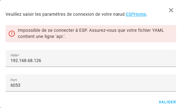

tu as renseigner la clé api ?
Oui, c’est fait (j’ai du la rentrer à la main, mais j’ai réussi sans faire d’erreur :joy:)
