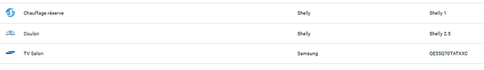

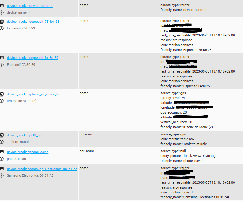

le premier je ne sais pas ce que c’est
les deux suivants c’est les shelly
le portable de ma fille mais elle est absente alors qu’il indique home
la tablette mural (pas de gps donc ok)
phone_david c’est moi mais ???
et le dernier la TV
sur ta capture device_tracker.device.name_1 correspond au device tracker créer dans ton configuration.yaml ( plateform: ping ). Y a que toi qui peut savoir, quel appareil c’est .
Normalement , la premiere fois que tu lance l’application sur ton téléphone, ca te créer une entité device_tracker.xxxx. Et c’est entité dispose des informations du gps ( longitude, latitude…).
Sinon, regarde les options de HA companion dans paramètres , et active les options du gps.
