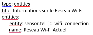

Je souhaite me servir de mon tél pour présence maison. Je récupère le nom du réseau dans
image mais je constate que si je coupe le wifi sur mon tél ce capteur garde le nom du réseau. Y-a-t-il une autre façon de faire ? Merci

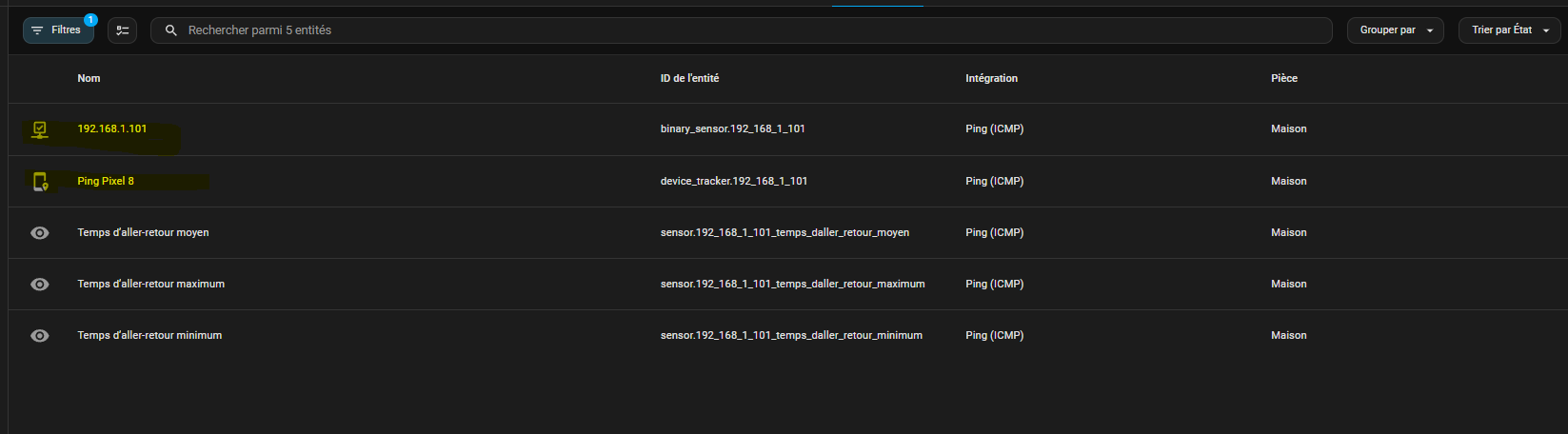

Tu peux aussi utilisé l’intégration ping. Tu fixe l’adresse ip de ton tel sur le reseau et tu ping cette adresse. Tu as la possibilité d’ajouter un device tracker relié a ce ping.
