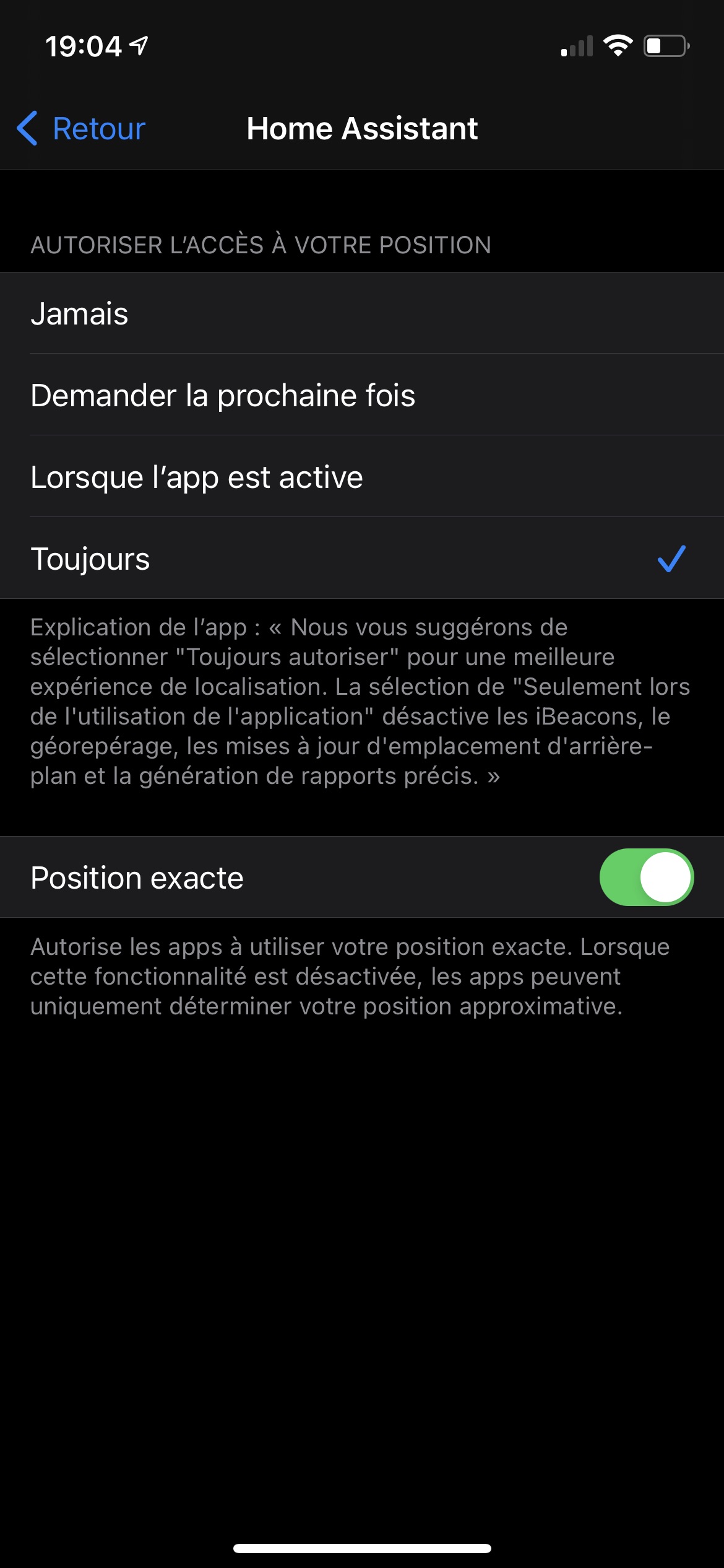

mais depuis, sans rien avoir changé, mes iphones (celui de ma femme et le mien) restent « present » meme si je part de chez moi
pourtant, la localisation est en mode « toujours », l’actualisation en arriere plan est activé (et en plus, je n’ai rien changé par rapport a ce matin

As-tu coché activé "position exacte" dans les réglages de localisation pour l'app HA ?

Oui, tout ceci est activé
