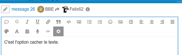

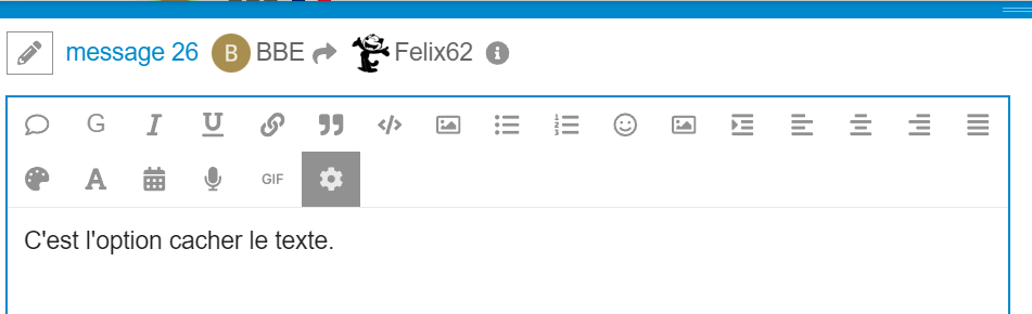

Petite question comment fait-on sur le forum pour faire un menu dépliant comme dans ton message précédent
code simplifier
Qui fait apparaître ou disparaître le code
C’est l’option masquer le texte.

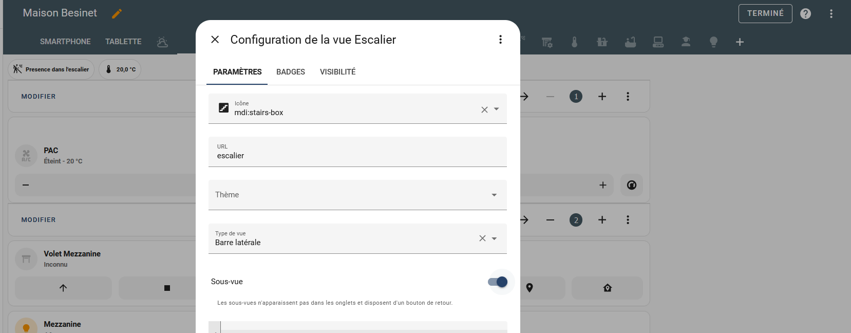

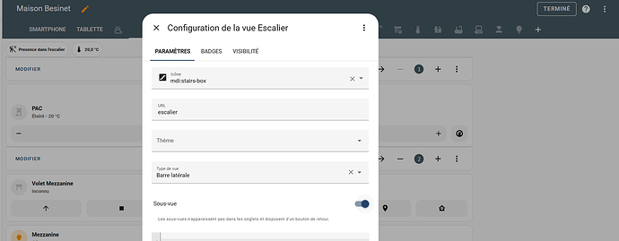

En regardant à nouveau ton dashboard, je vois sur la barre état supérieure que tu as 2 dashboards (mobile et tablette) et aussi une mushroom card dans cette barre, comment tu fais cela :roll_eyes:
Pour les 2 « dashboard » c’est en fait 2 « vues », toutes les autres vues sont déclarées en sous vues et donc cachées et accessibles uniquement par les liens dans les cartes mushroom.

Pour les vues et les sous vues, quand tu modifies ton dashboard en mode interface graphiques, si tu cliques sur le petit crayon a coté d’une vue (un onglet) tu peux le definir en tant que sous vue:
il disparait alors des « onglets » des vues et si on l’affiche (via un lien car on ne peut plus le selectionner) il reste uniquement une flèche de retour dans le header.

Ce qui était perturbant pour moi, c’est quand tu n’as qu’une seule vue, c’est le nom du dashboard qui est affiché (Maison dans mon cas) et quand tu passes à 2 vues, ce nom disparait pour afficher le nom des 2 vues.
J’ai donc dû passer une sous vue en vue pour avoir le même visuel. mais on peut décider de garder qu’une seule vue et c’est le nom du dashboard qui apparaitra.
