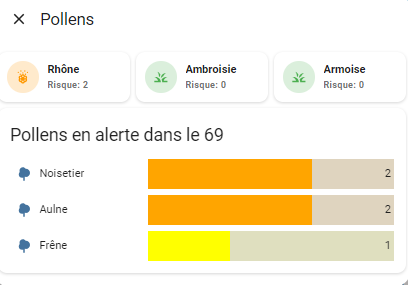

Chez vous aussi il y a un alergique Armoise et Ambroisie ? Ou tu n’as pas encore customisé ça?
Non du tout en tous cas ca marche beaucoup mieux :smiley:
Au top !
Moi j’ai rajouté Armoise et Ambroisie car ce sont les allergies de madame… Mais si ce n’est pas le cas chez vous, l’utilité est discutable…
pareil au début dans la chip card:
    icon_color: |-
      {% if is_state(entity, '2') %}
       orange
      {% elif is_state(entity, '3') %}
       red
      {% elif is_state('sensor.pollens_69_ambroisies',['00','2','3']) %}
      red
      {% elif is_state('sensor.pollens_69_armoise',['1','2','3']) %}
      red
       grey
Tu peux dégager les 4 lignes:
      red
      red
Ou les remplacer par un allergène concernant votre famille bien sur…
Super merci je viens de faire la modification sur l’armoise par les graminées !
ta question m’aura permi de voir une faute de frappe sur la ligne ambroisie… il faut le même test que pour l’armoise. J’espère que tu ne l’a pas faite sur tes graminées…
Le bon test c’est:
      {% elif is_state('sensor.pollens_69_graminees',['1','2','3']) %}
      red

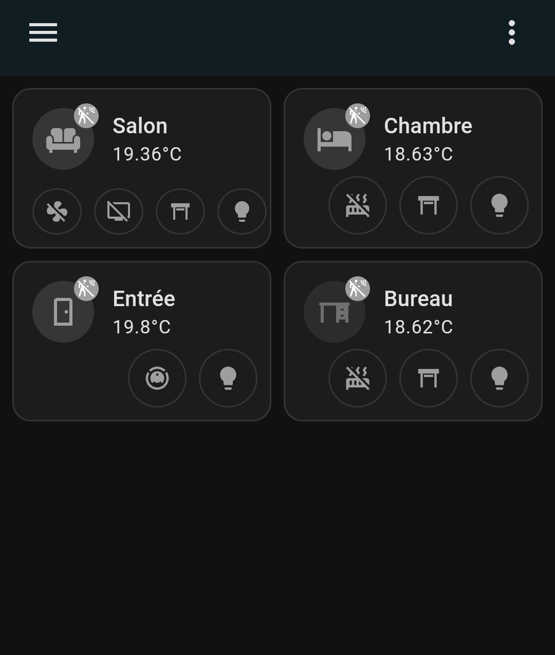

Concernant les chips mushroom des room cards, on peut définir une taille différente ?
Sur ma carte salon sur smartphone ça me fait 2 lignes de chips, pas centrées, c’est pas très joli. Cela dit, je trouve que je n’ai pas l’utilité du badge « présence » (qui reprend juste un sensor donc un mouvement et pas une vraie présence) du coup je vais basculer la gestion des lumières en badge et je n’aurai donc plus ce « problème ». Mais pour le futur, on ne sait jamais…
Il faut le faire avec card_mod
voir ce lien:
Postn°3:
  • Main Icon Styling : pour changer la taille de l’icone
  • Main Icon Background/Shape Styling : pour changer la taille du chip, position etc…
Sinon a la place des chips tu peux utiliser des cartes mushroom sans mettre les info principales ni secondaires, l’icone est à peine plus grosse, mais c’est plus compliqué à faire je trouve…
J’ai essayé rapidement au boulot, ça ne marche pas, je dois pas rajouter les lignes au bon endroit (j’ai déjà le card mod que tu as conseillé pour les espacements latéraux et verticaux)
ajoute ça à la suite de ce que tu as déjà pour changer la taille de l’icone des deux premiers chips :
    mushroom-template-chip:nth-child(1)$: |
      ha-state-icon {
          --chip-icon-size: 30px;
    mushroom-template-chip:nth-child(2)$: |
      ha-state-icon {
et a priori (j’ai pas testé) pour changer la taille
      card_mod:
        style: |
          ha-card {
            justify-content: center;
            --chip-height: 64px;
            --chip-border-radius: 50%;
            --chip-icon-size: 18px;
Bref tu remplaces:
    card_mod:
      style:
        style: |
          ha-card {
            padding-top: 0px;
            margin-top: -8px;
            padding-bottom: 8px;
            padding-left: 8px;
            padding-right: 8px;
par
    card_mod:
      style:
        style: |
          ha-card {
            padding-top: 0px;
            margin-top: -8px;
            padding-left: 8px;
            padding-right: 8px;
          ha-state-icon {
          ha-state-icon {
Parfait… J’ai copié et ça marche. Il me semble que j’avais déjà fait… au top merci !
J’ai bien compris le fonctionnement maintenant. Au top !
Edit : J’ai pu faire ça rapidement. C’est exactement ce que je cherchais pour le mobile. Merci encore !
Copies peut être le code d’une de tes cartes… ça peut toujours servir à quelqu’un…
En tout cas c’est propre… :+1:
Tout à fait ! Le voici. tout n’est pas finalisé, certains équipements ne sont pas encore remontés sur HA etc… Mais ça fait une bonne base de travail !

               mdi:window-shutter-open
              {% elif is_state(entity, 'closed') %}
               mdi:window-shutter
               mdi:window-shutter-alert
            icon_color: |-
              {% if is_state(entity, 'open') %}
               grey
               grey
               orange
          - type: template
            entity: light.lumieres_lit
            icon: mdi:lightbulb
            hold_action:
              action: toggle
            icon_color: |-
              {% if is_state(entity, 'on') %}
               orange
              {% elif is_state(entity, 'off') %}
               grey
               grey
        alignment: end
        card_mod:
          style:
            style: |
              ha-card {
                padding-top: 0px;
                margin-top: -8px;
                padding-left: 8px;
                padding-right: 8px;
columns: 2
Salut @BBE, encore moi :slight_smile:
comment tu as fait pour faire les counter sur les brossages de dents stp ?
Avec l’integration Oral B tu as access a pas mal de paramètres (état de la brosse, durée de brossage, etat batterie etc…).
Comme j’ai pas mal de déconnections (portée Bluetooth pas terrible) je me base sur la durée de brossage, et je met de la marge par rapport aux 120s fatidiques.
Pour chaque brosse à dent oralB :
  • J’ai un compteur créé juste pour ça (ça se fait dans l’interface: paramètres, appareils et services, Entrées puis ‹ + créer une entrée › (en bas à droite) il existe un type « compteur » pour ça…
  • j’ai une automatisation qui déclenche quand la durée de brossage dépasse 100s (ça laisse 20s pour avoir une valeur) et qui incrémente le compteur (+1)
  • j’ai une automatisation qui déclenche à minuit et qui remet le compteur à zéro
on peut tout faire dans une seule automatisation bien sur, mais je n’aime toujours pas les « choose »…
Après l’affichage du compteur dans une carte mushroom template n’est pas très compliqué…
