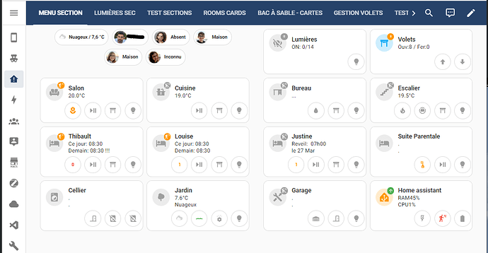

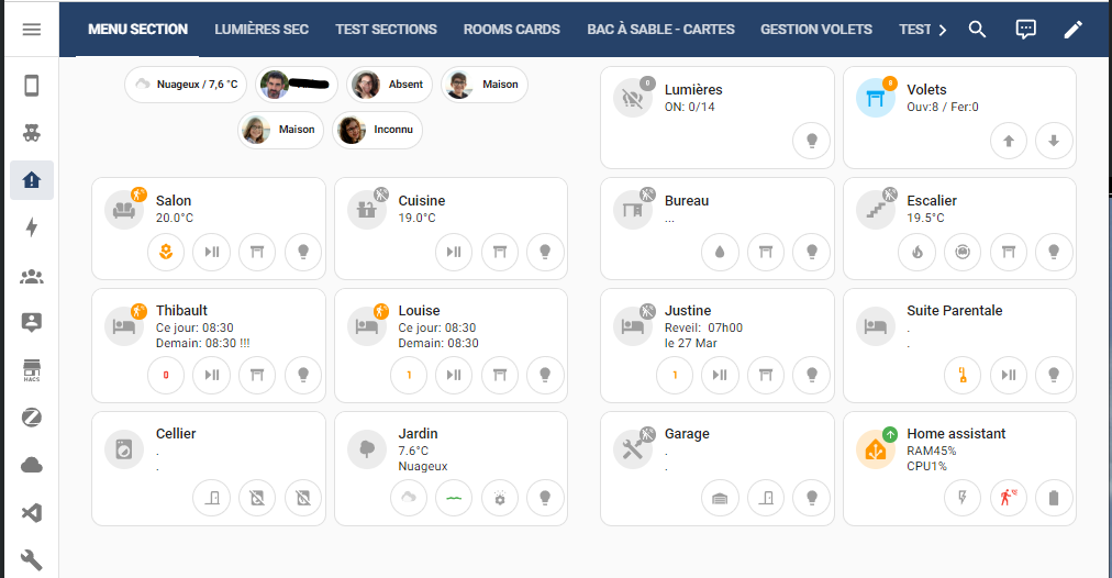

j’ai bien avancé sur les room cards et j’en suis pas peu fier. Merci encore pour les éléments que tu partages. Je partagerai mon code un peu plus tard, je ferai une présentation quand tout sera bien ficelé.

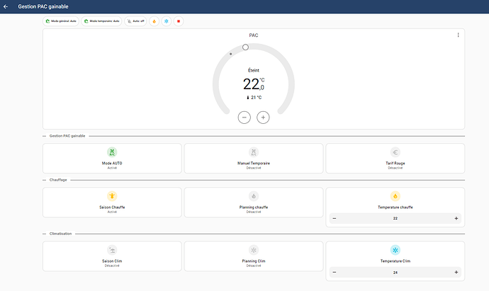

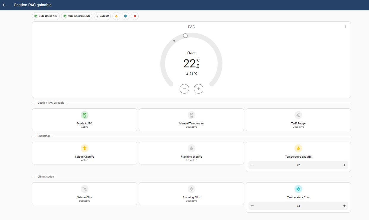

Sur la gestion de la PAC, tu n’as pas fait rien sur ton dashboard ? elle se gère en auto avec les automatisation ? je suppose que tu dois avoir un thermostat quelque part ou je me trompe ?
edit : je viens de voir le pop up… du coup c’est plus clair !
Comme tu as vu, il y a le pop up, et une sous vue dédiée…
Mais en fait le pop up ne sert quasi qu’à passer en manuel/auto car j’ai les scripts qui permettent de palier aux défauts du scheduler et qui marchent:
  • dans le dashboard (via des chips)
  • en commande vocale
Bref quand je suis en télétravail en semaine et qu’il fait froid, je dis juste « Alexa, allume le chauffage » et je passe en mode confort jusqu’au prochain basculement du scheduler sans même passer par le dashboard…

En tous cas je me suis beaucoup inspiré de ton Dashboard, il me reste encore deux trois trucs et ça sera top

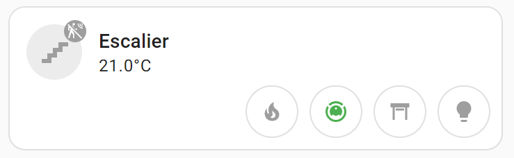

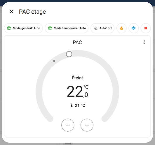

Ensuite, concernant la gestion « visuelle », tu pourrais me partager le code de ton pop up « PAC » ? J’en demande beaucoup je sais… En tout je suis vraiment hyper content de tout ce que j’ai pu mettre en place ces derniers temps grâce à ton travail !
concernant le popup-pac:
le code du pop-up
Il y a tout d’abord la syntaxe du pop-up sur une tap action puis le code de la carte (a partir de la ligne type : vertical-stack):
Note qu’il faut browser_mod pour générer ces pop-ups.
Tu peux aussi copier juste la carte en ne prenant pas les 7 premières lignes…

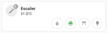

Le code de la carte complete
Le pop up est généré sur l’appui sur le premier bouton (en forme de flame car saison de chauffe). Ci joint le code de la carte complete…
type: custom:vertical-stack-in-card
    entity: group.lumieres_escalier
    icon: mdi:stairs
    icon_color: |
      {% if is_state(entity, 'on') %}
        #03A9F4
        grey
    primary: Escalier
    secondary: '{{ states(''sensor.pac_room_temperature'') }}°C'
    layout: horizontal
    tap_action:
      action: navigate
      navigation_path: /lovelace-smartphone/escalier
    double_tap_action:
      action: navigate
    hold_action:
      action: toggle
    badge_icon: |
      {% if is_state('binary_sensor.0x00124b00246e9df7_occupancy', 'on') %}
        mdi:motion-sensor
        mdi:motion-sensor-off
    badge_color: |
        orange
        grey
  - type: custom:mushroom-chips-card

                            'off') %}
                              grey
                              orange
                          content: >-
                            {% if is_state('schedule.planning_climatisation',
                            'on') %}
                            Auto: froid
                            {{states('input_number.temperature_cible_climatisation')}}°C
                            {% elif is_state('schedule.planning_climatisation',
                            'off') %}
                            Auto: off
                            Inconnu
                          tap_action:
                            action: more-info
                          hold_action:
                            action: more-info
                          double_tap_action:
                            action: more-info
                      - type: conditional
                        conditions:
                          - condition: state
                            entity: input_boolean.tarif_rouge
                            state: 'on'
                        chip:
                          type: entity
                          tap_action:
                            action: none
                          hold_action:
                            action: none
                          double_tap_action:
                            action: none
                          content_info: name
                          icon_color: red
                      - type: action
                        icon_color: orange
                        tap_action:
                          action: none
                        hold_action:
                          action: call-service
                          service: script.allumer_chauffage
                          target: {}
                        double_tap_action:
                          action: none
                        icon: mdi:fire
                      - type: action
                        tap_action:
                          action: none
                        hold_action:
                          service: script.allumer_climatisation
                          target: {}
                        double_tap_action:
                          action: none
                        icon: mdi:snowflake
                        icon_color: light-blue
                      - type: action
                        tap_action:
                          action: none
                        hold_action:
                          service: script.eteindre_pac
                          target: {}
                        double_tap_action:
                          action: none
                        icon: mdi:stop
                        icon_color: red
                    alignment: start
                  - type: thermostat
                    entity: climate.pac
        icon_color: |-
          {% if is_state(entity, 'heat') %}
          orange
          {% elif is_state(entity, 'cool') %}
          blue
          {% elif is_state(entity, 'off') %}
          grey
            grey
        hold_action:
          action: navigate
          navigation_path: /lovelace-smartphone/gestion-pac-gainable
        double_tap_action:
          action: navigate
      - type: template
        entity: vacuum.roomba
        icon: |-
          {% if is_state(entity, 'cleaning') %}
           mdi:robot-vacuum
          {% elif is_state(entity, 'docked') %}
           mdi:robot-vacuum
          {% elif is_state(entity, 'paused') %}
           mdi:robot-vacuum
           mdi:robot-vacuum-alert
        icon_color: |-
           green
           blue
           grey
           orange
        tap_action:
          action: fire-dom-event
          browser_mod:
            service: browser_mod.popup
              title: Roomba
              content:
                type: vertical-stack
                  - type: custom:mushroom-vacuum-card
                    commands:
                      - start_pause
                      - stop
                      - locate
                      - return_home
                    chips:
                      - type: entity
                        entity: sensor.roomba_battery_level
                      - type: template
                        tap_action:
                          service: vacuum.send_command
                            entity_id: vacuum.roomba
                            command: start
                            params:
                              pmap_id: an_v7LHgRNK61qoEMFOKfQ
                              regions:
                                - region_id: '17'
                                  type: rid
                              user_pmapv_id: 221229T095441
                        icon: mdi:countertop
                        content: Cuisine
                      - type: template
                        tap_action:
                            command: start
                            params:
                              regions:
                                - region_id: '16'
                                  type: rid
                        icon: mdi:television
                        content: TV
                      - type: template
                        tap_action:
                            command: start
                            params:
                              regions:
                                - region_id: '0'
                                  type: rid
                        icon: mdi:silverware
                        content: Table
                      - type: template
                        tap_action:
                            command: start
                            params:
                              regions:
                                - region_id: '18'
                                  type: rid
                        icon: mdi:beer
                        content: Apéro
                      - type: template
                        tap_action:
                            command: start
                            params:
                              regions:
                                - region_id: '15'
                                  type: rid
                        icon: mdi:desk
                        content: Bureau
                      - type: template
                        tap_action:
                            command: start
                            params:
                              regions:
                                - region_id: '11'
                                  type: rid
                        icon: mdi:bed
                        content: Chambre
                      - type: template
                        tap_action:
                            command: start
                            params:
                              regions:
                                - region_id: '11'
                                  type: rid
                        icon: mdi:bathtub
                        content: Bain
                      - type: template
                        tap_action:
                            command: start
                            params:
                              regions:
                                - region_id: '14'
                                  type: rid
                        icon: mdi:toilet
                        content: WC
                    alignment: justify
      - type: template
        entity: cover.volet_de_la_mezzanine
        hold_action:
          action: toggle
        tap_action:
          browser_mod:
              title: Volets Escalier
              content:
                  - type: custom:mushroom-cover-card
                    name: Volet Mezzanine
                    show_position_control: true
                    show_tilt_position_control: false
                    show_buttons_control: true
        icon: |-
          {% if is_state(entity, 'open') %}
           mdi:window-shutter-open
          {% elif is_state(entity, 'closed') %}
           mdi:window-shutter
           mdi:window-shutter-alert
        icon_color: |-
           grey
           grey
           orange
      - type: template
        tap_action:
          browser_mod:
              title: Lumières Escalier
              content:
                  - type: custom:mushroom-light-card
                    entity: light.0x385b44fffe20eb24
                    use_light_color: true
                    show_brightness_control: true
                    show_color_temp_control: true
                    show_color_control: false
                    collapsible_controls: false
                    entity: light.0x84b4dbfffec93621
        icon: mdi:lightbulb
        hold_action:
          action: toggle
        icon_color: |-
           orange
           grey
           grey
    alignment: end
    card_mod:
      style:
        style: |
          ha-card {
            padding-top: 0px;
            margin-top: -8px;
            padding-bottom: 8px;
            padding-left: 8px;
            padding-right: 8px;
Note j’ai aussi une sous vue dédiée avec tous les réglages:
le code
    chips:
      - type: template
        entity: input_boolean.chauffage_mode_auto
        icon: |-
          {% if is_state('input_boolean.chauffage_mode_auto', 'on') %}
           mdi:cog-refresh
          {% elif is_state('input_boolean.chauffage_mode_auto', 'off') %}
            mdi:cog-off
            mdi:comment-question
        icon_color: |-
          green
          red
          orange
        content: |-
          Mode général: Auto
          Mode général: Manuel
          Inconnu
        tap_action:
          action: toggle
        hold_action:
          action: more-info
        double_tap_action:
          action: more-info
      - type: template
        entity: input_boolean.pac_override_temporaire
        icon: |-
          {% if is_state('input_boolean.pac_override_temporaire', 'on') %}
           mdi:cog-pause
          {% elif is_state('input_boolean.pac_override_temporaire', 'off') %}
            mdi:cog-refresh
        icon_color: |-
           orange
            green
            orange
        content: |-
           Mode temporaire: Manuel
           Mode temporaire: Auto
            Inconnu
        tap_action:
          action: toggle
        hold_action:
          action: more-info
        double_tap_action:
          action: more-info
      - type: conditional
        conditions:
          - entity: input_boolean.saison_chauffage
            state: 'on'
        chip:
          type: template
          double_tap_action:
            action: more-info
          entity: schedule.planning_chauffage
          icon: |-
            {% if is_state('schedule.planning_chauffage', 'on') %}
             mdi:fire
            {% elif is_state('schedule.planning_chauffage', 'off') %}
              mdi:fire-off
          icon_color: |-
             orange
              grey
              orange
          content: |-
            Auto: chaud {{states('input_number.temperature_confort_hiver')}}°C
            Auto: off
              Inconnu
          tap_action:
            action: more-info
          hold_action:
            action: more-info
      - type: conditional
        conditions:
          - entity: input_boolean.saison_climatistion
            state: 'on'
        chip:
          type: template
          entity: schedule.planning_climatisation
          icon: |-
            {% if is_state('schedule.planning_climatisation', 'on') %}
             mdi:snowflake
            {% elif is_state('schedule.planning_climatisation', 'off') %}
              mdi:snowflake-off
          icon_color: |-
             light-blue
              grey
              orange
          content: >-
            Auto: froid
            Auto: off
            Inconnu
          tap_action:
            action: more-info
          hold_action:
            action: more-info
          double_tap_action:
            action: more-info
      - type: conditional
        conditions:
          - condition: state
            state: 'on'
        chip:
          type: entity
          tap_action:
            action: none
          hold_action:
            action: none
          double_tap_action:
            action: none
          content_info: name
          icon_color: red
      - type: action
        icon_color: orange
        tap_action:
          action: none
        hold_action:
          target: {}
        double_tap_action:
          action: none
        icon: mdi:fire
      - type: action
        tap_action:
          action: none
        hold_action:
          target: {}
        double_tap_action:
          action: none
        icon: mdi:snowflake
      - type: action
        tap_action:
          action: none
        hold_action:
          target: {}
        double_tap_action:
          action: none
        icon: mdi:stop
        icon_color: red
    alignment: start
  - type: thermostat
    entity: climate.pac
  - type: custom:mod-card
    card:
      type: custom:text-divider-row
      text: Gestion PAC gainable
      align: left
  - square: false
    type: grid
      - type: custom:mushroom-entity-card
        layout: vertical
        tap_action:
          action: more-info
        hold_action:
          action: toggle
        double_tap_action:
          action: more-info
        icon_color: green
        layout: vertical
        tap_action:
          action: more-info
        hold_action:
          action: toggle
        double_tap_action:
          action: more-info
        name: Manuel Temporaire
        icon_color: orange
        layout: vertical
        tap_action:
          action: more-info
        hold_action:
          action: toggle
        double_tap_action:
          action: more-info
        icon_color: red
    columns: 3
    card:
      text: Chauffage
      align: left
  - square: false
    type: grid
        layout: vertical
        tap_action:
          action: more-info
        hold_action:
          action: toggle
        double_tap_action:
          action: more-info
        icon_color: amber
        layout: vertical
        icon_color: amber
      - type: custom:mushroom-number-card
        entity: input_number.temperature_confort_hiver
        layout: vertical
        display_mode: buttons
        secondary_info: none
        icon_color: amber
    columns: 3
    card:
      text: Climatisation
      align: left
  - square: false
    type: grid
        layout: vertical
        tap_action:
          action: more-info
        hold_action:
          action: toggle
        double_tap_action:
          action: more-info
        icon_color: cyan
        layout: vertical
        icon_color: cyan
        entity: input_number.temperature_cible_climatisation
        layout: vertical
        icon_color: cyan
    columns: 3
Merci beaucoup !
J’ai déjà implémenté des pop up avec browser mod, sur un peu tout et n’importe quoi. En fait ce qu’il me manquait c’était surtout la partie gestion de la température mais je vois que tu mets directement la carte thermostat et que tu affiches le « input number temperature cible ». Mais comment ça se passe si tu bouges le curseur du thermostat ? Il n’y a pas une incohérence entre la demande et la température affichée ?
Tu as deux temperatures sur la carte climate: la cible et la température réelle mesurée par la PAC. Si je bouge le curseur du thermostat, ça envoie en direct la nouvelle température cible à la PAC, qui se met à réguler la nouvelle cible. Et la température réelle va se mettre à bouger ensuite du fait de l’action de la PAC (ou pas si la T° est supérieure à la cible en chauffage).
Donc ça fonctionne « comme prévu ».
Sauf que…
J’ai une automatisation qui se lance toutes les 10min pour venir regler ma PAC sur le mode choisi et la température choisie dans l’input_number associée…
Donc si je viens changer la température directement via le climate:
  • si je suis en mode manuel, c’est pris en compte. Point barre.
  • si je suis en mode temporaire, c’est pris en compte, et au prochain basculement du scheduler on revient à la programmation
  • si je suis en mode auto, c’est pris en compte et au prochain lancement de l’automatisation (toutes les 10min) on revient à la programmation => donc c’est pris en compte moins de 10min…
On pourrait améliorer ça en faisant une automatisation qui détecte que la température cible de la PAC et l’input_number sont différent et bascule en mode temporaire. Perso je ne touches quasi jamais à la temperature cible une fois que j’ai trouvé le réglage qui va bien du fait de mon installation un peu particulière, donc je ne l’ai pas fait… Mais chez toi ça se justifie peut-être…
En fait j’ai lu le code trop vite. La température affichée dans le climate est bien celle du climate et pas celle du input_number . J’ai cru voir ça ce matin, avant le café surement… d’ou mon interrogation sur l’incohérence d’affichage, mais non, j’étais hors sujet.
Dans les faits tu as raison, en chaud une fois qu’on a trouvé la consigne on bouge plus. Je n’ai pas eu l’occasion de tester en froid. je vais quand même essayer de faire l’automatisation pour basculer en monde temporaire en cas de changement de consigne. ça mange pas de pain pendant que j’y suis.

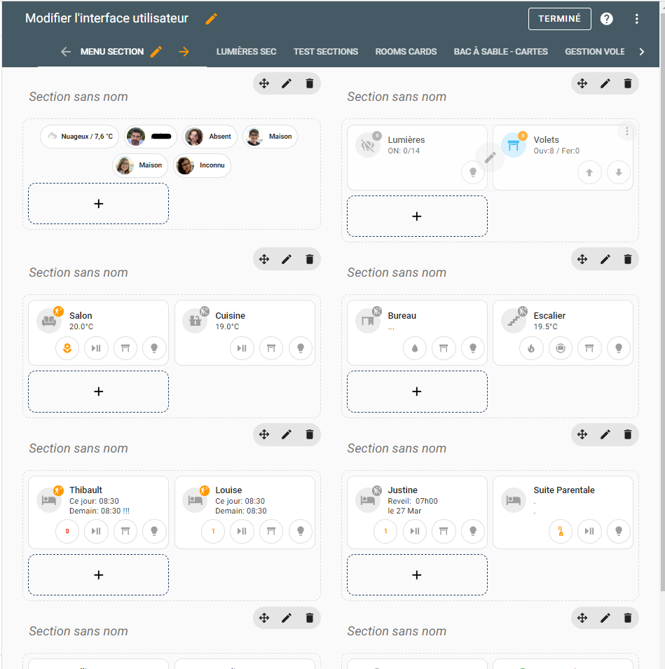

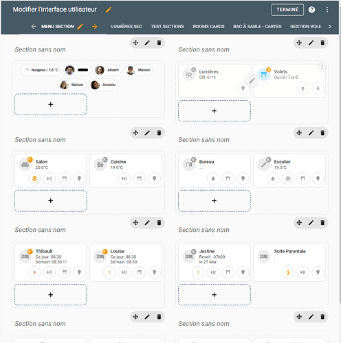

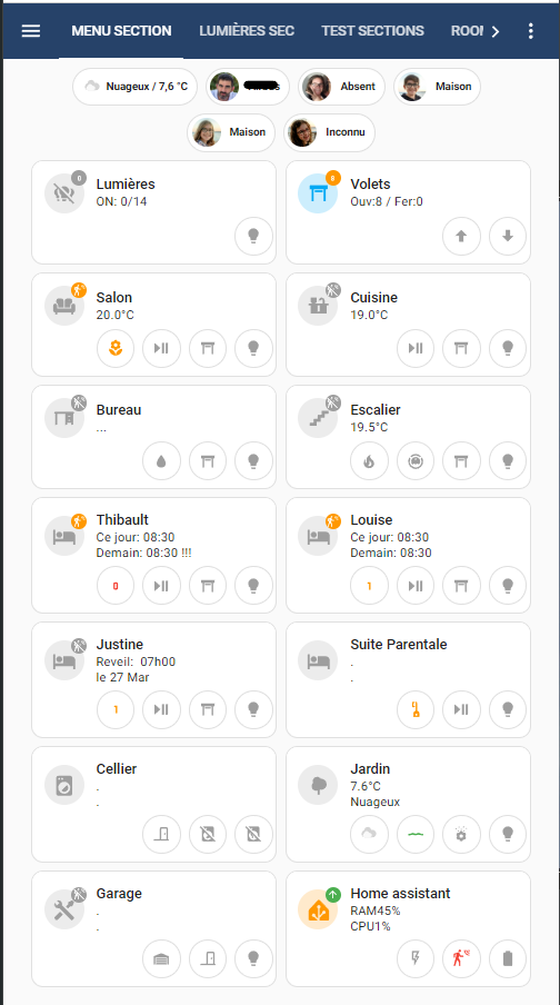

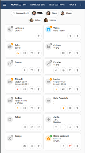

J’ai tenté des tests avec les sections pour essayer d’avoir un seul dashboard:
C’est déjà très prometteur !!
Du coup j’ai remis à jour certaines cartes (lumières, volets, home assistant) supprimé les cartes Elec et Sécurité (leurs fonctions sont intégrées à la carte Home Assistant via des pop ups et raccourcis…) pour essayer d’uniformiser les cartes pour que les changement de taille se passent bien.
J’en ai profité pour mettre à jour quelques détails dans les descriptions du dashboard des vues et des automatisations dans les 3 premiers posts…

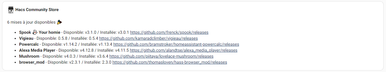

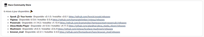

Superbe présentation et bien détaillée. Je me demandais comment tu fais pour afficher le détail des mises à jour HACS ?
Bonjour.
J’utilise une carte markdown et les états du sensor : sensor.hacs
le code
type: markdown
content: >-
  <span><ha-icon icon="hacs:hacs"></ha-icon> <b>Hacs Community Store</b></span>
  </br>{% if is_state('sensor.hacs', '0') or is_state('sensor.hacs','unknown')
  %} Aucune mise à jour {% else %} {{states('sensor.hacs') }} {{ 'mise à jour
  disponible' if is_state('sensor.hacs', '1') else 'mises à jour disponibles' }}
  {{'\U0001f389'}}
  {% for repo in state_attr('sensor.hacs', 'repositories') %} -
  <b>{{repo.display_name }}</b> - Disponible: {{ repo.available_version }} /
  Installée: {{repo.installed_version }} https://github.com/{{ repo.name
  }}/releases
  {% endfor %} {% endif %}
et le résultat en cette fin de vacances sans mises à jour :rofl:

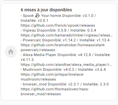

J’avais tenté une version à base de mushroom template qui n’a jamais été suffisamment au point à mon gout car la mise en page est plus complexe.
version mushroom
les liens ne sont pas cliquables en mushroom… donc je suis resté sur le markdown:
primary: >-
  {% if is_state('sensor.hacs', '0') or is_state('sensor.hacs','unknown') %}
secondary: >-
  - {{repo.display_name }} Disponible: {{ repo.available_version }} / Installée:
  {{repo.installed_version }} https://github.com/{{ repo.name }}/releases {%
  endfor %}
icon: mdi:home
multiline_secondary: true
