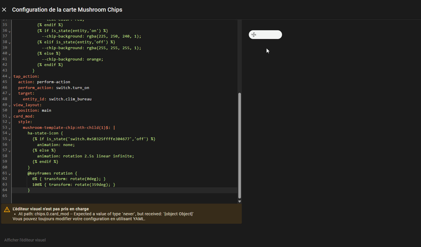

Ok, avec un chip template, un exemple :
type: custom:mushroom-chips-card
chips:
  - type: template
    entity: switch.0x50325ffffe304677
    icon: mdi:fan
    content: |
      {% if is_state(entity,'off') %}
        Clim Bureau
        coupée
      {% elif is_state(entity,'on') %}
        Clim Bureau
        en service
        Indisponible
    icon_color: |-
      {% if is_state(entity, 'on') %}
        light-blue
      {% elif is_state(entity, 'off') %}
        grey
        red
    card_mod:
      style: |
        ha-card {
          white-space: pre;
          {% set entity = 'switch.0x50325ffffe304677' %}
          {% if is_state(entity,'on') %}
            --text-color: rgba(0, 150, 200, 1);
          {% elif is_state(entity,'off') %}
            --text-color: blue-grey;
            --text-color: red;
            --chip-background: rgba(225, 250, 240, 1);
            --chip-background: rgba(255, 255, 255, 1);
            --chip-background: orange;
tap_action:
  action: perform-action
  perform_action: switch.turn_on
    entity_id: switch.clim_bureau
view_layout:
  position: main
card_mod:
  style:
    mushroom-template-chip:nth-child(1)$: |
      ha-state-icon {
        {% if is_state('switch.0x50325ffffe304677','off') %}
          animation: none;
          animation: rotation 2.5s linear infinite;
      @keyframes rotation {
        0% { transform: rotate(0deg); }
        100% { transform: rotate(359deg); }
alors évidemment ça fonctionne mais c’est quoi ça ? nth-child(1)$ ?
ça fonctionne MAIS, bizarrement, en gardant votre entité ! {% if is_state(‹ switch.0x50325ffffe304677
› dans le code (pour la rotation uniquement) si je le remplace par switch.clim_bureau (mon entité donc impératif dan le reste du code) ça ne tourne plus !?
Et je n’aurais jamais eu l’idée de repartir du niveau card_mod (en déplaçant l’indentation en plus) !!!
Et si je veux que ça ne tourne que si la clim est active je déplace le niveau card_mod de la rotation ?

c’est le numéro de l’emplacement du chip (1) pour le premier. Si tu en ajoutes un deuxième, ça sera (2), ainsi de suite.
Pourtant ça doit fonctionner, juste en changeant l’entité. Mets ton code complet avec tes entités pour voir le souci.
popup5
Je comprends pas ta question ???
Ok, c’est subtil : ça fonctionne si je mets ‹ switch.clim_bureau › mais pas si je mets entity … qui est la même chose et fonctionne dans le reste du code !
pour les commentaires : dans mon post je mets 2 exemples le 1er fonctionne et je ne peux pas enregistrer le 2ème qui est identique mais comporte 3 lignes mises en commentaires (et qui apparaissent bien en gris)
normal, card_mod est différent de la carte mushroom. Pour card mod ,c’est config.entity.
exemple: {% if is_state(config.entity,'off') %}.
Mais si card_mod n’est pas au même niveau que ton entité a utiliser ça ne fonctionnera pas, il te faudra utiliser l’entité.

Okéééé ! entity est ce que j’appellerais une variable ‹ locale › et comme (par hasard ou parce qu’on m’a filé le code) je l’ai redéfinie dans l’autre card_mod là ça marche.
Et c’est un mot réservé ou bien j’aurais pu en utiliser un autre dans la définition ha-card { white-space: pre; {% set entity = 'switch.clim_bureau' %}?
