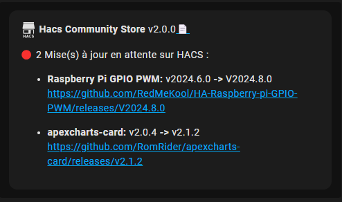

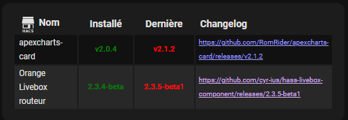

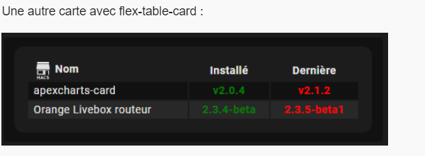

Il ne manque plus que le lien cliquable vers la page github presentant le changelog de chaque version… :smiling_imp:
Ça ?
type: custom:auto-entities
filter:
  include:
    - entity_id: update.*
      state: 'on'
  exclude:
      state: 'off'
      attributes:
        device_class: firmware
      attributes:
        supported_features: 25
    - entity_id: update.home_assistant_core_update
    - entity_id: update.home_assistant_operating_system_update
    - entity_id: update.home_assistant_supervisor_update
  type: custom:flex-table-card
  sort_by: friendly_name+
  clickable: true
  columns:
    - data: friendly_name
      icon: hacs:hacs
      align: left
      modify: |-
        x = x.replace('update', '');
        x;
    - data: installed_version
      align: center
    - data: latest_version
      align: center
    - data: release_url
      modify: '''<a href="'' + x + ''">'' + x + ''</a>''      '
  css:
    tbody tr td:nth-child(1): 'font-size: 12px; width: 20%;'
    tbody tr td:nth-child(2): 'color: green; font-weight: bold; font-size: 11px;'
    tbody tr td:nth-child(3): 'color: red; font-weight: bold; font-size: 11px;'
    tbody tr td:nth-child(4): 'font-size: 10px; width: 15%;'

Bon ben je ne vais pas couper au prochain moment de calme à une mise à jour pour HACS et le Dashboard alors… :rofl:
C’est à dire que tu quitte HA pour aller sur la page si tu es sur navigateur?
C’est pas forcément gênant.
Comment ça fait sur appli companion sur mobile ?
oui, appart un clic droit et ouvrir dans une nouvelle page fonctionne.
ça lance le navigateur et ouvre la page. L’application est toujours lancée, il faut juste rebasculer dessus. Sur android, l’icône carré du menu du bas.
Ben c’est largement suffisant alors !
Parfait !

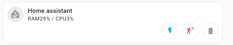

  • Toujours ma carte de synthèse sur le dashboard qui affiche les maj si il y en a avec l’icone et le badge (ici tout est à jour):
même design qu’avant quand il y a des updates:
sauf que c’est animé par un petit template sensor qui compte les updates à ‹ on ›. C’est plus pratique pour les affichages dans le dashboard…
  • Puis si on clique pour ouvrir la sous vue système, une carte avec une vue de synthèse qui affiche le nb de mises à jour et, avec auto entities, l’ensemble des mises à jour à faire (tout en vrac du coup, je n’ai fait aucun tri entre HA, HACS, modules complémentaires etc…):

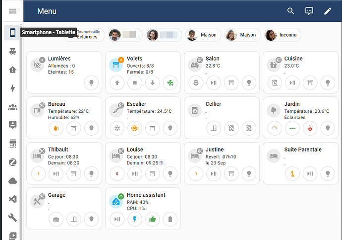

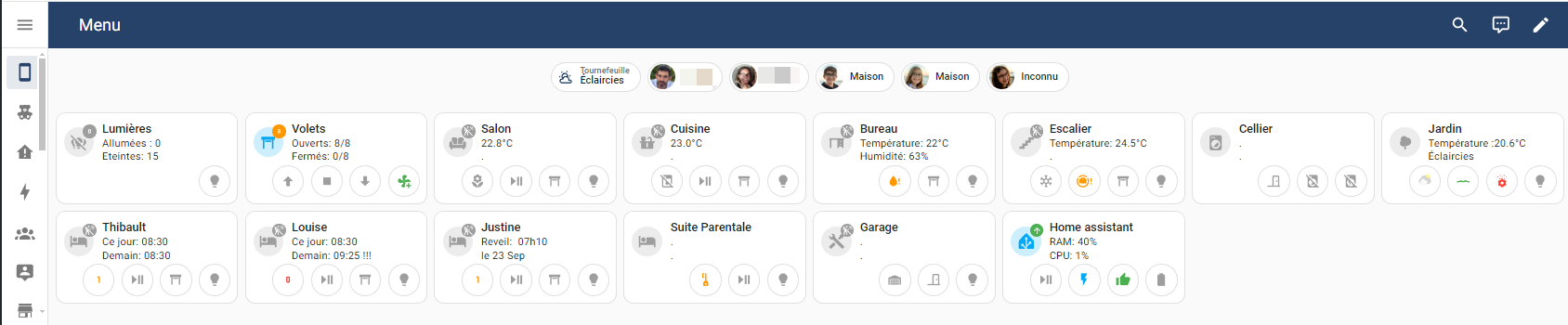

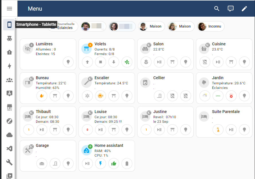

Quelques semaines qu’on est en full sections sur le dashboard… un seul « menu d’accueil » qui s’adapte automatiquement en fonction du support (smartphone, tablette, PC…), à la place des deux menus précédents à choisir à la main…
Pour le reste globalement inchangé par rapport à la description initiale… Quelques bricoles qui permettent d’être plus joli que les premiers tests là: Présentation + [Mon Dashboard] BBE - #93 par BBE :
  • ligne de chips « personnes » remplacée par des badges
  • généralisations des pop-ups pour que chaque bouton aie son pop-up
  • uniformisation de la hauteur des room cards pour que ça soit joli
    mais en dehors de ça, rien qui ne mérite plus de mise à jour…

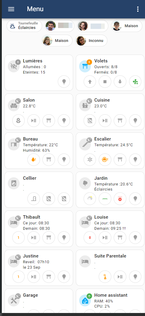

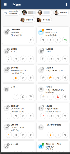

En fonction de la taille de l’écran, le setting se met à jour automatiquement en préservant un ordre a peu près constant:
Sur PC:
Sur tablette:
Sur smartphone:

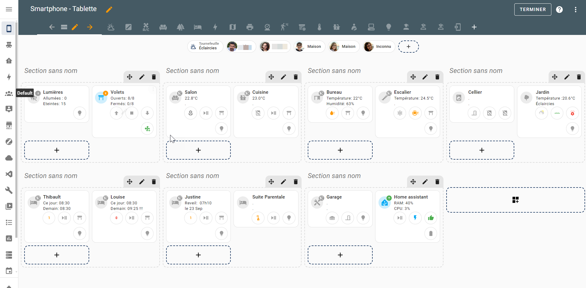

C’est basé sur 2 room card par section:
A noter, pour les room cards, le layout est le suivant:
layout_options:
  grid_columns: 2
  grid_rows: auto
Ainsi la hauteur des cartes reste celle des room cards de base, et ne suit pas la grille (elle font environ1.5 unité de haut) Si on ne met pas auto sur les grid_rows on a soit des cartes tronquées (grid_rows: 1), soit un vide entre les lignes (grid_rows: 2)…

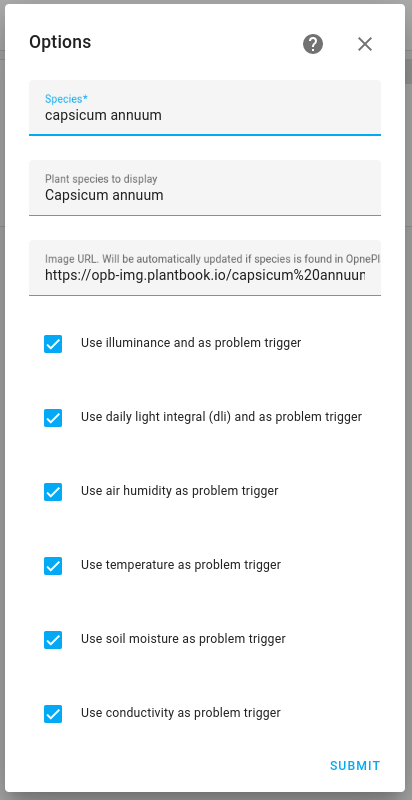

Une petite question si j’ose : comment arrives-tu à mettre l’image de ta plante ? OpenPlant a bien téléchargé les images, mais je ne vois pas ou l’indiquer.
Merci encore et bonnes fêtes de fin d’année !
Dans l’intégration homeassistant-plant.
This can be adjusted under « Settings » → « Devices and Services » → « Plant Monitor » → « Your Plant Name » and « Configure ».
Ahhhh merciiiii beaucoup, je l’avais devant mon nez !
