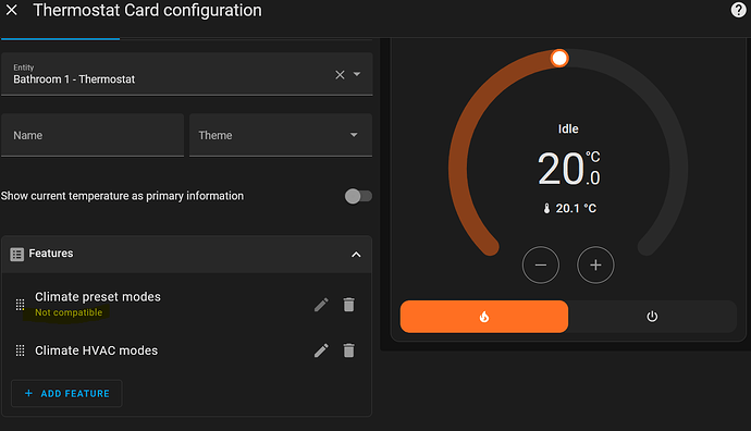

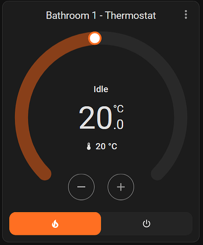

Ma carte actuellement ressemble à ça:
Pour le code yaml j’ai ca:
type: thermostat
entity: climate.bathroom_1_thermostat
features:
  - type: climate-preset-modes
    style: icons
    preset_modes:
      - home
      - away
  - type: climate-hvac-modes
Dans mon editeur visuel il me dit que ce n’est pas compatible

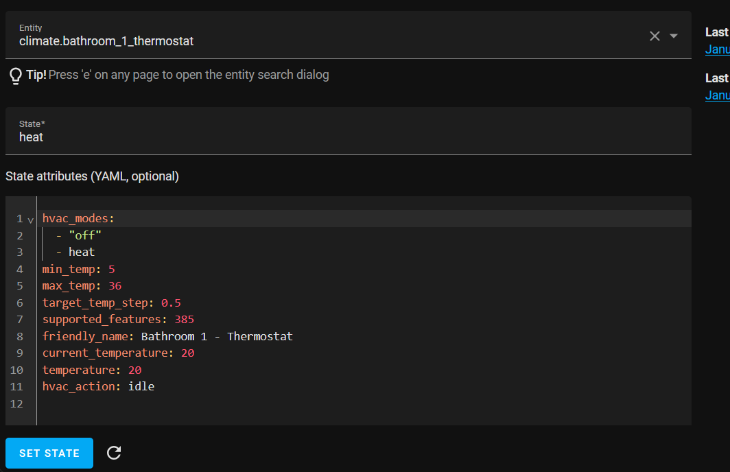

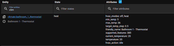

Il faut déjà vérifier, dans mode développement État, si tu as des infos presets
Non je n’ai pas de presets dans le developpement tools

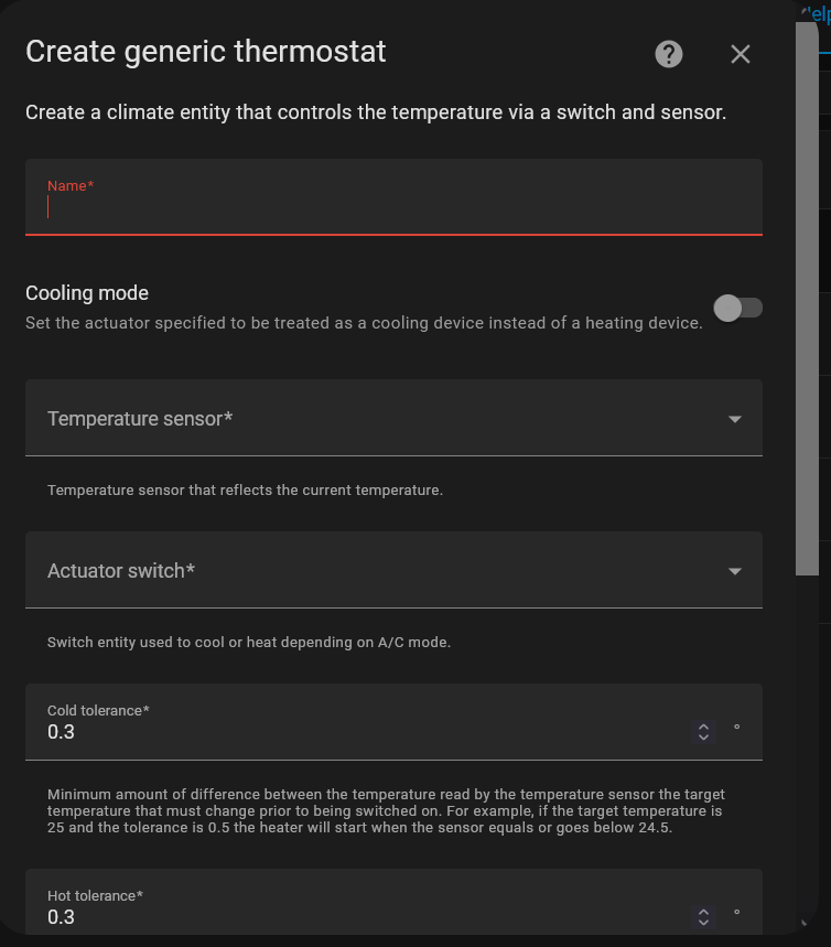

Peux tu essayer de faire un thermostat générique, voir dans UI,paramètres, appareil et service, entrées et tu devrais voir thermostat générique
Oui mais si tu as des prêsets tu pourras faire automation pour basculer les vrais fonction de ton thermostat
oui il est là, mais ca ne fonctionne pas. il a besoin de 2 entités: La temperature et le switch:
Je n’ai pas d’entité pour ces deux là, le switch n’existant pas, et la temperature est un attribut à l’interieur d’une entité

En effet j’ai créé un helper de type model, Template a sensor, et j’ai ajouté le code suivant:
{{ state_attr('climate.mqtt_1689702387_1689702387', 'current_temperature') }}
Maintenant je peux recuperer la temperature en tant qu’entité.
Par contre il reste le switch qui n’existe pas. EN parallèle je regarde du coté de Versatile Thermostat.
Salut pour le Switch il faut voir ton entité, c’est ce qui remonte dans hvac_modes !
Mais ll doit exister dans ton Zigbee
OK je vois ce que tu veux dire. C’est un attribut de mon entité, mais j’imagine que je peux y acceder à travers un template comme je l’ai fait pour la temperature
Merci pour ton aide, je suis enfin arrivé à faire un generic thermostat, avec les differents modes.
