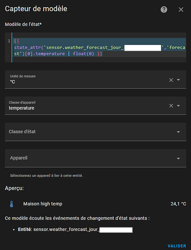

Quand tu as fait ce template, il faut en faire un autre template pour récupérer que la température max.
pour la température max :
{{ state_attr('sensor.weather_forecast_jour_xxxx','forecast')[0].temperature | float(0) }}
tu peux le faire a partir de entrée ( paramètres / appareils et services , onglet entrée. Créer un modèle, modele de capteur.
Pour la température min :
{{ state_attr('sensor.weather_forecast_jour_xxxx','forecast')[0].templow | float(0) }}
Parfait merci
J’ai relu le code, et je comprend mieux le fonctionnement
