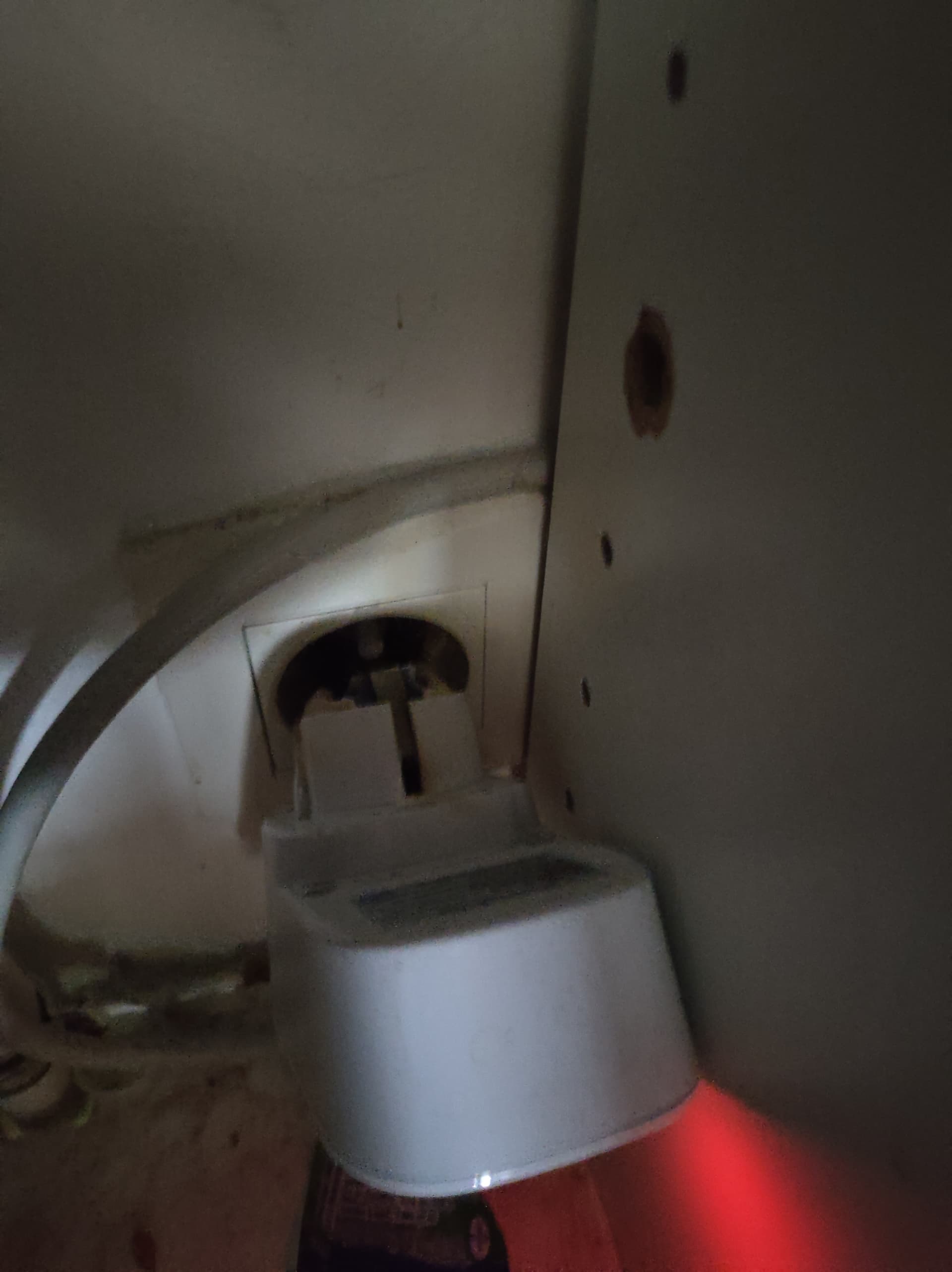

A titre de mauvaise expérience, une prise shelly (donc pas chinoise) 20A sur le lave vaisselle.
Au bout de 2 ans voilà le résultat :
On ne voit pas très bien mais en gros la parties métalliques de la prise est toujours dans la prise murale, mais tout le plastique autour avait fondu.
Moralité pour surveiller le four, les plaques de cuisson et le lave vaisselle je suis parti sur des pinces de mesures à la place.
Celle du lave-linge et du sèche linge sont toujours en très bon état. Le sèche linge consommant autant que le lave vaisselle.
En soit je pense qu’elle supporte effectivement les + de 2000W comme annoncé mais pas sûr de longue période comme le fonctionnement de ses appareils le font.
