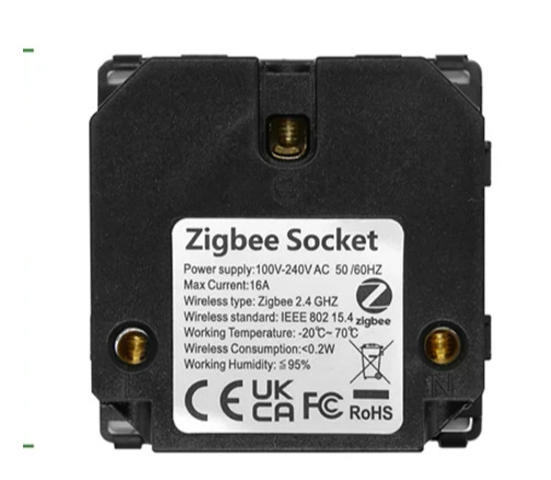

Bon, ben faut espérer que le feu ait juste effacé la branche trop longue du E :crazy_face:
Ah non, ça va, la branche fait la bonne longueur, le petit chinois de 12 ans a déjà gommé la partie trop longue :
C’est plus ce que c’était Ali Express… Ils mettent le bon logo maintenant, c’est triste :hot_face:

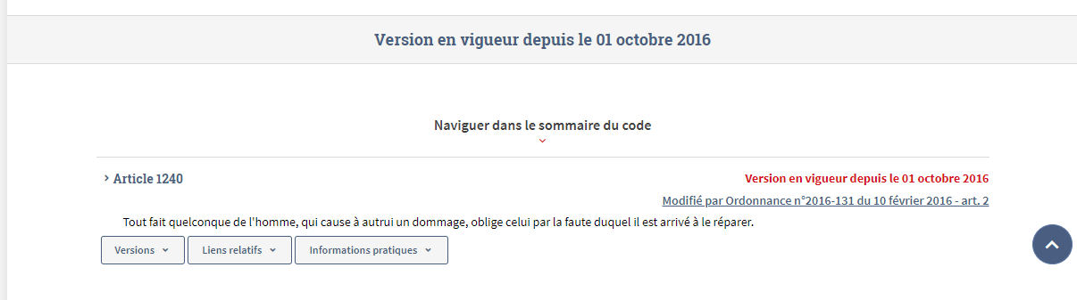

Expliquez nous comment vous faites pour faire appliquer l’article 1240 du Code Civil à un vendeur Aliexpress ?
Quel lien entre le code civil et le code du commerce ou le code des assurances, et quel rapport avec le sujet ?
pas grand chose en fait si tu fais cramer ta baraque de toute façon tu aura tes yeux pour pleurer :face_with_peeking_eye:
Oui, de toute façon, je vais pas demander au petit Chinois de 12 ans qui a gommé la partie trop longue de la branche du E de CE de me reconstruire la maison brûlée, c’est interdit par le code du travail, même si l’article 1240 du code civil dit le contraire :crazy_face:

bonjour,
c’est quel modèle de shelly?
Car moi j’en ai 4 en 16A 3600w et tu m’inquiète un peu beaucoup là!
Comme souligné par @ddfdom dès le début de ce sujet, pince ampèremètrique = 0 danger.
Je tremble même d’avance quand je vois des tutos avec prise connectée pour lave linge ou sèche linge :fearful:
J’en ai en 16A sur plusieurs équipements, mais lave linge sèche linge ce sont des 20A (pas les rondes donc, mais celle avec la grosse protubérance au dessus), sur le lave vaisselle (celle qui a cramer) c’était une 20A.
Pourtant je n’ai jamais dépassé les 2500W. Mais les cycles du lave-vaisselle et du sèche linge sont très long (parois 30/45min à 2kW). Après je pense que cette prise avait un tout petit peu de jeux et que ça a augmenté l’échauffement.
Un test simple, mettre la main sur les prises pour avoir un ressenti de température . Et depuis cette mésaventure je me suis mis un rappel mensuel pour surveiller l’état physique des deux autres.

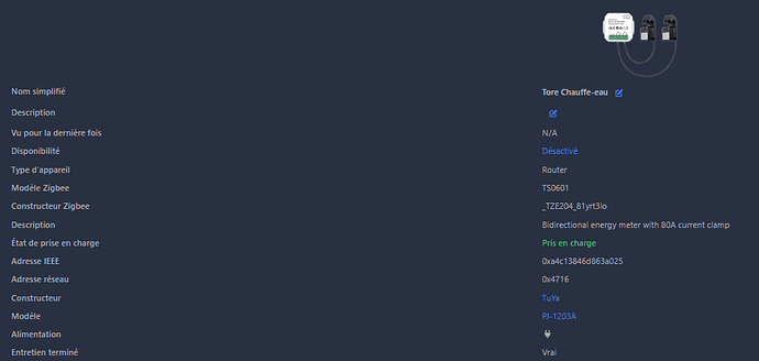

Je ne suis pas parti sur des prises pour le four et sur le chauffe-eau mais sur des tores de mesures => https://fr.aliexpress.com/item/1005005782430275.html?spm=a2g0o.order_list.order_list_main.142.37df5e5ba0X9NF&gatewayAdapt=glo2fra
Des pinces Ampèremétrique donc :grin:
Oui, dans le style, pour éviter le risque des prises sur les gros consommateurs.
C’est pas dans le style, c’est la même chose :grin:
Préconisé par @ddfdom dès le début de ce sujet et par d’autres dans le fil donc un point en plus pour cette solution sécurisée👍

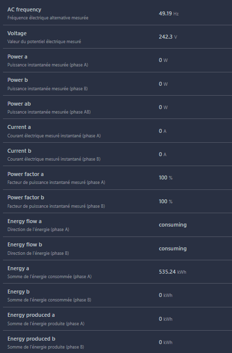

En rouge, c’est la conso du chauffe-eau que j’autorise entre 1h00 et 4h00 avec le relais cité
Capture d'écran 2024-05-30 100115
