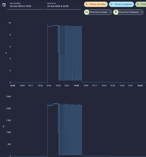

J’utilise ce produit pour mon Four et autres (Sauf la plaque à induction) Prise connectée encastrable 16A Zigbee 3.0 Wiser Odace blanc - SCHNEIDER ELECTRIC
Et pas eu de problème jusqu’à maintenant, pour le Four en puissance max ça ne dépasse pas les 2200W et 10A ( après à bien regarder les spécificités de votre four)
