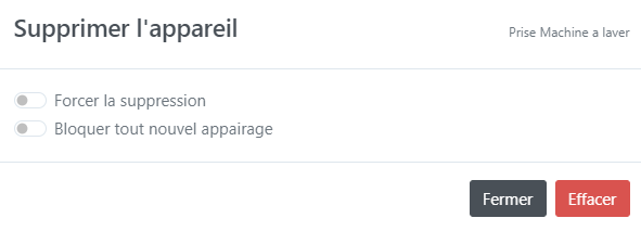

J’ai les deux modèles et aucun soucis. Supprime ta prise ( force suppression coché ) et réappaire la.

retente de supprimer la prise, avec forcer la suppression.
débranche la prise du secteur quelques minutes et retente de l’appairer a coté de ta clé zigbee. Attends bien la fin de l’appairage dans Z2M .
