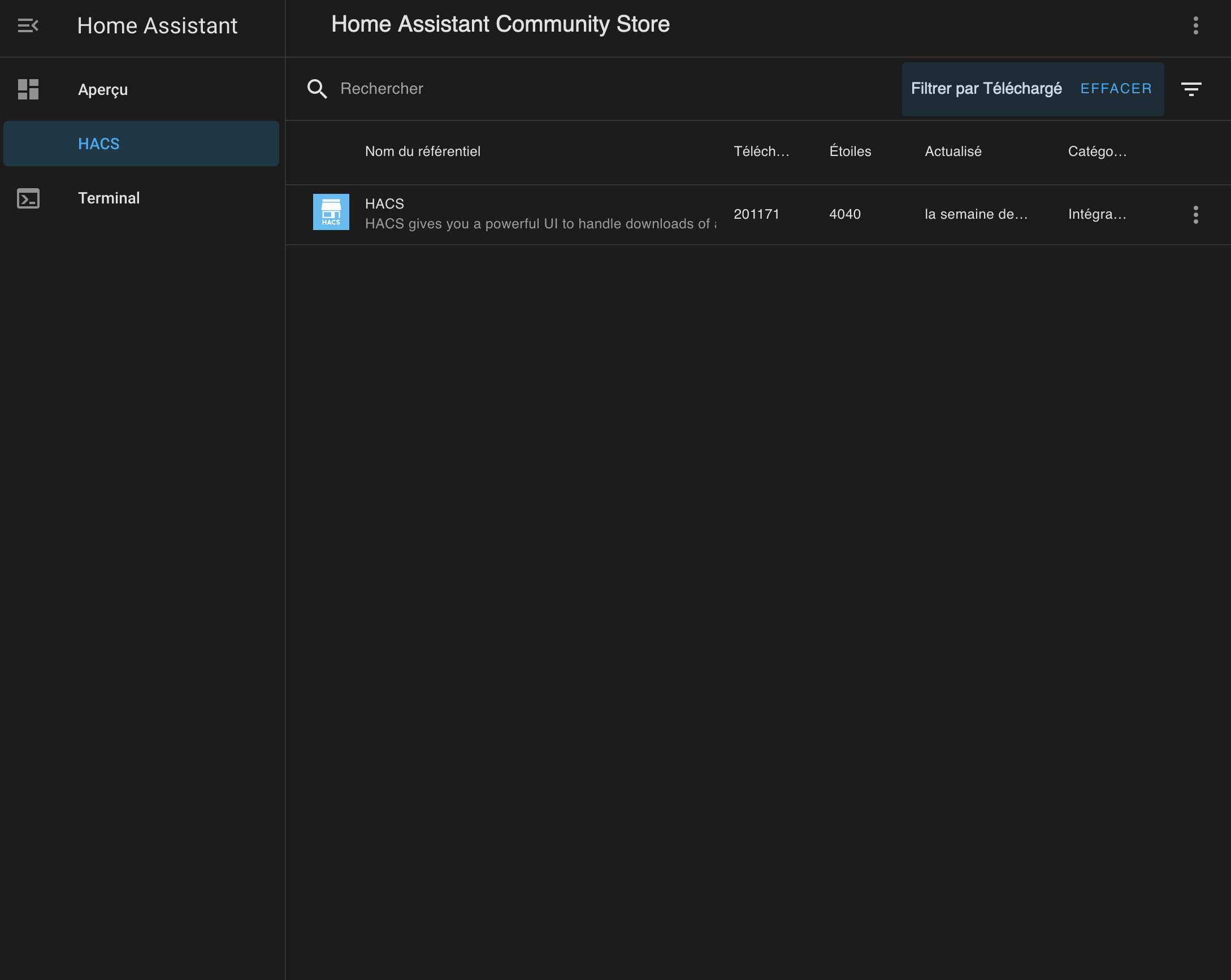

Je tente une installation de HAOS sur un Raspberry 3+ connecté par un routeur 4G Netgear. J’utilise l’add-on Tailscale afin de pouvoir m’y connecter normalement et ça semble fonctionner correctement.
Mon soucis est que quand je veux installer HACS tout semble se passer normalement mais quand je clique dans la colonne de gauche sur HACS au lieu de la page normale proposant « Intégrations / Interface / Modules Complémentaire / A propos », je n’ai qu’une simple page sans ce menu. Je vous mets une copie de la page :
Je fais sûrement quelque chose qui ne va pas ou bien c’est lié à cette config là ? R3+ et routeur 4G ?

Il n’y a aucune raison que le raspberry ou la 4G ait quelque chose à voir là dedans.
mets la page complete, avec le lien html (en masquant l’adresse ip ou le debut du nom de domaine)
et le navigateur utilisé.

Il faut désactiver les « experimental features » si tu veux retrouver l’affichage « standard » :
Voilà la copie écran :
J’ai testé Firefox et Edge
c’est fait, plus un clear cache mais pas de changement

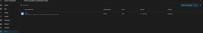

L’affichage dans HACS a changé et je ne retrouve plus le découpage intégration/interface/modules…/a propos, à la place j’ai ça :
[hacs]
C’est certainement tout bête mais si qqun à une explication je suis preneur
