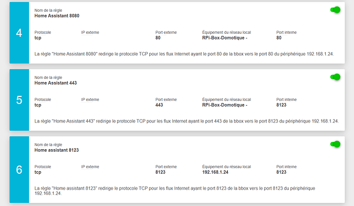

As tu fait la redirection de ta box vers le raspberry port 443 8123 et 80 pour l’essai.
Sinon essai de supprimer ta config dyndns.

Voici mes redirections de ports
