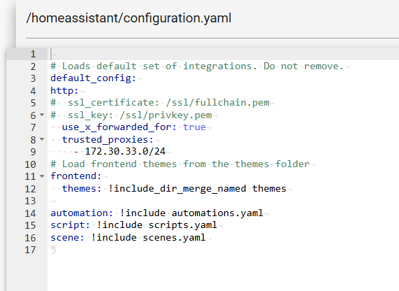

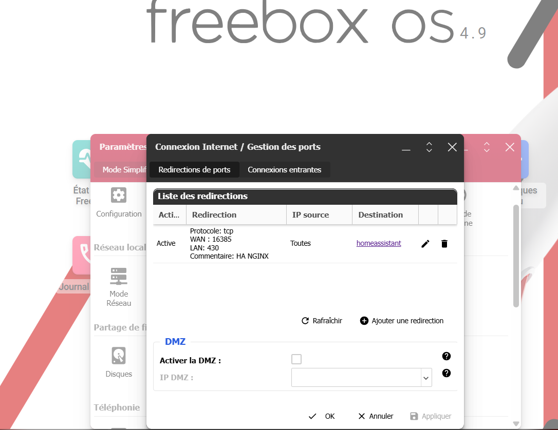

J’ai suivi les 9 étapes du tuto à savoir créer un sous domaine DuckDNS, utiliser NGINX, rediriger une port de ma freebox vers le port 443 pour l’utilisation de NGINX et mise à jour configuration.yaml avec les lignes corresponndant à NGINX. J’ai fait tourné les add-on et les logs sont ok.

Par aucun accès possible en https avec mon sous domaine "https://‹ x ›.duckdns.org:16385 (n° de port que j’ai choisi sur ma Freebox pour rediriger vers 443).

Ma config YAML:

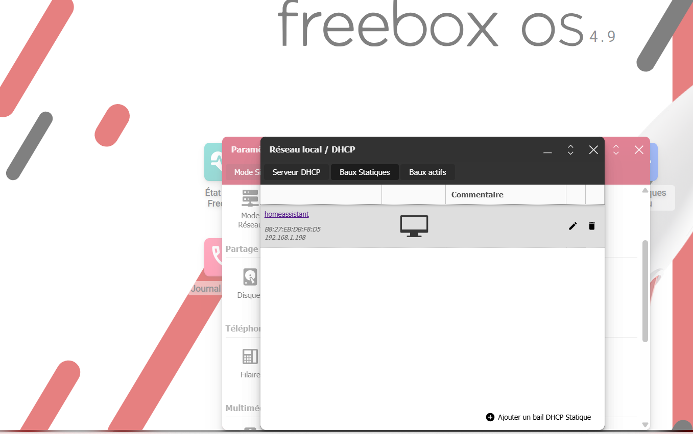

J’ai une IPv4 Full stack et j’ai fixé l’IP de ma box dans mon DHCP:

Oooh la grosse faute de frappe …
Je te laisse chercher 5 minutes mais c’est une histoire de port :wink:

Ben oui, le 443… A force de changer le redirection je n’avais plus les yeux en face des trous. Merci!
Bien, j’ai corrigé.
Résultat: accès https depuis mon PC ok
Accès depuis companion qui rame un peu mais ok. :+1:
