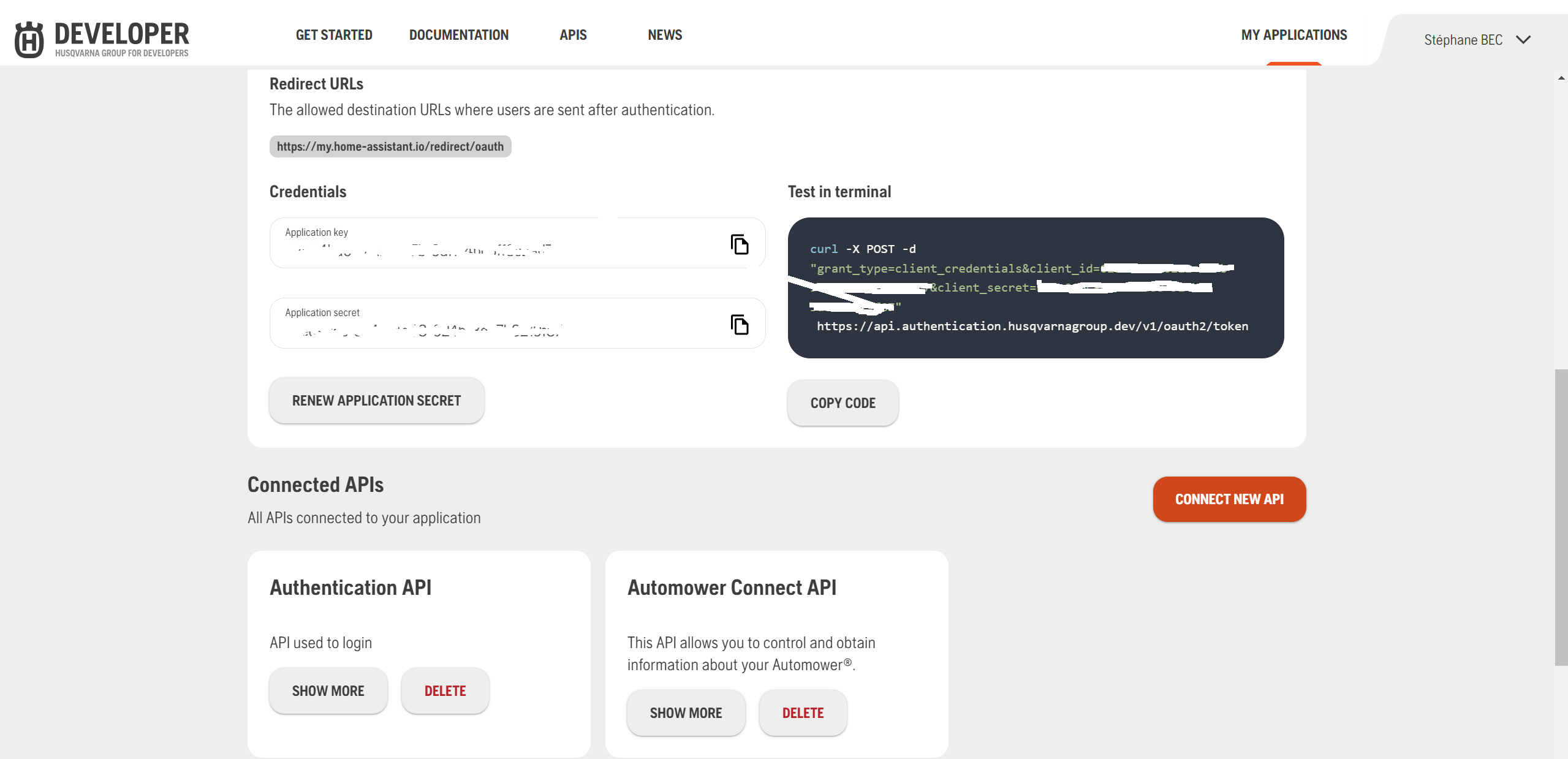

Je suis parti de zéro en recréant l’API :

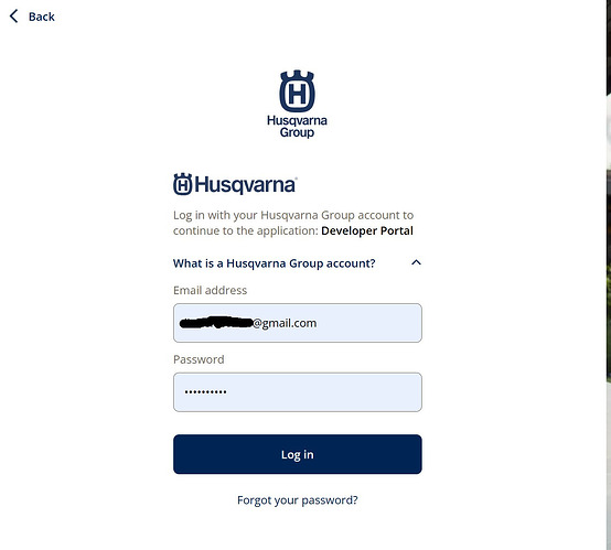

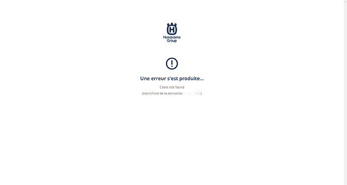

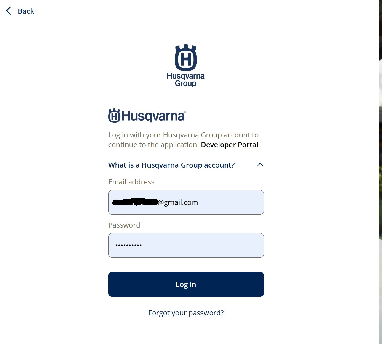

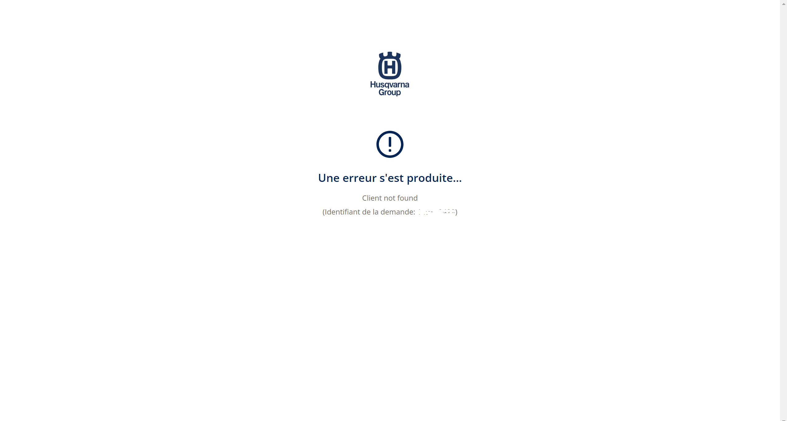

J’installe l’intégration l’intégration Husqvarna qui m’envoie sur le site de Husqvarna pour accepter mais je tombe sur une page d’erreur :
J’ai tenté de redémarrer HA mais cela n’engendre aucun changement.

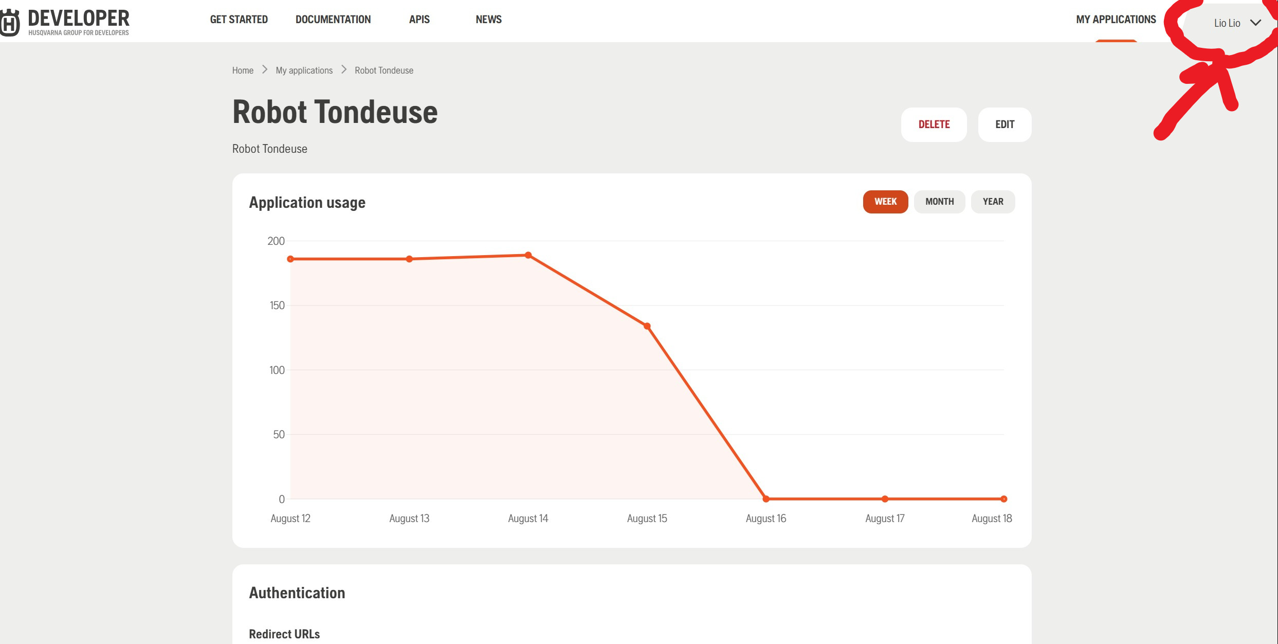

J’ai même supprimé mon compte de husqvarna developer pour le recréer ainsi que les APIs.

Ré installé l’intégration et les 2 identifications
= pas de soucis tout fonctionne de mon coté

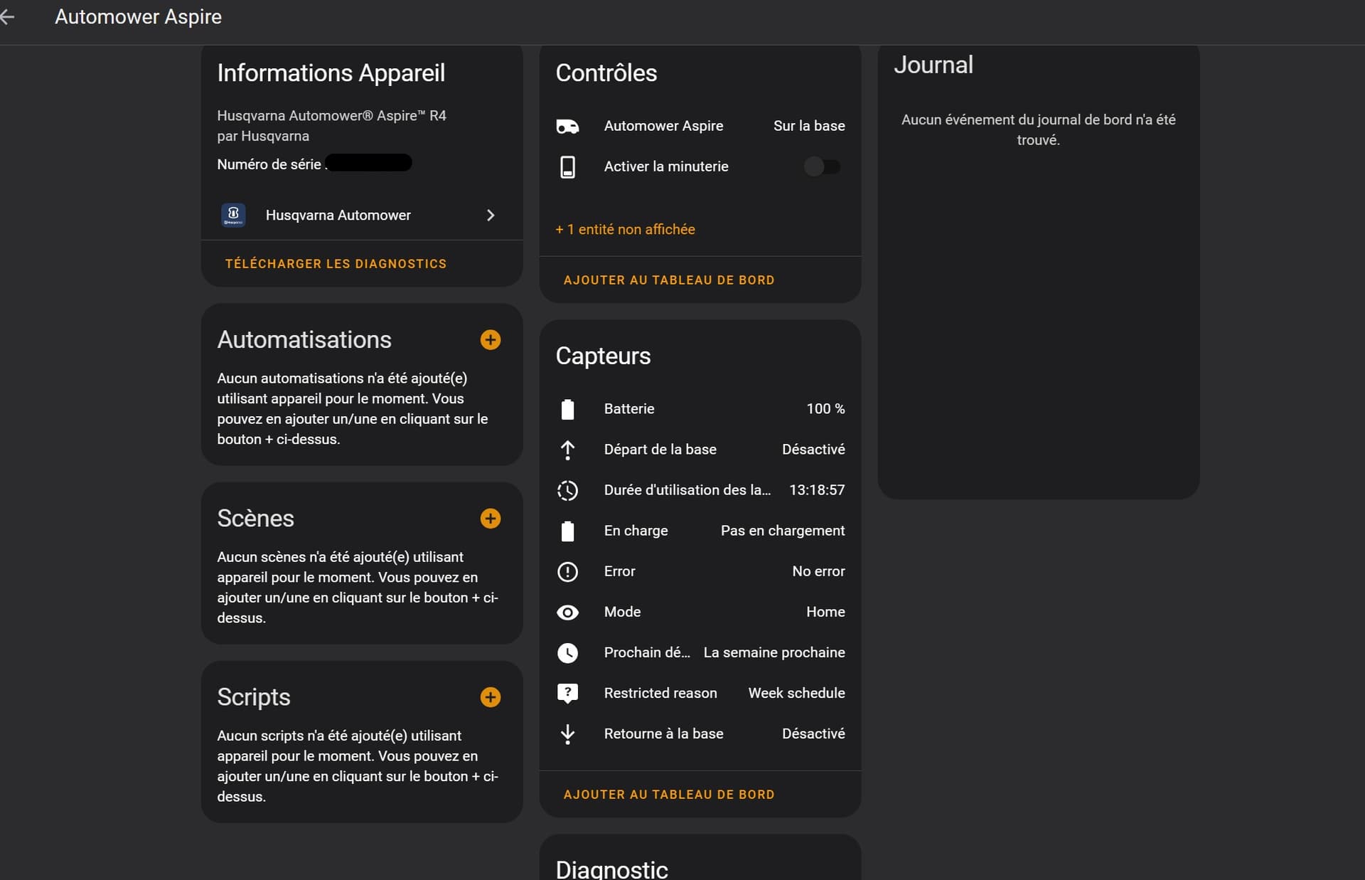

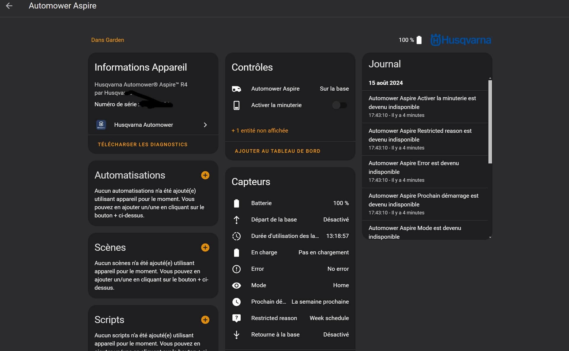

avant suppression :
après ré installation :

Je m’aperçois que le nuage du cloud est barré. Je vais chercher du côté de Husqvarna connect
je suppose que ton lien entre ton API tel et ton compte cloud n’est pas valide .
lorsque tu installes l’intégration HA , il ne trouve pas ton API , donc message erreur avec en gros : client inconnu

identifiant compte développeur :

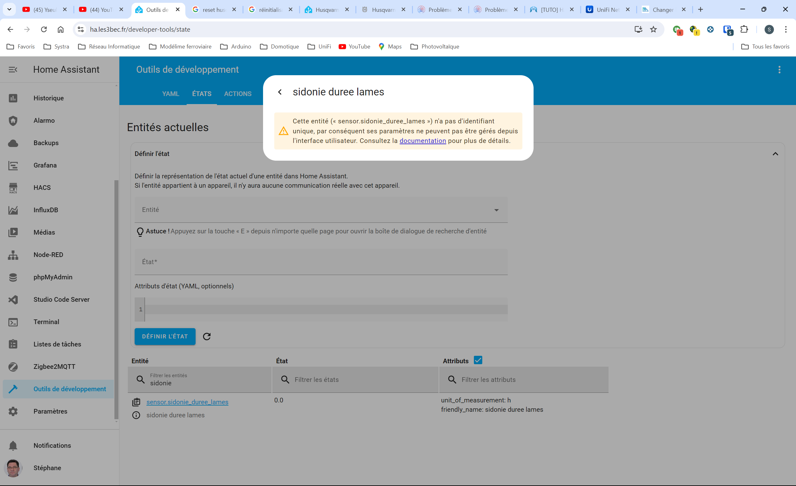

J’avais le même problème depuis 4 mois et y’a 2 jours je me suis vraiment penché sur le problème et dans entité j’avais encore une entité Husqvarna malgré avoir supprime l’intégration. Depuis tout re-fonctionne.
Donc essaye comme moi, supprime l’intégration. Ensuite cherche dans appareil et entité si tu n’a pas encore quelque chose sous le nom « Husqvarna », si c’est le cas alors supprime, redémarre HA et essaye d’installer l’intégration. Tout devrait fonctionner après ça.

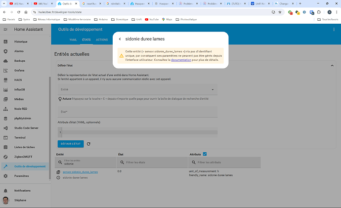

Mais je viens de voir ton post, j’ai fait une recherche d’entité via « outil de développement » et suprise, je vois encore toutes les entités de l’ancienne installation via HACS.
Mais par contre, comment supprime-t-on ces entités que l’on ne voit pas dans « appareils et services », mais uniquement dans l’outil de développement car à part en définir l’état, je ne peux pas faire autre chose.

Quand tu est dans outils de dev et que tu as toutes t’es entités du robot, tu cliques sur le « i » en dessous de chaque entité et tu vas sur l’engrenage et tu supprimes.
Sinon si ça ne marche pas, normalement quand tu vas dans appareil et services et que tu cherches dans entités tu peux les voir et faire pareil qu’au dessus.

Après avoir cliqué sur l’engrenage, je ne trouve pas où supprimer, j’ai ma même chose dans appareils et services - entités
