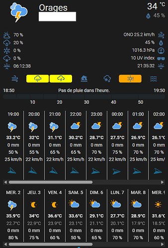

super cela fonctionne
par contre la force et l’orientation du vent est grisé

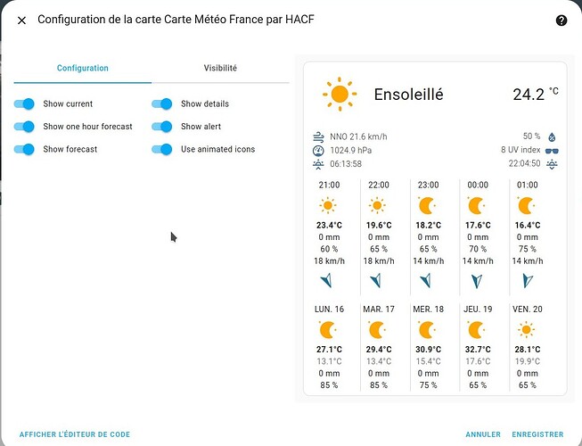

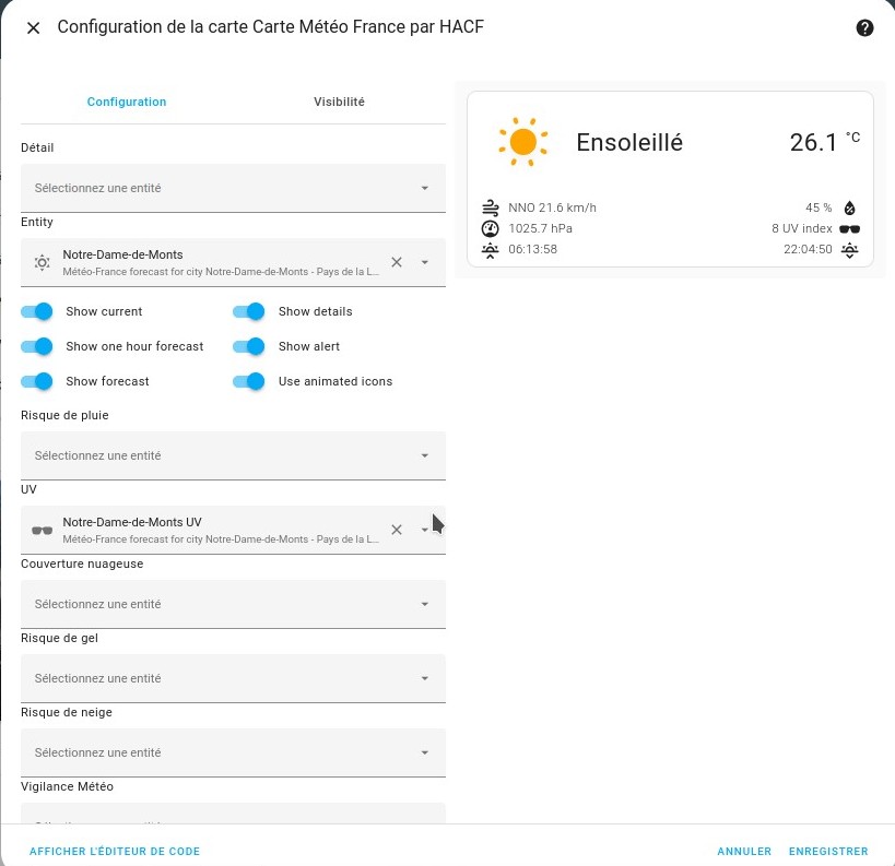

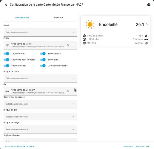

Test de créer une nouvelle carte, voir si tu as le même problème. Choisi ta ville et ça te configure automatiquement toutes les entités qui sont utilisées.
en créant une nouvelle carte ca passe me manque plus que la meteo à 5 jours
Dans la configue de la carte, c’est ici le nombre de jours à afficher:

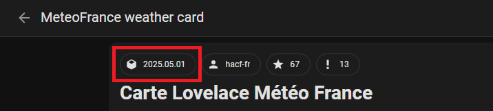

elle date, c’est version. Mets à jour vers la dernière en version 2025.05.01 beta ( ça fix un problème avec le core 2025.5.x )
je suis en 2.0.5 comment tu update vers ta version

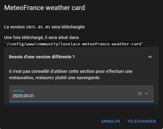

Tu vas dans HACS, puis clique sur la carte météo France. Puis les trois points en haut à droite et retélécharger.
Et choisis la version et télécharger.

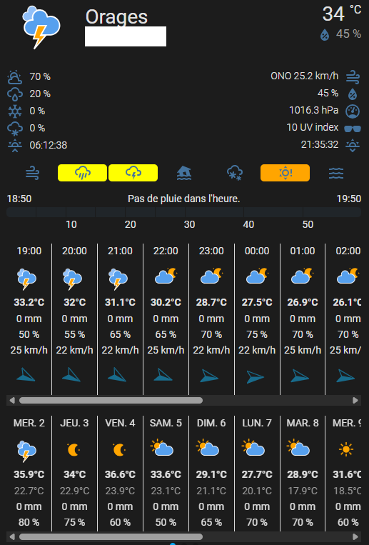

je suis en version 2025.05.01
mais je pense qu’il manque un morceau …
résolu probleme de cache
