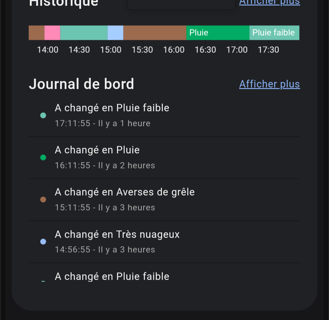

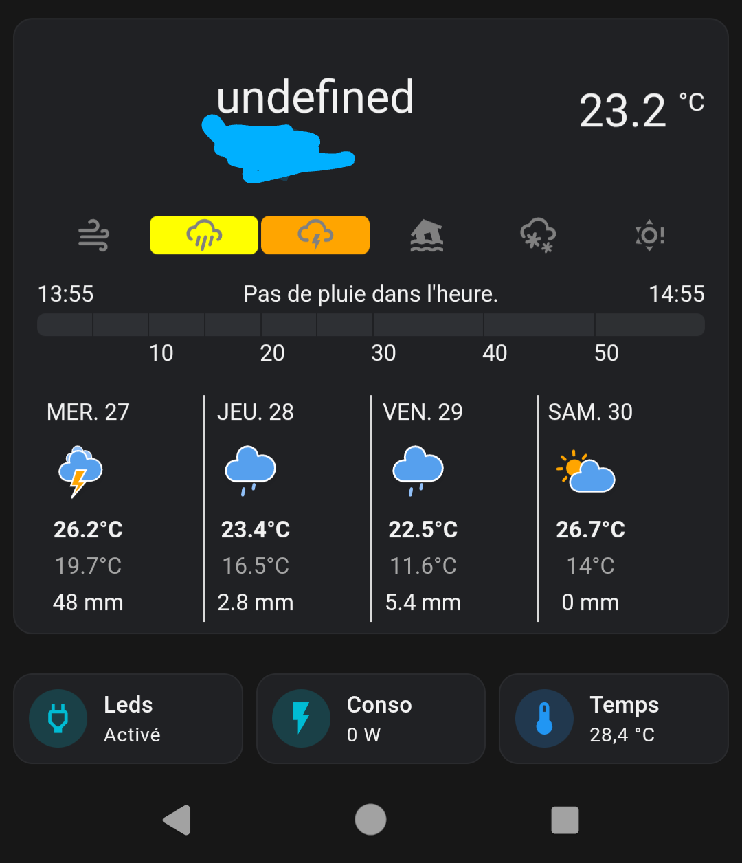

Je suis tombé sur ce thread et je rencontre exactement ce soucis.
Le averses de grêle ne semble pas être géré et pour le coup c’est bien domage car c’est celui qui m’intéresse.
Savez vous comment faire la correction de mon côté ou alors le lien de l’endroit qu’il faut demander le correctif de cela ?
J’ai lu vos discussions mais j’avoue ne pas tout avoir compris :grin:
Merci d’avance !
PS: j’ai installé le truc hier donc j’ai la dernière version.

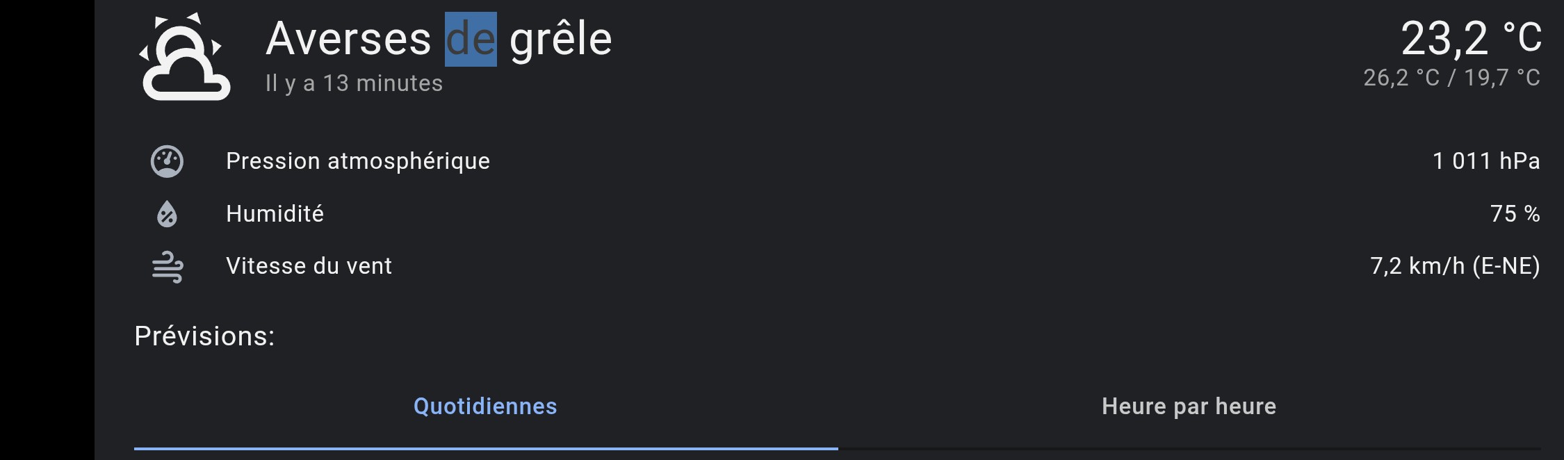

oui, je vois que l’état Averses de grêle n’est pas ajouté. Météo-France a ajouté de nouveaux états et n’ayant aucune liste de ces états, c’est compliqué à ajouter. Il n’y a qu’avec les utilisateurs qui remontent les nouveaux états qu’on les ajoute.
@vingerha un PR à faire encore :wink:
Sinon @Kevin, il faut faire une issue sur le GitHub du core pour demander l’ajout de cet état.
Sinon justement son dépôt ne corrige pas cela ?
Non, c’est idem, l’état manque

Adding missing: Averses de grèle by vingerha · Pull Request #151288 · home-assistant/core
Tu la fais quand même :wink:
Merci !!
en plus Quentame a validé , ouah !!!
Attention l’automne et hiver arrive, je sens qu’on va avoir de nouveau état encore :rofl:
Ah ok autant pour moi
merci pour la PR
j’ai fais les demandes sur ‘core’ mais c’est tout ^^
j’ai vu que ca a été direct traité, c’est du rapide. Meme si petite confusion entre grèle et grêle. C’est la faute à @WarC0zes ca :stuck_out_tongue:

Tu n’as plus rien à faire, c’est que dans l’intégration météo france qui doit y avoir un changement. Rien à faire du côté de la carte météo france. Plus cas attendre la maj du core du 2025.9.0.
@WarC0zes je parle bien de l’ajout de la fonctionnalité de pouvoir cacher / remplacer la température extérieure de la card de météo France en faite.
Toi aussi tu parles bien de cela ? Et non de la vignette ‘undefined’
Message du dessus :
“D’ailleurs j’ai fais une demande de feature sur le github hacf-fr/lovelace-meteofrance-weather-card ( je ne souhaite pas voir la température fournie par météo France mais plutôt celle par mon capteur thermomètre dans mon cas) mais je ne sais pas si le repo est réellement encore maintenu.”
Oups, j’ai mal lu.
Alors oui, fais une requête d’ajout dans le dépôt de la carte météo france.
