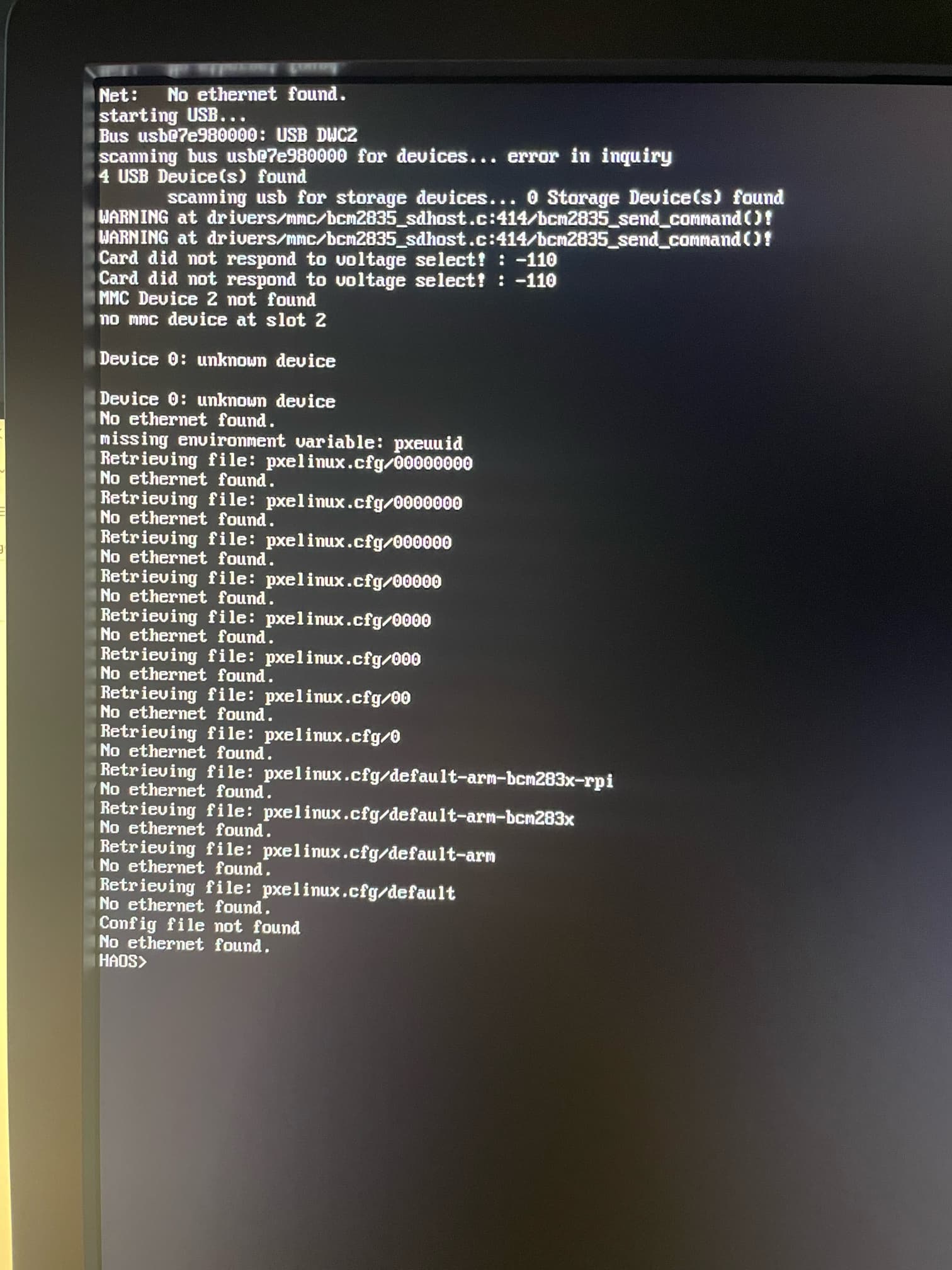

@Pulpy-Luke HA a de nouveau planté :hot_face:
je peux te mettre le rapport complet HA?

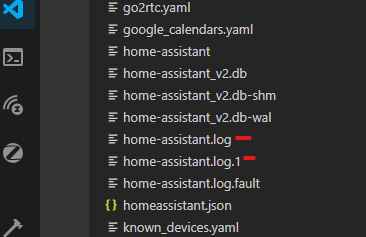

Poste le fichier log.1 mais bon …

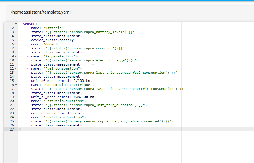

ValueError: Sensor sensor.last_trip_duration_2 has device class 'None', state class 'measurement' unit 'None' and suggested precision 'None' thus indicating it has a numeric value; however, it has the non-numeric value: 'off' (<class 'str'>)

ça c’est le fichier log, pas le fichier log.1
Du coup il n’y a pas la cause du plantage, uniquement le redémarrage

il est ou le fichier log 1?
à cote du log, dans le même répertoire
ah ok je passais par le module

Cherche du coté des templates… Une addition, une soustraction etc…
Tu peux aussi te donner un idée des entités concernées : celles qui sont à of (ou on si changement depuis le moment des logs) depuis les outils dev…
Essaye les trucs de ta seat, il y a des inofs de seatconnect au même moment
je dois voir ici si il y a une valeur off qui ne devrait pas?
ca peut venir de ca?
