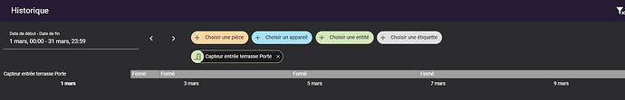

Je me rends compte que mes différents capteurs sont tous en état "fermé" depuis une bonne semaine. Aucune idée de la raison. Ils ont l'air d'être détectés dans ZB2MQTT et fonctionnels mais ne rendent plus d'état "ouvert". J'ai tenté une reconfig et un réapparaige, nada !

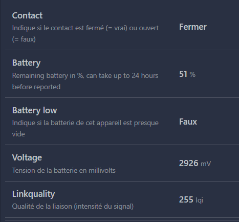

Tu peux essayer de changer les piles d’un capteur pour voir.
D’expérience, la remontée du niveau de piles est assez aléatoire. Ils indiquent 50%, puis tout d’un coup plus rien.

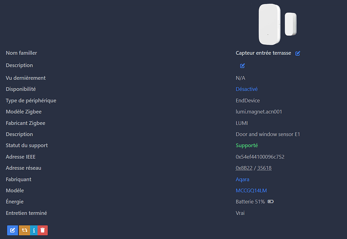

Est-ce que tu sais dire aussi quand ils ont été « vus » réellement sur le réseau Zigbee.

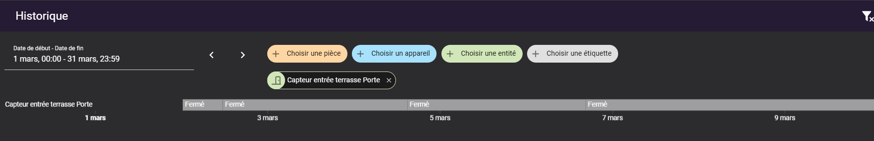

Mes 3 capteurs marquent "fermé" depuis le 2 mars 00h22. Plus aucun historique avant ??
Je ne pense donc pas à un problème de pile, il est fort improbable qu'elles aient toutes les 3 rendu l'âme le même jour la même heure ??

Piles changées, tout est ok ! :slight_smile:
Shame on me… Mais il indiquait toujours >50% de batterie.

Comme dit plus haut, l’indicateur de niveau de batterie de la plupart des appareils Zigbee est assez fantaisiste je trouve.
Ceci dit, le fair de changer les pile a aussi relancé les capteurs. Il serait intéressant, si tu n’as pas encore changé toutes les piles, d’essayer d’ouvrir un capteur, et juste enlever et remettre la pile actuelle.
