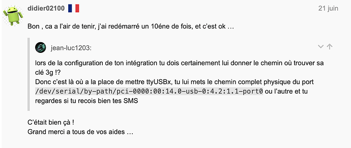

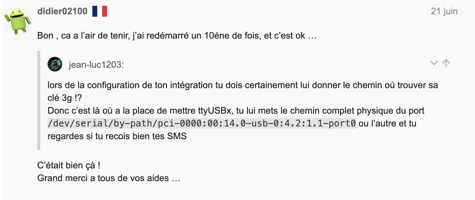

je m’auto-réponds si ça peut servir à quelqu’un d’autre :
  1. Dans paramètres, click sur la loupe, taper Matériel > tout le matériel : permet d’identifier le chemin complet du port USB de la clé insérée
  2. supprimer l’intégration et la refaire en indiquant le chemin complet physique du port (comme indiqué par jean-luc1203
j’ai refait d’abord l’intégration Zigbee, ça n’a pas supprimé comme je le pensais mes automatisations donc parfait
ensuite j’ai lancé l’intégration Zwave, je n’ai pas pu indiquer le port physique complet par contre, mais après quelques redémarrage ça a quand même l’air de tenir !

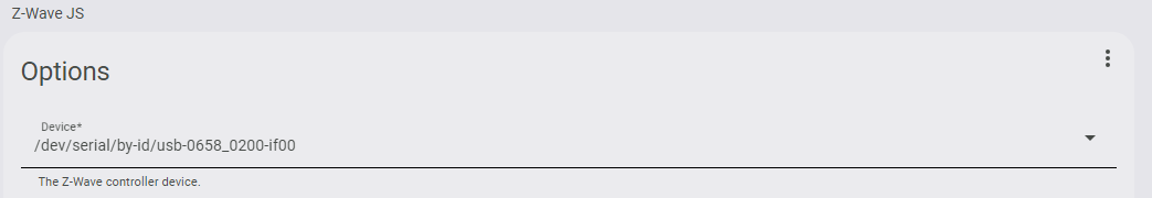

pour mon zwave-js la config USB chez moi ressemble à ça :

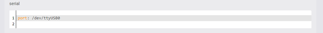

et celui du zigbee2mqtt :
et pas de stress avec aucun des 2 protocoles :wink:
PS j’ai la même clé zwave que toi
