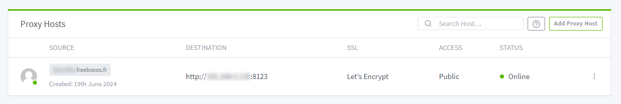

J’ai donc tout virer de ma configuration Let’s Encrypt et j’ai suivi le tuto à la lettre, j’arrivais bien à me connecter en HTTP avec mon NDD Freebox… ensuite vient l’étape d’activation du SSL dans NPM, là encore, pas de soucis… du moins en apparence :

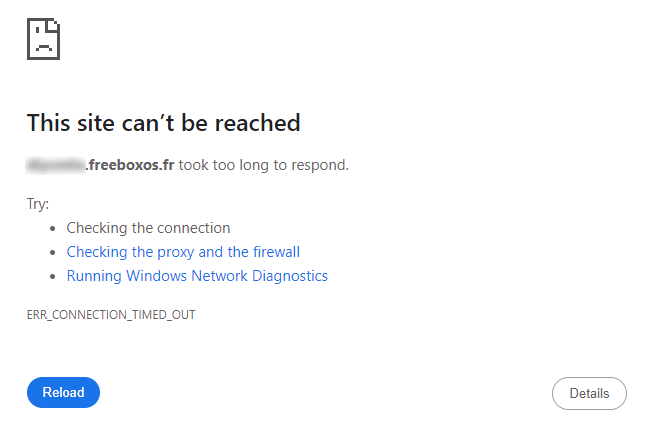

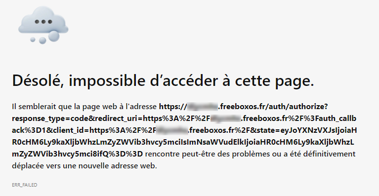

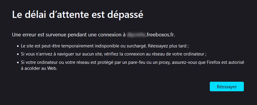

Mais quand j’essaie l’url https://<mon_ndd>/, je me retrouve avec une belle erreur :
Firefox :
Chrome :
Edge (plus clément ou de reste de cache ?) :

Alors dans ta box tu as bien redirigé le port 80 et 443 vers ton nginx proxy manager (NPM) ?
en local tu as bien accès a ton HA en http sans le s ?
Encore une fois le problème se situe entre la chaise et le clavier… j’étais pourtant sûr d’avoir tout revérifier ! (comme quoi il ne faut jamais être trop sûr)
Grâce à ton message, j’ai refait une passe sur les ouvertures de port sur ma Freebox et là, j’ai vu que j’avais fait une faute de frappe sur l’IP de mon serveur NPM sur la redirection du port 443 (c’est pour ça qu’en HTTP ça fonctionnait, l’IP était bonne).
