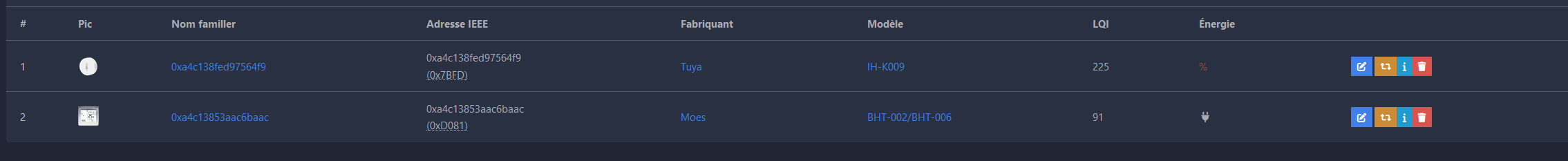

Je ne vois pas le lien entre le configuration.yaml fourni et l’extrait fourni dans ton premier post.
(Ce que je voulais voir entre autres c’est la liste des devices)

C’est le configuration.yaml du dossier de zigbee2mqtt qu’il faudrais que tu montre.

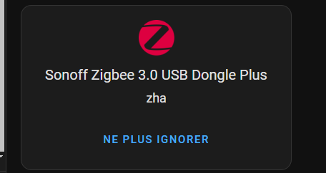

tu as bien supprimé l’intégration, puis redémarrer et ignoré la proposition d’installation de ZHA ?

Oui j’ai suivi ce tuto, j’ai bien ignoré et désactivé l’instance zha :

Mes appareils n’ont pas été identifiés tout de suite, sauf 1 qui était en erreur…
  • Un petit reboot système et nous y voilà :slight_smile:
Un grand merci de votre aide :heart:
